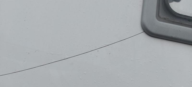

Inserito il 10/12/2022 alle: 17:56:00
Buongiorno a tutti,
con molto stupore (e preoccupazione) mi sono trovato questa crepa nella parete posteriore del mio Kreos 7010 del 2012.
Cosa mi consigliate?
Grazie anticipatamente

Inserito il 10/12/2022 alle: 19:00:12
In risposta al messaggio di Stefri del 10/12/2022 alle 17:56:00
Buongiorno a tutti, con molto stupore (e preoccupazione) mi sono trovato questa crepa nella parete posteriore del mio Kreos 7010 del 2012. Cosa mi consigliate? Grazie anticipatamente Stefano
Cerca sui gruppi ci sono stati altri che hanno avuto lo stesso problema, anche su Ecovip...

Inserito il 11/12/2022 alle: 10:00:49
In risposta al messaggio di tgfarina del 10/12/2022 alle 19:00:12
Grazie del consiglio, ma non ho trovato nessun riscontro.
Ma nessuno ha avuto lo stesso problema?
24/01/2008 10509
Inserito il 11/12/2022 alle: 17:19:20
In risposta al messaggio di Stefri del 11/12/2022 alle 10:00:49
Grazie del consiglio, ma non ho trovato nessun riscontro.  Ma nessuno ha avuto lo stesso problema?
Inserisco anche qui quanto su cellula in risposta a Sefri
Il posterioredi quel modello Laika NON E' in alluminio
ma internamente vi è la solita parete int. legno/isolante/alluminio
e poi ricoperta da una lastra di finitura in plastica
(come il restante posteriore)
Vi è la possibilità che una quantità di acqua sia entrata da sopra
(è successo a me sul 8010 nel 2015)
entrata dalla luce terzo stop in alto non incollata come si deve
e poi filtrata sulla finestra e attorno a questa ritrovata sotto la cornice.
Direi di smontare la finestra ,dopo aver cercato sul terzostop l'infiltrazione
isolare a dovere e controllare che vi sia il foglio plastico distaccato.
Forse il gelo ha fatto quello che hai trovato sulla parete.
Ho poi rinforzata la parete costruendo un contorno alla finestra posteriore
e poi anche a tutte le altre e attorno alle serrature garage e cabina
con una cornice in forex  sagomato a dovere e curvato sugli angoli
annegandolo nell'isolante prima sportato e incollato con sikaflex.
Il rinforzo attorno alle finestre evita che la compressione delle viti del telaio
schiacci la parete e che la guarnizione esterna non trattenga bene l'acqua
e le infiltrazioni incomincino ad avere il loro ingresso.
Le pareti moderne NON HANNO le cornici /di rinforzo attorno alle finestre
(come una volta era di buona norma fare )
Modificato da franco49tn il 12/12/2022 alle 11:13:50
