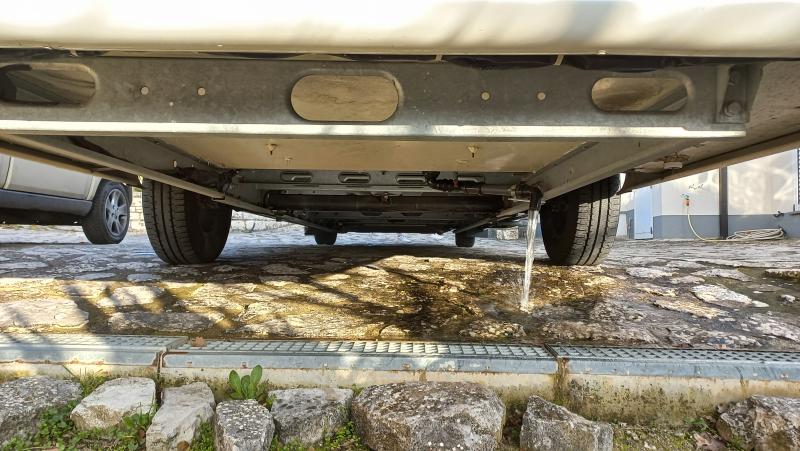

Sto anche facendo realizzare una simpatica soluzione per lo scarico elettrico delle grigie, poi vi mostrerò.

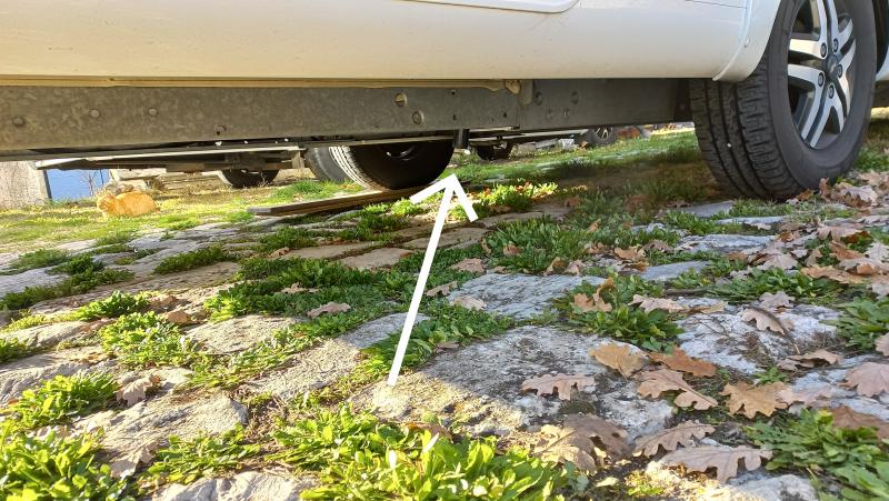

In uscita da una rampa della statale, presa forse più veloce di quanto avrei dovuto, il mezzo si è appoggiato sul davanti e mi sonon a-a-to sotto, temevo di cappottare.
Il meccanico a cui ho lasciato il mezzo (e al quale non avevo raccontato nulla), l'ha guardato in lungo e in largo (prima volta che lo vede) e poi mi fa: ma qui non vuoi rivedere l'assetto con delle sospensioni?
Ora, messo in fila le cose scatta la domanda (che faccio qui per comunanza di mezzo, di peso e di esperienze): serve fare qualcosa? Perchè se mi dite che basta andare piano, io ci vado, ma in un piccolo sottomano a 100 all'ora ho avuto la sensazaione che il davanti fosse arrivato a fine corsa...
Solo non voglio spendere soldi inutilmente, quindi prima sento voi.
Un Kreos 7009 del 2012 piuttosto pesante, ha necessità di intervento da questo punto di vista?

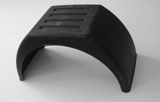

3003 su Iveco 35C17 del 2013: si è rotto, spezzandosi e perdendo un pezzo, il parafango posteriore dx delle gemellate. Sapete se, come credo e spero, è originale Iveco oppure Laika o di altro produttore?
Grazie e buon anno camperistico! :)

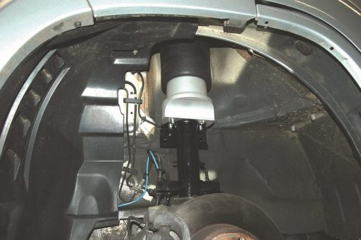

Sul 8010 ho montato anteriormente
i 2 soffietti ad aria "Firestone" con supporti
autocostruiti e con 2 vasi di espansione da 1,5 lt.
con questi si può
REGOLARE la altezza anteriore a piacere
FARE lavorare meno la balestra trasversale
LIVELLARE trasversalmente o orizzontalemente il camper
VIAGGIARE "quasi" come sul velluto
Poi vedete pure la BARRA antirollio che di serie non esiste e gli OMA anteriori e post.

Credo che per il Ducato sia opportuna una anteriore ad aria
come queste .,che sollevano e migliorano il confort :

In effetti è lo stesso soffietto che ho montato (vedi sopra) sul Iveco
e lavora allo stesso modo.

Quindi se ho capito bene, cambiando le sole molle (o magari anche gli ammortizzatori vista l'età e l'occasione dell'intervento) migliorerei il rollio, ma non il confort (trasmissione delle asperità del suolo).
Con le pneumatiche dovrei migliorare su entrambi i fronti. In tal caso la sostituzione dell'ammortizzatore sarebbe comunque da fare?
E come mai, visto che le pneumatiche sono meglio in ambo gli aspetti, dappertutto leggo di gente che cambia le molle?
Il costo?
Grazie.
24/01/2008 10509
Inserito il 09/01/2023 alle: 11:12:36
In risposta al messaggio di mimmo69 del 09/01/2023 alle 10:30:48
Grazie Franco. Quindi se ho capito bene, cambiando le sole molle (o magari anche gli ammortizzatori vista l'età e l'occasione dell'intervento) migliorerei il rollio, ma non il confort (trasmissione delle asperità del suolo).
Con le pneumatiche dovrei migliorare su entrambi i fronti. In tal caso la sostituzione dell'ammortizzatore sarebbe comunque da fare? E come mai, visto che le pneumatiche sono meglio in ambo gli aspetti, dappertutto leggo di gente che cambia le molle? Il costo? Grazie.
Con le sole molle sollevi solamente  e  aumenti la corsa
Con le pneumatiche risolvi alla grande
Il problema è il costo e sarebbe opportuno chiedere
in VB o in Alko il preventivo e forse andare in sede e
valutare o provare un mezzo con le modifiche fatte e montate.
Ovviamente da valutare quanti anni ancora si tiene quel camper.

Mi rispondo da solo, dopo aver scritto a Laika, han confermato essere un pezzo Laika disponibile a magazzino ricambi.45841.jpg
____
Giovanni Laikista :)
24/01/2008 10509
Inserito il 09/01/2023 alle: 20:46:37
In risposta al messaggio di bazen del 09/01/2023 alle 16:10:26
Quando lo rimonti guarda se presente
qualche materiale isolante o fonoassorbente
io ne ho infilato un pezzo da sopra (ma con difficoltà)
se da sotto è comodo metti qualcosa ,che sia a cellule chiuse
e non gommapiuma  ma specifico e
vedrai che il rumore della strada diminuisce di molto.
