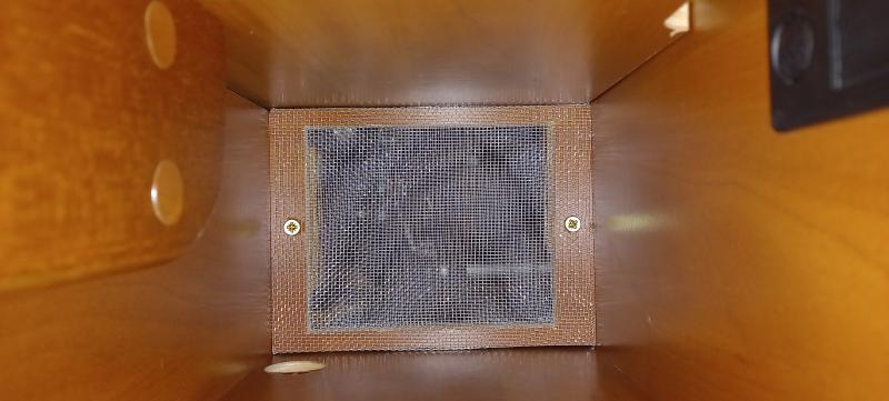

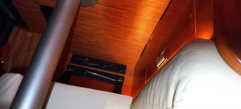

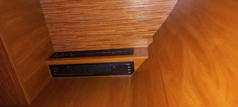

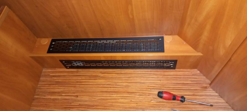

20231010_175013.jpg20231019_162102.jpg20231020_124857.jpgFinita la garanzia ho iniziato le modifiche funzionali, la prima è sui radiatori Alde posti ai lati del letto nautico... secondo l'ingegnere il calore doveva passare attraverso due griglie da 120x40 mm, per il lato sx ed una per il lato dx, senza alcun ricircolo d'aria dalla parte bassa...
ora ci sono griglie in alluminio da 48x8, utile 460x64, e 44x8, utile 420x64...
nei prossimi giorni modifico la zona anteriore...
Modificato da tgfarina il 20/10/2023 alle 14:45:04

Inserito il 20/10/2023 alle: 16:53:19
In risposta al messaggio di tgfarina del 20/10/2023 alle 14:42:17
una per il lato dx, senza alcun ricircolo d'aria dalla parte bassa... ora ci sono griglie in alluminio da 48x8, utile 460x64, e 44x8, utile 420x64... nei prossimi giorni modifico la zona anteriore...
Emilio sei sempre all’opera! Complimenti x il risultato belle le griglie. Top.

Inserito il 20/10/2023 alle: 17:27:21
In risposta al messaggio di Fafofer del 20/10/2023 alle 16:53:19
La modifica pubblicata è solo per il 7012, tempo di completare e pubblico il lavoro in zona dinette... certo ci sarebbe da far due chiacchiere col progettista perché mettere un metro di calorifero e chiudere i passaggi dell'aria con materiali a scarsa conducibilità termica ci vuole furbizia...

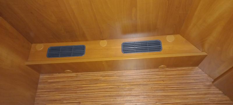

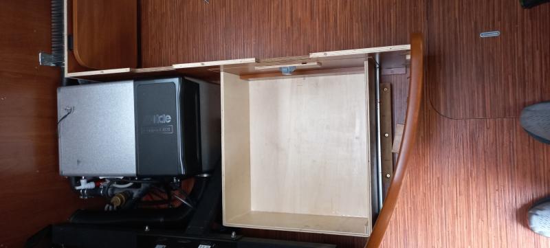

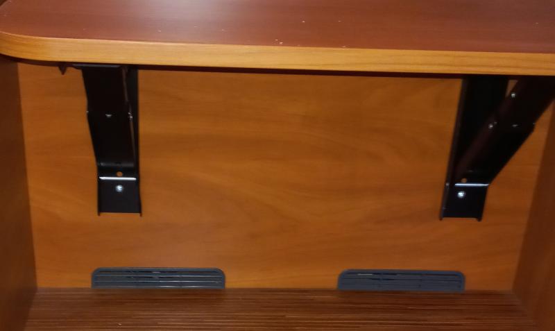

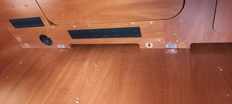

E dopo 2 giorni di lavoro ho completato anche le modifiche in zona dinette, passaggi aria maggiorati e creazione cassetto nella panca dove in origine c'era la batteria... sotto la finesho allargato la fessura che c'è in foto, mi sono dimenticato di fare la foto a fine modifica...IMG-20231023-WA0002.jpeg20231023_143208.jpg20231023_131216.jpg20231021_130857.jpg20231021_130814.jpg20231023_195005.jpg20231020_172024.jpg20231020_170505.jpg

Inserito il 24/10/2023 alle: 06:59:35
In risposta al messaggio di tgfarina del 23/10/2023 alle 21:28:08
Bel lavoro Emilio complimenti!

Faccio i complimenti a tgfarina per il bel lavoro che ha fatto, io son 10 anni che vorrei mettere delle griglie "decenti" sopra ai radiatori Alde al posto di quelle ridicole fessure che ha messo la Laika senza mai trovare il tempo. Purtroppo avendo il camper in rimessaggio, non riesco a fare lavori impegnativi e sotto casa non lo posso tenere (i condomini insorgono anche se lo porto 1/2 giornata per caricarlo x la vacanza estiva!). Il primo posto dove le vorrei mettere è a fianco dei letti gemelli, anche se ho visto che non è un lavoretto semplice.

Inserito il 08/11/2023 alle: 10:10:13
E le batterie dove le hai messe ?
