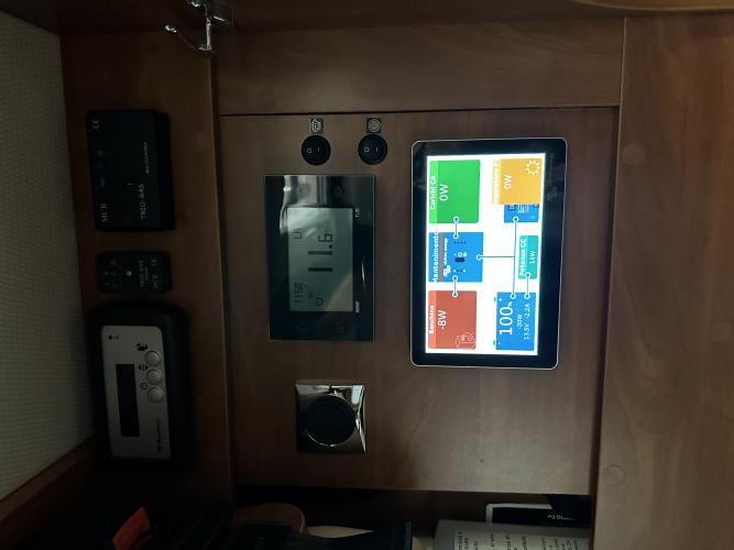

Inserito il 26/11/2023 alle: 13:58:45

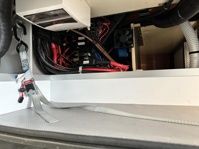

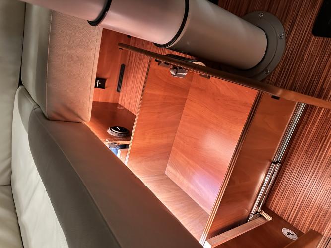

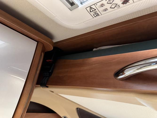

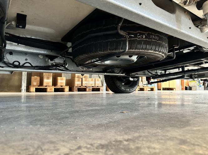

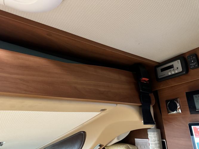

Ciao a tutti allora lavoretti finiti. Li condivido così magari vi do qualche spunto per mettere le mani sui nostri Kreos. Sono contento dei risultati perché erano cose che volevo fare sin da nuovo e finalmente ci sono riuscito.
In sintesi ho fatto queste modifiche:
- messa ruota di scorta con cerchio idoneo in ferro sotto il telaio con cestello per la tenuta. Ovviamente avendo i piedini idraulici sono avvantaggiato perché senza potrebbe essere decisamente complicato infilarsi sotto per mettere e togliere la ruota.
- fatto impianto litio con batteria 200ah tutto victron e a parte al pannello di controllo interno il resto è tutto nel sotto pavimento l’invertito/caricabatterie la batteria i booster dc/dc e la centralina del bus etc etc. con ventola che si attiva a motore acceso per arieggiare anche se ho provato con una pistola termica e le temperature dei componenti sono sempre nella norma. L’impianto è controllato anche via web e a tal proposito ho installato un router 4g così posso usarlo sia come rete che come tramite per controllare sia il sistema victron che il termostato wifi collegato al webasto idro a gasolio x l’alde.
- poi dove c’erano le batterie avevo già fatto in passato un’antina per sfruttare il vano vuoto. Ma sulla mia idea Tgfarina ha avuto l’ottima idea di fare un cassetto e così ho trasformato anch’io il vano in cassetto illuminato con un micro.
ora vi giro qualche foto. Spero vi saranno utili per divertirvi un po’ anche voi nelle mettere le mani sulle nostre case su ruote.
ciao a tutti

Ciao , non capisco in che punto hai montato i display , potresti mettere qualche altra foto anche di come hai fatto il cestello ruota e come lo hai fissato

Ciao , non capisco in che punto hai montato i display , potresti mettere qualche altra foto anche di come hai fatto il cestello ruota e come lo hai fissato  grazie
Ciao il cestello è fissato sui 2 longheroni del telaio e da una parte ovviamente con vite a farfalla si stacca per far scendere la ruota. Mentre ti allego foto migliore del pannello che è sulla sx della centralina, dove ho fatto un’asse per fissarlo e fissare il termostato così sotto nascosti ho messo il router e l’inet.
dimenticavo ho anche messo la seconda cinghia sulla sx di tenuta del basculante perché ballava troppo nei dossi e restava storto quando chiuso. Entrambe ora sono fissate su un profilo in legno così sono più ferme e sicure.
ho fatto un’asse per fissarlo e fissare il termostato così sotto nascosti ho messo il router e l’inet.  dimenticavo ho anche messo la seconda cinghia sulla sx di tenuta del basculante perché ballava troppo nei dossi e restava storto quando chiuso. Entrambe ora sono fissate su un profilo in legno così sono più ferme e sicure.
Bellissimi lavori, il cassetto molto utile.
Peccato che io in quella cassapanca abbia il serbatoio principale delle acque chiare.
