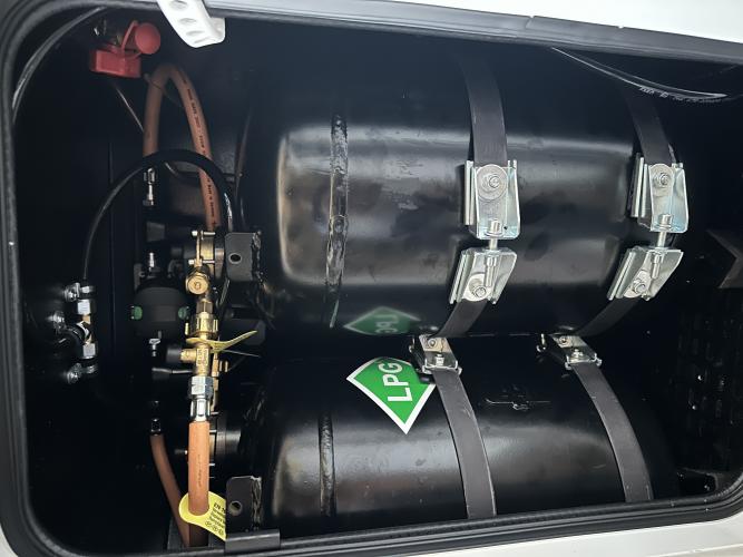

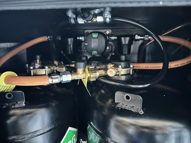

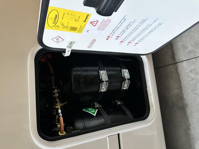

Ciao ha fatto tutto l’installatore dove sono andato compreso l’aggiornamento del libretto che mi è già arrivato. Ho messo 2 bombole da 30lt  visto che lo spazio del vano bombole lo permetteva, sfruttando il truma duo
control cs già presente con relativi filtri onde evitare che eventuale sporcizia del gas vada nell’impianto. Quindi ho aumentato l’autonomia di un bel pò, oltre a essermi tolto la rottura di scatole di cambiare le bombole e il,vantaggio di fare gas ovunque, poi io ho messo anche i sensori bluetooth mopeka sotto le bombole che si collegano al mio impianto victron, quindi vedo in tempo reale la % residua di gas nelle singole bombole. Il lavoro è stato fatto in mezza giornata, ho preferito mettere anche i supporti a parete nel vano bombole per maggiore sicurezza di stabilità delle stesse anche se si potevano fissare a pavimento ma in quel caso non mi restava abbastanza spazio sotto per i sensori Bluetooth. Farò qualche foto e ve le invio. Il costo viaggia dai 1300€ ai 1600€ dipende se metti i sensori Bluetooth o no se metti i fissaggi a parete o no e se metti le bombole da 22 o 30 lt. Costo comprensivo di aggiornamento del libretto. Per me è venuto un bel lavoro.

Grazie, aspetto di vedere le foto.
Ecco le foto. Ho fatto anche screenshot del mio cell dove si vede il monitoraggio a distanza del livello delle batterie. IMG_6585(1).jpegIMG_6586.jpegIMG_6587.jpegIMG_6589.jpegIMG_6590.jpeg

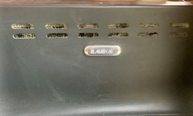

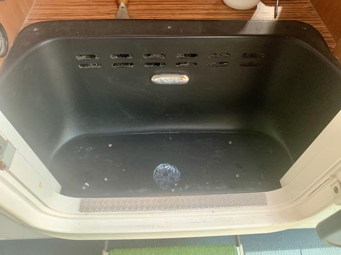

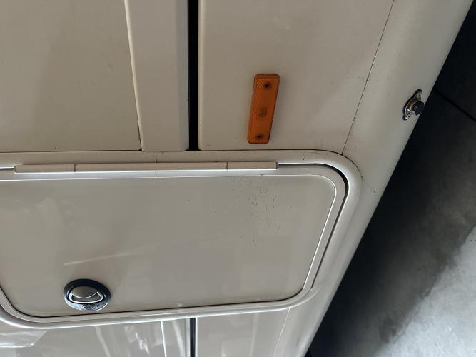

Buongiorno a tutti,
volevo chiedere se qualcuno ha smontato il carter nero di plastica zigrinata che sta sul gradino interno della cellula della serie 7 ed 8, perché le retine dietro le feritoie si sono tutte rotte e vorrei sostituirle!
purtroppo non mi riesce di smontarlo, penso si debba levare tutta la porta con gli stipiti.
Grazie a tutti

Massimo NO
Ci si arriva da dietro - sotto
Vi è una specie di scatola in pannelli di legno
che fa da prefiltro e abbatte il rumore stradale
ed è da smontare .
lo ho fatto per mettere una serrandina scorrevole
per parzializzare in inverno il flusso aria , che altrimenti
raffredda i pavimento con il suo flusso laminare ,dato che
ho la entrata di altra aria dal foro fatto vicino alla Truma
e con la sua serrandina  isolata

Grazie Franco,
infatti la prima strada che avevo provato era da sotto, ma non è facile lavorare senza mettere il camper sul ponte. Per questo cercavo altre vie.
Proverò da sotto

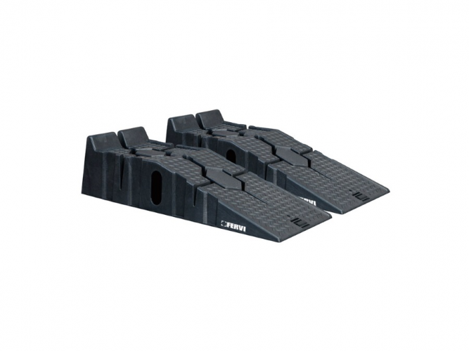

Per questi lavoretti  "sotto"
servirebbero e uso anche io
due di queste rampe da posizionare
sul lato dove intervenire.
Cosi da lavorare in sicurezza e comodità.
