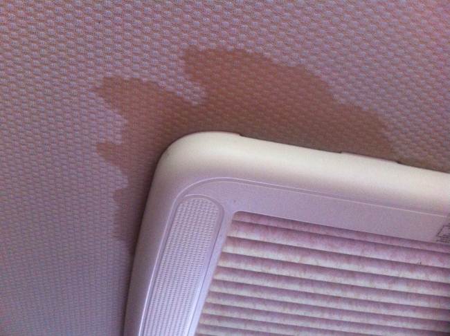

Al posto dell'oblò infiltrato sopra la cucina ,mi era venuta l,idea di sostituirlo col turbovent,qualcuno Sa Se è già predisposto l'allaccio elettrico e da dove si comanda ?

Sul Rex ho sostituito l'oblo ed ho notato che c'era il cavetto con la 12 volt già predisposto in una canalina che giunge proprio sul lato dell'oblò, una sorta di intercapedine nel tetto.
Grazie mille!!
