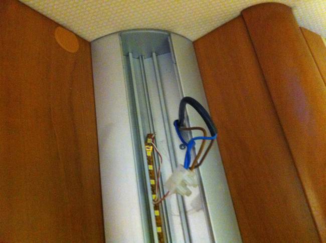

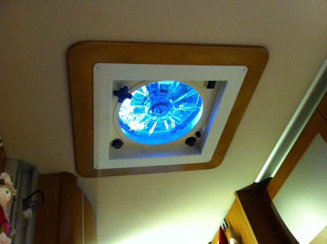

Oggi sono riuscito a smontare l'oblo sopra cucina ,per sostituirlo ( visto anche che perdeva )con fantastic vent ,con la mia solita fortuna non erano presenti i fili ho dovuto forare il tetto all'interno dello spessore del tetto  ed ho raggiunto la plafoniera per poterlo alimentare !!

Inserito il 23/07/2015 alle: 23:18:14
ecco il lavoro finito!!

Inserito il 23/07/2015 alle: 23:21:19
da qui ho preso corrente

In risposta al messaggio di geppetto22 del 23/07/2015 alle 23:18:14
complimenti sei un fenomeno.

Inserito il 24/07/2015 alle: 15:34:03
In risposta al messaggio di geppetto22 del 23/07/2015 alle 23:21:19
Sei sicuro che nel telaio non ci sia stato (non il cavo)
ma la canaletta che andava verso la centralina,
inserendo la sonda dovevi trovare il percorso !
La piantina tetto che ho in mano lo prevede e ci deve assere stata !!!

Inserito il 25/07/2015 alle: 15:40:44
In risposta al messaggio di franco49tn del 24/07/2015 alle 15:34:03
Sei sicuro che nel telaio non ci sia stato (non il cavo) ma la canaletta che andava verso la centralina, inserendo la sonda dovevi trovare il percorso ! La piantina tetto che ho in mano lo prevede e ci deve assere stata !!! Franco
anche secondo me dovevi trovare almeno la canalina
io ho messo il turbovent sull'oblo del basculante e non solo ho trovato canalina e fili ma erano anche gia connessi ed alimentati!
Sicurissimo Franco,telaio in legno perimetrale senza fori canalette o predisposizioni,  forse ho capito la causa dell'infiltrazione ,il massello che guarda verso la cabina ,si è ristretto in spessore  di qualche mm causando così l'infiltrazione

Strano...a me in quell'oblò hanno montato il condizionatore.  Dove hanno fatto passare tutti i cavi?

Inserito il 02/08/2015 alle: 13:37:14
In risposta al messaggio di navarre del 02/08/2015 alle 09:46:30
Strano...a me in quell'oblò hanno montato il condizionatore.  Dove hanno fatto passare tutti i cavi? P.s. cambiate finalmente le gomme dopo 8 anni di onorato servizio. Montato Pirelli Carrier da 75; il gommista dice che sono più morbide delle Michelin Camping (oltre che meno costose)  ma che tra 4 max 5 anni andranno sostituite. Gianluca & C.
I cavi della  della 220 li puoi fare passare da sopra ,rientrando dal passacavi del pannello oppure passacavo antenna ecc !!
Comunque ne sono più che convinto anche perché 40 cm x 40 cm è difficile che ti sfuggano cavi o canalina
