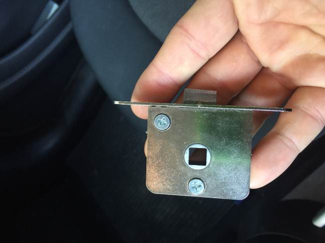

Questo è il pezzo in questione

Roba commerciale nostra non si adatta posso sentire ropa questa sera

Aggiornamento, neanche da ropa hanno il pezzo, ho sentito allora anche la laika direttamente e la risposta non proprio entusiasmante è che chi produceva quelle porte, ora è fallito e quindi loro in questi casi cambiano tutta la porta proprio. Non c'è male se penso chè è tutta colpa d'una banale molla che ha ceduto. Adesso parto così e cercherò di trovare una soluzione soddisfacente almeno per un mese, poi quando torno cedo che soluzione adottare.

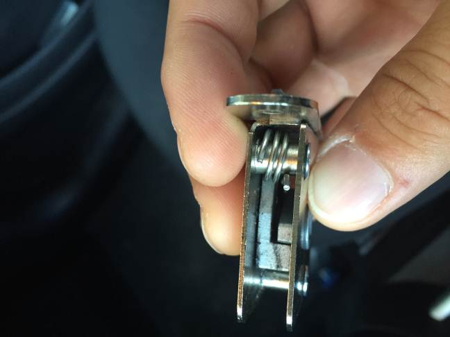

In risposta al messaggio di Forsail del 04/08/2015 alle 08:11:39
Questo è il pezzo in questione    KEEP CALM AND GO TO AUSTRALIA
Bella la "molla"
Si potrebbe cercare la molla
Forse qualche duplicatore di chiavi antico la possiede
Una molla dei lettini sdraio ?
Di sicuro nella mia  scatola delle molle la troverei o da modificare !
Buona ricerca

osservando bene la foto il tuo scrocco è tutto in metallo il mio è in plastica almeno il frontale!!

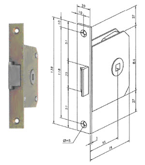

se le quote vanno bene questo è il link http://www.intecosas.com/pagine/apriporta_elettrici.htm

per il bordo tondo ci sipuo lavorare su!!

Sistemato porta con magneti come poi ho appena visto che mi avevate suggerito, sembra tenere bene, anche perché comunque non è che la porta pesi un quintale. quando torno dalle ferie mi metterò alla ricerca di qualche pezzo che possa andare bene, quello suggerito da geppetto22 sembra proprio il suo, devo solo vedere bene le misure. Dovrò capire dove ordinarlo nel caso, ma ripeto al momento penso di potercela farelaugh. Anche perché a settembre si va in fiera e magari riesco a rimediare qualcosa.
