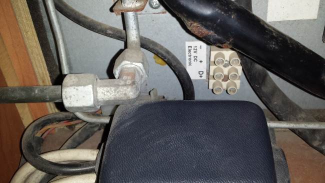

Una domanda hai possessori del laica resxosline 720 anno 2008
E vero che il positivo del frigo e montato sulla batteria del motore.?
perché  sono rimasto fermo al campeggio x 9 giorni attaccato alla 220 alla partenza ho trovato la batteria completamente scarica.

Inserito il 03/09/2015 alle: 13:31:03
In risposta al messaggio di mikidadda del 03/09/2015 alle 13:23:55
Una domanda hai possessori del laica resxosline 720 anno 2008 E vero che il positivo del frigo e montato sulla batteria del motore.? perché  sono rimasto fermo al campeggio x 9 giorni attaccato alla 220 alla partenza ho trovato la batteria completamente scarica.
è possibile poiché il mio Kreos 3001 del 2008 aveva questo collegamento.
Contatta Laika hanno ammesso che in qualche annata il +12 V di alimentazione frigo era collegato alla BM.
Io ho modificato il cablaggio prelevando un +12V permanente dalla BS prelevandolo dalla vicina stufa.
Penso che il tuo problema sia di natura diversa, attaccato alla 220 il frigo non va a 12 volt ,anche se fosse collegato alla batteria motore ,una volta carica la o le batterie di servizio passa a caricare la batteria motore ,se la o le batterie di servizio non sono a posto questo non avviene !!

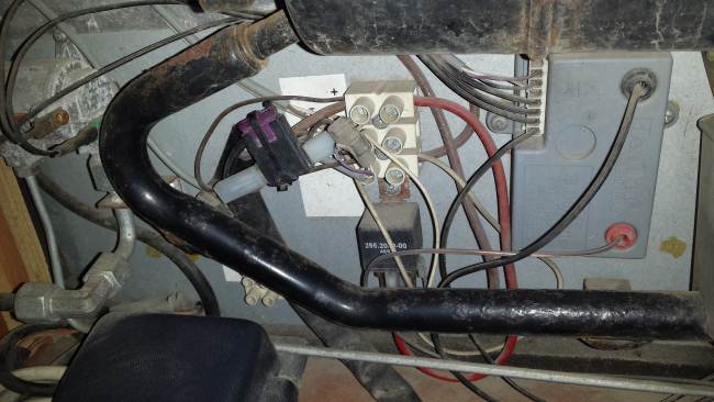

Inserito il 07/09/2015 alle: 17:53:53
Che modifica  hanno fatto  che vEdo il D+ staccato.

Inserito il 07/09/2015 alle: 17:56:17
