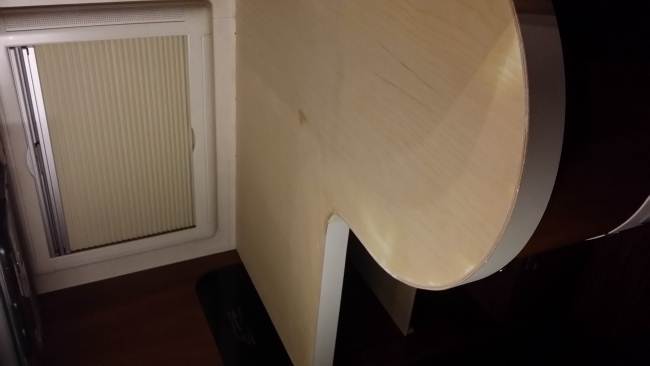

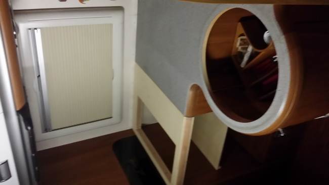

 questo chiude il foro poi ricoprirò il tutto

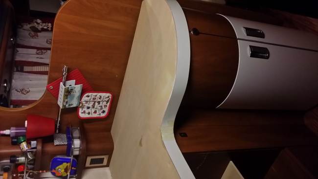

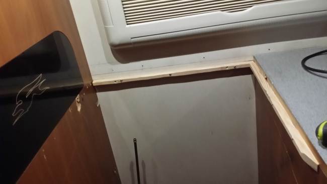

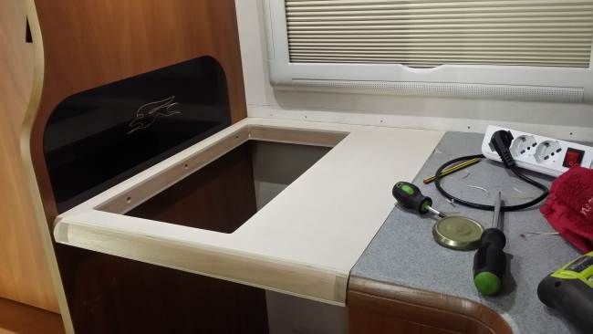

Aggiornamento!!

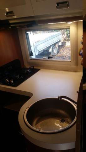

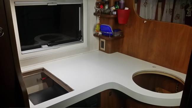

Lo spazio ottenuto mi sembra buono!!

Stavo per esclamare "oh finalmente un camperista con le ......." ma poi ho controllato il profilo (che raramente è completo come il tuo e il mio) e mi sono detto "oh poco sforzo è un falegname". Ma voglio fare ugualmente i complimenti poichè il lavoro mi sembra perfetto e dalle precedenti foto mi sembra di ricordare che hai dell' altro da sistemare. Che materiale hai usato? Peraltro se un camperista non è anche un pò bricoleur che camperista è!!!! Direi che i concessionari ormai, con il calo delle vendite, si difendono con l' officina e tutte quelle piccole riparazioni  che ognuno con un minimo di manualità sarebbero in grado di effettuare sicuramente fanno fatturato. Di nuovo complimenti e saluti.

il materiale sotto é fenolico da 10 mm il laminato sopra specifico per top da cucina (abet laminati) finitura climb .grazie per i complimenti anche se questo é un po un ripiego avrei voluto usare il corian ma prima poi ci arrivo ora le necessità era di alleggerirsi e guadagnare spazio

Complimenti!! Guarda a vederlo cosi mi piace!! Hai guadagnato effettivamente spazio sul piano... quando avevi detto che avresti usato il corian avevo nutrito delle perplessità per il peso...ma questo laminato mi piace tanto!!! Scusa ma visto che sei falegname...vorrei cambiare il piano della mia cucina di casa e sto pensando al laminato per una questione di costi, questo che stai  usando può essere utilizzato anche per le nostre cucine di casa?? Intendo per durezza e resistenza ad acidi

si infatti questo è specifico per i top da cucina esistono anche materiali superiori chiamati laminati in "pasta" che arrivano allo spessore di 10 mm sempre dello stesso materiale

Piano perfetto ed ampio.
Manca solo una protezione anticalore per la finestra
e antispruzzo per il plisettatro
(prima il vetro faceva questa funzione ! )

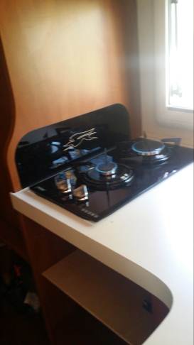

così si vede meglio!! bravo Franco hai centrato il prossimo lavoro è proprio quello di proteggere parete e finestra

Veramente un bel lavoretto! Per le mie esigenze sarebbe inutile, però cavoli, si vede la "mano"!
Complimenti.
p.s. ma la serie Kreos 8k su iveco non la producono più?

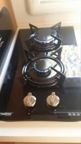

Complimenti Claudio!! Un bel lavoro veramente!! Effettivamente dovrai pensare ad una protezione calore/schizzi verso la finestra...
ma al posto del forno Cisa ti sei inventato???
