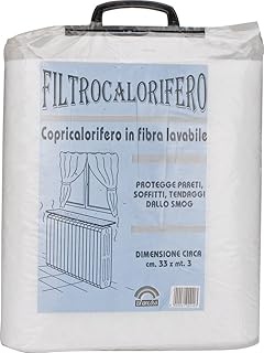

Ricorda di mettere il filtro all'entrata aria dal foro nel pavimento
e anche dietro la grata della Truma.
Risultati immagini per filtro per radiatori
Ho cambiato ieri detti filtri dopo 15 mesi ed erano neri-neri di polvere
che l'aspiratore ricircolerebbe in cellula e che si depositerebbe sulla
ventola della stufa alterandone l'equilibrio e la rumorosità , non parliamo poi
dei nostri polmoni che ringraziano se il filtro è presente.

Un filtro lo ho messo dietro la griglia dove la Truma aspira l'aria dell'ambiente
che vedi appoggiata sul tappetino in gomma.e foglio bianco.
Altro sopra il foro praticato nel pavimento per aspirare direttamente da sotto
(il filtro in foto non si vede ma il foro si )
I tubi sono stati isolati con neoprene per evitare raffreddamento dall'aria entrante,
Ambedue i filtri montati  su telaietto in filo acciaio e alluminio.
Poi piccolo filtro nella aspirazione dallo scalino (nella parte che ho lascita un poco aperta)
