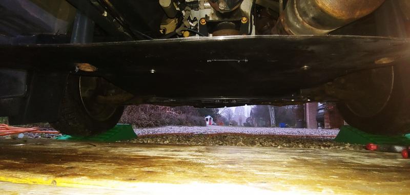

intanto ho finto il fondo anteriore.
Un altro passetto per tenere la cabina tiepida d'inverno e spero tutto più pulito.
 ho ritagliato un pannello in PC in modo che fosse un pezzo unico tra fondo e passaruota. Rigido e funzionale spero.
Ora completo da paraurti fino s a 30 cm dietro le ruote anteriori. Come il daily originale in pratica

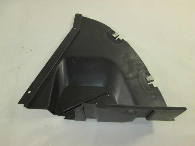

Hai anche montato questi particolari
che vanno posizionati davanti alle ruore anteriori
a chiudere il foro tra il passaruota e il muso ?
Sul mio 720 e ora sul 8010 sono presenti wink

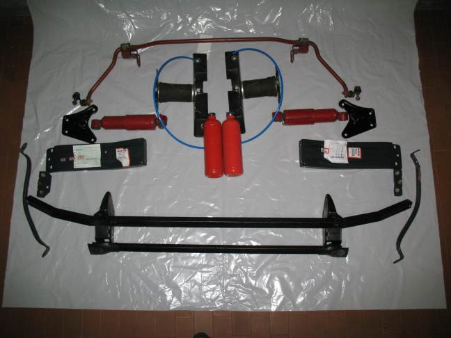

Completati dai braccetti in tubo che collegano il telaio con il lato dx e sx
e le piastre  nere che si vedono in questa  foto ai lati

Si si..tutto chiuso. Avrei montato anche quelli posteriori ma lo spazio è differente. Così li ho chiusi con il PC alveolare. E con il PC ho fatto tutto il fondo dal paraurti a sotto ai sedili.
 però..franco...potevi fare i disegni dei soffietti... quelli li monterei davvero volentieri davanti!!

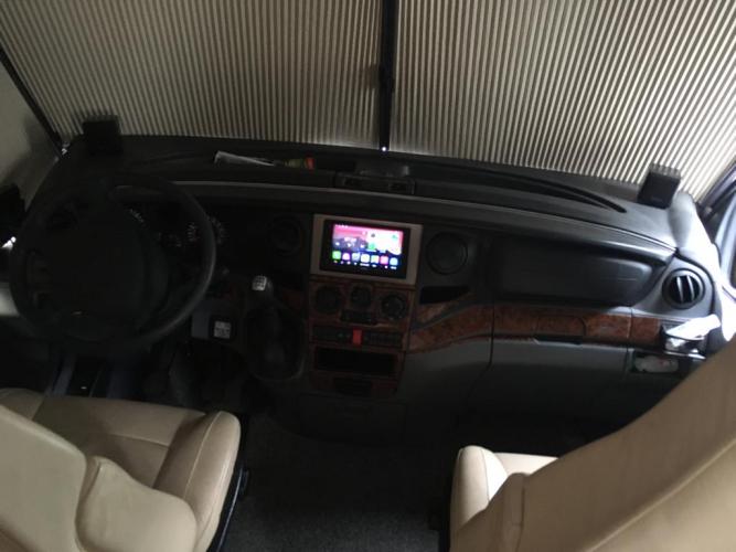

oggi sono andato al rimessaggio, ho smontato la batteria motore (bosch T3, 110AH, 680A), una faticaccia pesa quasi 30Kg in posizione davvero scomoda.
poi sono entrato nell'abitacolo e ho trovato la.... radio che si era accesa da sola!259ce65f-32f7-49de-b12a-703b9a455d81(1).jpg
come è possibile? il cablaggio della radio mi sembra sostanzialmente originale iveco, quindi credo non sia collegata alla BS.
potrebbe essere che il positivo, della batteria (rimasto staccato) sia collegato ad un parallelatore (il rex lo ha?) per la ricarica della batteria motore non funzioni bene e mandi "ampere" alla radio tramite la BS oppure il pannello che stamattina girava sui 1.4A (ma se anche il negativo era staccato, non dovrebbe cmq funzionare..): che ne pensate?
inoltre, tema batteria Optima, mi perplimono due punti
1. solo 50AH mi sembrano pochini rispetto ai 110 richiesti, anche se ha uno spunto notevolemente più elevato
2. come si fissa al vano batteria dell'iveco (dalle foto trovate online non sembra sia fissabile tramite i piccoli sbalzi alla base che le altre batterie hanno
3. il positivo del cavo iveco si riesce a montare sul positivo della Optima, visto che questa ha i poli centrati sulla batteria e non sul lato (chissà poi perchè)?
Andrea

hai controllat con il tester i cavi rosso e giallo? sicuro che quello rpima di te...non abbia fatto un po' di casino :-)?
l'unica cosa è verificare con il tester il cablaggio, dare chiave, staccere BM, staccare BS etc...
oppure l'autoradio stessa, può avere un settaggio suo che la tiene hold-on...la mia SOny per esempio...non ha il tasto off, per cui se do chiave si accende :-) adesso la gestisco io come credo :-)

Hai anche montato questi particolari che vanno posizionati davanti alle ruore anteriori a chiudere il foro tra il passaruota e il muso ? Sul mio 720 e ora sul 8010 sono presenti Completati dai braccetti in tubo che collegano il telaio con il lato dx e sx e le piastre  nere che si vedono in questa  foto ai lati
Franco non hai più nulla di quei pezzi anteriori vero?
Lollipibus
24/01/2008 10489
Inserito il 26/01/2021 alle: 11:55:02
In risposta al messaggio di Lollipibus del 26/01/2021 alle 10:49:05
Non ho dati ulteriori
Vai con una foto mia dalla Iveco e certamente
possono darti codici e prezzi.
Lollipibus
Lollipibus
27/12/2019 714
Inserito il 26/01/2021 alle: 12:28:45
scusami, intendevo per i soffietti anteriori!
i codici delle barre etc li avevo recuperati da un tuo vecchissimo post :-) ma al momento, con la nuova balestra etc, mi trovo molto bene e non farò altro.
ma i soffietti...mi piacerebbero molto...

hai controllat con il tester i cavi rosso e giallo? sicuro che quello rpima di te...non abbia fatto un po' di casino :-)? l'unica cosa è verificare con il tester il cablaggio, dare chiave, staccere BM, staccare BS etc...
oppure l'autoradio stessa, può avere un settaggio suo che la tiene hold-on...la mia SOny per esempio...non ha il tasto off, per cui se do chiave si accende :-) adesso la gestisco io come credo :-) per la batteria... su vari siti vendono materiale MTA per adattare le batterie e quindi anche la Optima magari sul loro sito ho nitato che la danno OK per avvire la Alfa 8C 4.7 V8: 450cv e 470Nm di coppia. o il Cadillac Escalade V8 6.2. entrambe a benzina per carità...ma insomma, dovrebbe essere ok, visto lo spunto.
che la radio, in quanto cinese, possa fare casino tra giallo e rosso, ci sta.
ma che una qualsiasi radio, collegata in qualsiasi modo all'impianto iveco, si accenda dopo avere rimosso la batteria motore.. questo è quello che mi ha sorpreso: come se fosse alimentata dal pannello o dalle BS: ma è normale?
stamattina sono tornato al rimessaggio pensando al polo positivo del cablaggio dell BM che ieri ho lasciato a "penzoloni", per isolarlo, avevo il dubbio che ricevesse i 12V delle due BS e che toccando un punto qualsiasi del telaio potesse andare a massa (e chissà cosa succederebbe)..

No. Non è normale. A meno che qualcuno non abbia unito dei cavi positivi bm e bs  senza un relè...
se la radio andasse con le bs, però, con il quadro Laika spento non dovrebbe accendersi. A meno di un collegamento diretto... Quindi dovresti staccare anche lo stacca batteria delle BS per accertartene.
 potrebbe anche avere un condensatore interno che la alimenta per un certo tempo...ma immagino non piu di qualche secondo
Ma per fare meno salti mortali...il tester ti dirà che tensione c'è sulla radio e misurando quella di bs e bm sarà più facile capire!

No. Non è normale. A meno che qualcuno non abbia unito dei cavi positivi bm e bs  senza un relè... se la radio andasse con le bs, però, con il quadro Laika spento non dovrebbe accendersi. A meno di un collegamento diretto...
Quindi dovresti staccare anche lo stacca batteria delle BS per accertartene.  potrebbe anche avere un condensatore interno che la alimenta per un certo tempo...ma immagino non piu di qualche secondo Ma per fare meno salti mortali...il tester ti dirà che tensione c'è sulla radio e misurando quella di bs e bm sarà più facile capire!
Succede anche a me sul Kreos 8010
Se le batterie sono a tensione superiore a 13,4-13,6V
per fine carica o con la 220 collegata ,
la centralina CBE attiva il parellatore e invia corrente
a quella BM che crede collegata.
Anche con le litio piene e 220 scollegato  avviene la
stessa cosa ,quando ricollego le BS cariche e la BM
è scollegata ,suona il cicalino allarme e si accendono
pure le luci delle porte cabina (se aperte) , pure la
radio si attiva e inizia a "cantare".
Per questo interruttore su radio che stacca tutti i positivi.
