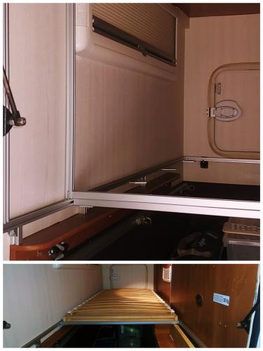

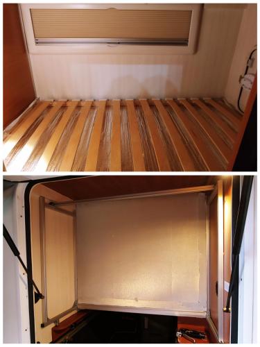

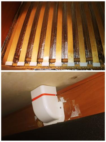

Nel we in montagna a gennaio...ho patito un po' la mancanza di un garage alto. La cameretta sotto è la tana frulla piccolina (e ottimo ripostiglio in viaggio...) e non volevo perderla.
 ma per giacché, scarponi etc ...davvero incasinato tenerli dentro
 ho quindi diviso la cameretta in una zona armadio accessibile dal portellone e riscaldata da una bocchetta che prende aria dalla canalizzazione corridoio e passa dietro al mobiletto bagno. E una cameretta di 160x100 riscaldata da un 32 cge esce dalla bocchetta originale garage.
20210211_235652_compress36.jpg20210211_235535_compress76.jpg20210211_235349_compress85.jpg20210211_215004_compress86.jpgtutto sostenuto da profili alluminio. Di misura per non muoversi e non avere nessuna vite.
minima coibentazione sotto al letto e a sandwich nella nuova paretina.
lo posso smontare e togliere in 15min, qualche doina, vitine e incastri. E pesa 2kg in meno della struttura originale. D'estate li ci stanno le bici.
Materasso Ikea tagliato a misura.
Che ve ne pare?
Claudio mi ha già detto che le venature del legno al contrario sono inguardabili...quindi non potete soffermarvici anche voi...
Non ci avevo badato...amen
