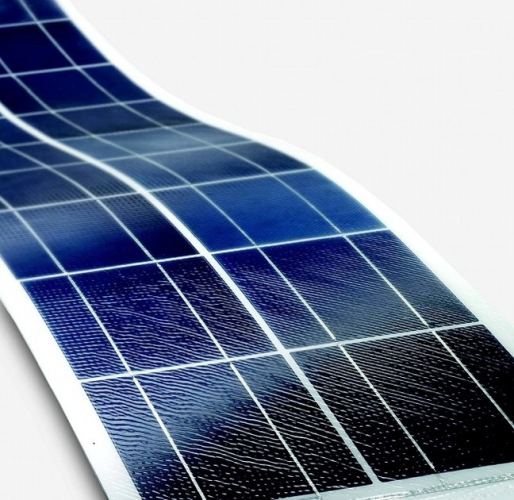

Quella è la soluzione base. E che ho messo in preventivo. Costano relativamente poco e si trovano senza problemi.
Ore che ho toltp l'antenna tra maxioblo e oblò cucina c'è tutto lo spazio...
E il regolatore mppt porta fino a 390W
Però sono 20kg tra pannello e staffe
E a me piacerebbe continuare a risparmiare sul peso
 anche perché sono tutti in alto...

Franco in una vecchia discussione parlavi di pannelli flessibili calpestabili. Cosa hai montato tu? Come vanno?  accetto.consigli da tutti chiaramente.  per ora ho solo uno fisso policristallino da 120w vorrei montarne uno o due per raggiungere i 350W totali (considerando che quello che c'è... ha 10 anni...) l
IO ho i flessibili su base inox
100Wp  2050x340mm spessore 5 mm peso 6 kg.
dotati di adesivo di fabbrica (serve solo un contorno di sika)
sul mio tetto oltre 400 Wp.

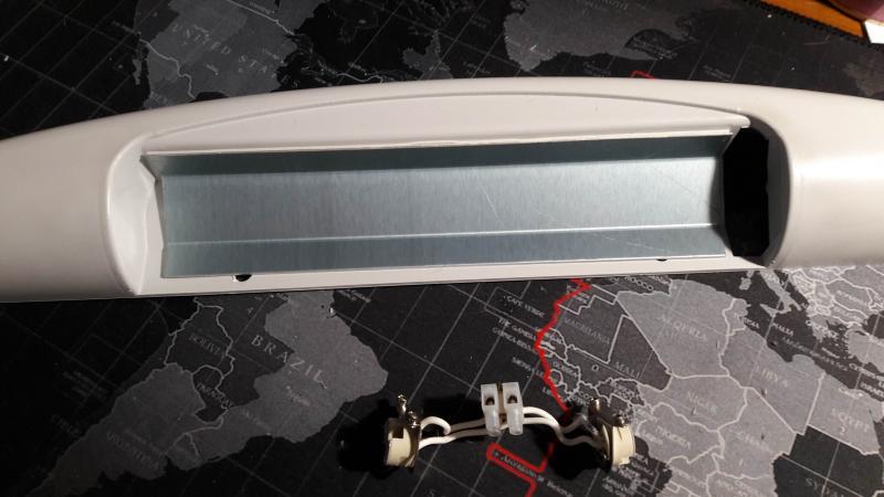

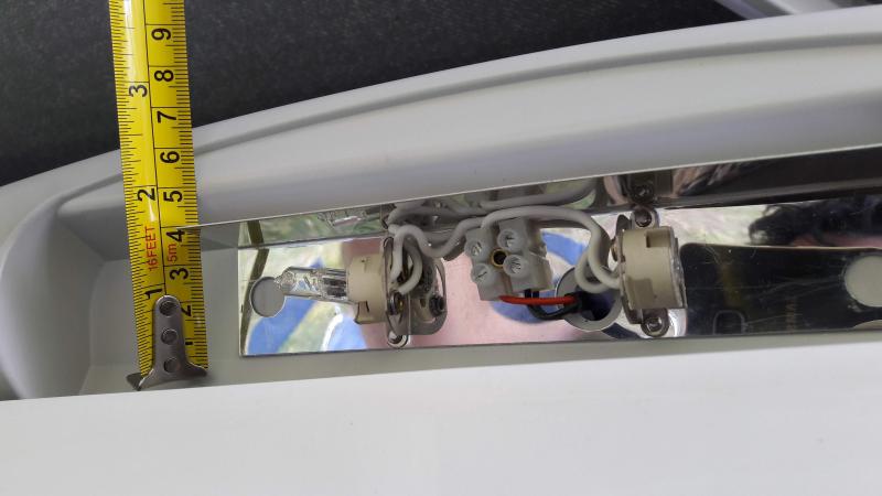

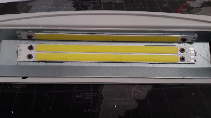

Ho modificato la plafoniera esterna montando 3 barre led cob. Malgrado l'inserimento di un dimmer a valle fanno veramente TROPPA luce. Inoltre ho paura di sovraccaricare l'assorbimento in corrente della centralina. Penso che le smonterò...crying
Prova a lasciarne solo 2, e vedi come va, x l'assorbimento essendo Led non dovrebbe dare problemi. Però per questo ci sono altri più "tecnici" di me.

In risposta al messaggio di david67 del 03/03/2021 alle 11:14:13

Inserito il 03/03/2021 alle: 14:50:21
In risposta al messaggio di bafomax del 03/03/2021 alle 11:32:49
Prova a lasciarne solo 2, e vedi come va, x l'assorbimento essendo Led non dovrebbe dare problemi. Però per questo ci sono altri più tecnici di me.
Perchè non mettere TRE interruttori
e poter scegliere quali - intensità - consumo ?

Inserito il 03/03/2021 alle: 15:51:26
In risposta al messaggio di geppetto22 del 03/03/2021 alle 12:54:41
Belli metti un link
comprati su ALI:
https://it.aliexpress.com/item/...
presi quelli bianchi 6500K

Inserito il 03/03/2021 alle: 15:57:51
In risposta al messaggio di franco49tn del 03/03/2021 alle 14:50:21
Perchè non mettere TRE interruttori e poter scegliere quali - intensità - consumo ?
Perchè tre interruttori sono troppi! a fianco alla centralina ci sono già gli interruttori che comando le strisce led sopra i pensili.
Avevo pensato di ridurre a due barre (più che sufficienti) e inserire un doppio deviatore che ne abiliti nessuna, una o due.
Ma perderei la comodità del dimmer e mantenere una luce appena percettibile quando si vuole rimanere in chiacchiera dopo cena senza disturbare con fari da stadio....smiley
Quindi per ora è rimasto tutto così

Inserito il 03/03/2021 alle: 16:00:02
sono comunque 10w cadauno. se fossero veri assorbono circa 2,5A.
E' vero che le lampadine alogene originali sono da 10w/cad (mi sembra) , quindi 20w la centralina li regge.
dovrei misurare l'assorbimento con un amperometro, ma è tutto montato e non ho voglia di smontare tutto....

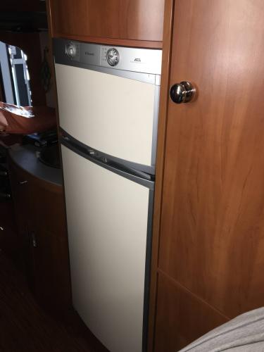

altro piccolo trick: Stanco della chiusura del frigorifero che si rompe sempre ho risolto a modo mio!smiley
poi ho sostituito i pannelli perchè grigi non mi piacevano

altro piccolo trick: Stanco della chiusura del frigorifero che si rompe sempre ho risolto a modo mio! poi ho sostituito i pannelli perchè grigi non mi piacevano
Belli io i pannelli li ho fatti neri lucidi come nei frigo nuovi di bianco con pensili e cassetti ne ho già fatto troppo!

In risposta al messaggio di david67 del 03/03/2021 alle 16:00:02
sono comunque 10w cadauno. se fossero veri assorbono circa 2,5A. E' vero che le lampadine alogene originali sono da 10w/cad (mi sembra) , quindi 20w la centralina li regge. dovrei misurare l'assorbimento con un amperometro, ma è tutto montato e non ho voglia di smontare tutto....
Ho letto che desiderano un = dissipatore di calore =
quindi vanno montati su barra in alluminio ?
david67
david67
15/12/2007 237
Inserito il 03/03/2021 alle: 21:55:02
Si.ho sagomato una lamiera di alluminio che funge da dissipatore. Si vede sotto ai cob. Poi fissati con viti e interposta pasta dissipatrice. Questa era la situazione iniziale e quella modificata

In risposta al messaggio di david67 del 03/03/2021 alle 16:40:42
Bella idea quella del figo, puoi postare il dettaglio o un link per prendere un pezzo simile?
E poi perché lo hai messo a sx invece che a dx?

ciao Navarre, io ho comprato il tavellino dal ferramenta, ma lo trovi anche su Amazon
https://www.amazon.it/TAVELLINO...
L'ho messo sulla sinistra perchè ... è il lato di apertura del mio frigo (Rex 650)smiley
