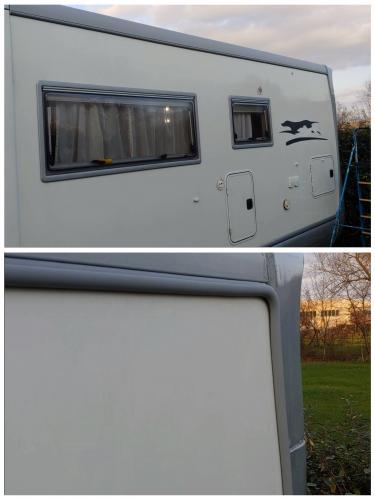

Invece mi sono dovuto piegare alla legge di Geppetto...
dovendo rimettere il 65 alle grige (andando con il webastp ec truma al minimo...con il solo 32 hanno gelato a -10...) ho messp per il verso giusto di venatura la paretina della nuova cameretta inferiore
poi ho provato lato veranda a mettere le gronde...e si cammuffano abbastanza bene con il grigio...per cui..ho continuato anche lato guida...

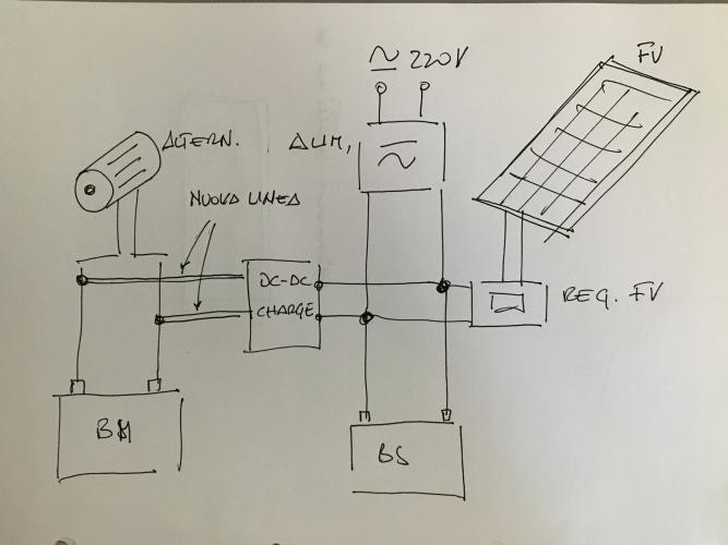

Per tutti: la foto dell'installazione della BS litio, ancora non ultimata Da consulenza ricevuta da NDS (devo dire che ti rispondono subito e chiariscono tutti i dubbi, sono molto professionali) possiamo anche lasciare
i carica batteria ed il regolatore originali, basta settare la curva di ricarica con fine carica a corrente costante a 14.4 invece di 14.7, qualora possibile , ma di secondaria importanza, mantenimento a 13.5 in luogo di 13.8, ma mi hanno assicurato dettaglio senza conseguenza alcuna. Per il caricabatt laika mi ha inviato il manuale, vi sono descritte le curve impostabili con i piedini, sto avendo invece qualche difficoltà a reperire quello del regolatore moove dual battery, vi è un unico pulsante per stabilire la curva di carica, a priorità etc. Mi sorge un dubbio: il sistema costa parecchio (si caro Geppetto, qui puoi dirla tutta, proprio tutta! Senza il discorso permuta per cui ero forzato ad un nuovo commerciale avrei preso altre strade per la litio), per una seconda batteria ci vogliono 1000 €ur! Poichè in passato avevo acquistato una bella LiFePO4 da 100 A/h con BMS interno a circa la metà che ancora lavora magnificamente in un ponte radio alimentato da gen eolico, scendendo a tensioni davvero basse prima di scollegarsi e fornendo un buon 90% della carica accumulata stando allo strumento interposto che tiene conto dell' in-out, allora mi chiedo: 1) che differenza ci sarà tra la nds e quella da me acquistata? Ma soprattutto: 2) Posso collegare allo scatolotto, il cd 3-Link (una sorta di imanager per le batt al litio) un'altra batteria lifepo4 da 100 con bms interno risparmiando la metà? All'interno della 3 Li-ion vi saranno altri componenti oltre il BMS e l'equalizzatore di celle? Non credo che io possa chiederlo al pur cortese servizio assistenza nds... ma..caspita, 1000 contro 500 non è proprio la stessa cosa, che ne dite?
Una domanda per chi ha le litio..
non riesco a capire come si inserisce la centralina originale nell'impianto litio. Da una rapida occhiata sembrerebbe possa anche essere eliminata...ma poi come accendo e spengo le utenze? (pompa, illuminazione, luce esterna, etc...)
Oppure va mantenuta in parallelo con il DC-DC charger e il regolatore di carica del pannello solare?
in questo caso la lettura delle tensioni delle batterie (motore e servizi) rimane attiva? (non ci sarebbe bisogno, specie per quella servizi)
scusate la domanda che potrà sembrare sciocca, ma ho trovato alcuni schemi, ma nessuno chiarisce questo dubbio. si fa quasi sempre riferimento a camperizzazioni di furgoni...

Una domanda per chi ha le litio.. non riesco a capire come si inserisce la centralina originale nell'impianto litio. Da una rapida occhiata sembrerebbe possa anche essere eliminata...ma poi come accendo e spengo le utenze?
(pompa, illuminazione, luce esterna, etc...) Oppure va mantenuta in parallelo con il DC-DC charger e il regolatore di carica del pannello solare?  in questo caso la lettura delle tensioni delle batterie (motore e servizi) rimane attiva? (non ci sarebbe bisogno, specie per quella servizi) scusate la domanda che potrà sembrare sciocca, ma ho trovato alcuni schemi, ma nessuno chiarisce questo dubbio. si fa quasi sempre riferimento a camperizzazioni di furgoni... Grazie
David non capisco...
la litio sostituisce la agm.
Di per se alcune sono plug&play ...cioè dicono tu non debba far nulla se non collegare i morsetti...
 In realtà un po' di accorgimenti ci sono ugualmente.
Ma dipende cosa hai ora come impianto (Carica batteria, regolatore , utenze, cavi...) e Cosa vuoi ottenere.
E quanto vuoi spendere :-)

In realtà il plug and play si può fare ma non risulta particolarmente conveniente. la tendenza è quella di inserire, derivato direttamente dalla BS un Battery to Battery che aumenti la quantità di corrente che giunge alle litio. Tra questi ricordo lo Sterling power BB1230, il victron Orion TR Smart, oppure anche il Renogy DCDC 12-40. Questo dispositivo fa si che la BS (Lifepo4) venga caricata in minor tempo dall'alternatore, dal momento che queste accettano alte correnti in ingresso.
Quindi la strada obbligata è quella di stendere una nuova linea tra BM e BS con sezione di cavi adeguata.
Ed è a questo punto che non capisco più come connettere la centralina...
mi sono fatto uno schema a blocchi, che allego (semplificato, senza fusibili, staccabatterie, etc..) per capire meglio la cosa.
L'impianto ora è originale, con una batteria AGM.
la spesa la considero dopo. Quello che invece conta che mi piacerebbe farlo in proprio. Altrimenti porto in officina il camper e me lo ritornano sistemato con le LiFePo4; ma che gusto c'è?

Inserito il 11/03/2021 alle: 18:02:20
ok, mi è più chiaro il tuo bisogno :-)
io non ho la bacchetta magica, e in qualche thread ho detto la mia, rispetto alla mia scelta, che parte dalle tue esigenze.
Premetto, parto da Iveco, l'alternatore carica più che a sufficienza la BS (mi arrivano tranquillamente 20Ah) per cui non mi serve un B2B. ma in generale, valuta bene la cosa: caricare tanta energia in poco tempo, anche se la batteria lo accetta, è comunque sempre un rischio. valuta bene questo aspetto.
io ho tenuto il cavo originale, lo uso per portare corrente alla BM dal regolatore MPPT (epever duoracer 2210-20A)
Ho tirato uno nuovo da 50mm2. Sono quasi 3mt da BM a parallelatore (nuovo, da 100Ah, nel caso mi servisse in emergenza aiutare l'accensione con la BS...).
da parallelatore allo staccabatterie Laika
Dallo stacca batterie al BDS180, il sistema di gestione batterie della cbs.
Questo, usato in manuale, gestisce BM e BS (in modo da poterle caricare singolarmente entrambe), e blocca eventuale carica da FV (la 220 è su staccabateria, quando arrivo a casa attacco la corrente e stacco le batterie).
Dal BDS ad un BUS-positivo con fusibili da 100Ah a cui arrivano il pannello, inverter, Efoy e parte il cavo per la BS..
fondamentale: devi tirare anche un nuovo negativo, sempre da 35-50mm2 dal polo negativo al telaio :-)
alle litio. Tra questi ricordo lo Sterling power BB1230, il victron Orion TR Smart, oppure anche il Renogy DCDC 12-40. Questo dispositivo fa si che la BS (Lifepo4) venga caricata in minor tempo dall'alternatore, dal momento che queste accettano alte correnti in ingresso. Quindi la strada obbligata è quella di stendere una nuova linea tra BM e BS con sezione di cavi adeguata. Ed è a questo punto che non capisco più come connettere la centralina... mi sono fatto uno schema a blocchi, che allego (semplificato, senza fusibili, staccabatterie, etc..) per capire meglio la cosa. L'impianto ora è originale, con una batteria AGM. la spesa la considero dopo. Quello che invece conta che mi piacerebbe farlo in proprio. Altrimenti porto in officina il camper e me lo ritornano sistemato con le LiFePo4; ma che gusto c'è?
ma sai che stavo facendo lo stesso disegno ed ho lo stesso dubbio su come collegare la centralina laika (cioè se banalmente positvo e negativo) oltre a due dubbi sopra a tutto:
1. se il caricatore 220v di serie (quello sotto il sedile DX) si possa usare anche con la litio
2. se il regolatore di carica del pannello vada cambiato oppure no.

ma sai che stavo facendo lo stesso disegno ed ho lo stesso dubbio su come collegare la centralina laika (cioè se banalmente positvo e negativo) oltre a due dubbi sopra a tutto: 1. se il caricatore 220v di serie (quello sotto il sedile DX) si possa usare anche con la litio 2. se il regolatore di carica del pannello vada cambiato oppure no.
I miei di serie Laika
lavorano da tre anni su duel Litio Luminior da 100A
senza problemi.
solo settatri su gel!
