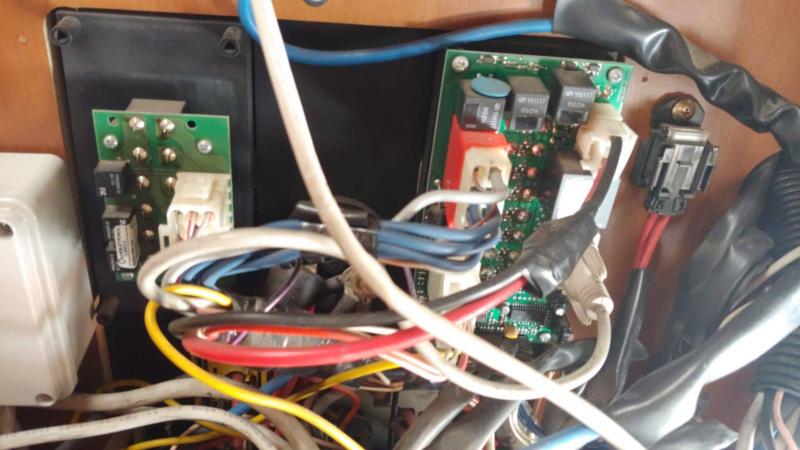

Io ho la centralina Laika vecchio modello. Divisa in 2 centraline con 2 scatole fusibili parallele. Separate da una scatola grigia tipo quelle vecchie da auto, con dentro relè parallelatore e frigo e spazo liberi per carichi gestiti da ayx)
IMG-20200411-WA0010_compress51.jpgvisto da dentro
da sx: scatola relè 220, connesso al inverter e alla 220
 1 centralina Laika (scalino e carichi esterni)
In mezzo ci sono relè parallelatore e staccabatteria (accessibili da fuori, dietro sedile passeggero)
 2 centralina Laika a destra (luci etc) a cui arriva il cavo 9 poli, facilmente riconoscibile perché ha le due viti per stringere, cte va al quadro comandi sulla porta

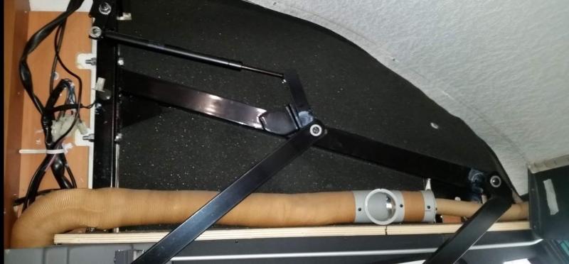

Buongiorno, è da un po di tempo che faccio molta fatica a tirare su il letto basculante del mio 720, cosa si può fare? Esiste una modifica che magari qualcuno ha fatto o fatto fare? Io ho guardato ma non ho visto ammortizzatori che potrebbero essere scarichi, e se ci sono dove sono. Grazie

Dietro alla paretine in legno che nascondono il meccanismo del basculante.
togli la tenda di stoffa e le rimuovi.
credo però sia meglio farsi aiutare per poterli toglieree cambiare.

Dietro alla paretine in legno che nascondono il meccanismo del basculante. togli la tenda di stoffa e le rimuovi. credo però sia meglio farsi aiutare per poterli toglieree cambiare.
Serve un attrezzo perché il pistone va montato chiuso e si aumenta sempre la potenza in Newton , i chartago lo fanno tutti!

Inserito il 14/03/2021 alle: 08:23:15
Ma è un lavoro che si può fare in fai-da-te o devo portarlo in concessionaria?

Inserito il 14/03/2021 alle: 08:26:48
Serve un pressa per comprimere il pistone ed una dima che lo tenga chiuso fino all' aggancio

Inserito il 14/03/2021 alle: 08:32:11
Parliamo di pistoni da 1000 o 1200 Newton
