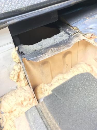

un update al thread dei rex. Ho ripreso un po' le attività sul mio rex, dopo il weekend trascorso in camper e diverse ore di guida (mica tanti km, siamo andati da Milano fino alle Marche, bellissimo) ho realizzato che per me il rumore in cabina è davvero fastidioso.
Cosi' ho avviato in questi gg, a tempo perso, nei ritagli di tempo, il lavoro che avevo sempre rimandato, ovvero l'insonorizzazione della cabina e la chiusura per quanto possibile della giuntura cabina-cellula.
di fatto il grosso dell lavoro è rimuovere la pedana/tappeto iveco per arrivare alla lamiera nuda del pianale, che si mostra cosi:
oltre al fatto che la lamiera è nuda e trasmette tutte le vibrazioni del motore (che sono enormi, vista il notevole peso che grava su balestre sottodimensionate e che non lavorano certo al meglio), ci sono fori di servizio in più punti come quello nella foto, che fanno da canale per tutto ciò che è rumore proveniente da fuori: motore, asfalto, ruote, etc..

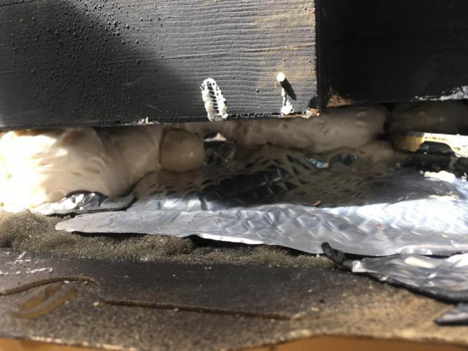

rimossa la L di alluminio dietro ai sedili questa la sconfortante situazione (lato DX, a sinistra è anche... peggio):
un "canale" enorme, che comunica direttamente con l'esterno, da cui passa rumore, caldo, freddo, sporco, etc....

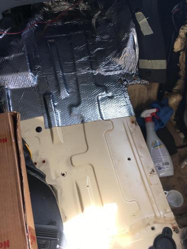

il lavoro che ho fatto, seguendo sia tutti i post di chi ha fatto lavori analoghi qui (Franco, Cicciotourer, etc) e dei fidati e precisissimi consigli di Lorenzo è stato:
1. applicare due strati di noico  sulla lamiera, uno strato butilico smorza vibrazioni e poi uno strato insonorizzante/isolante
2. sigilllare al meglio la giuntura e le enormi cavità ai lati dei sedili usando schiuma poliuretanica
questo come si presenta il lavoro:
Stendere il noico butilico non è difficile, si sagoma e taglia con le forbici, l'adesivo è forte al punto giusto. ma va schiacciato adeguatamente con il rullino altrimenti la sua applicazione è vana.
questa la voragine lato passeggero, riempita di schiuma e poi chiusa con il noico (usato qui come scotch più che come isolante smiley), su cui poi applicata altra schiuma per colmare il Gap tra pianale e legno/Pavimento della cellula (saranno circa 2-3cm, chiusi di serie solo da una spugnetta nera):

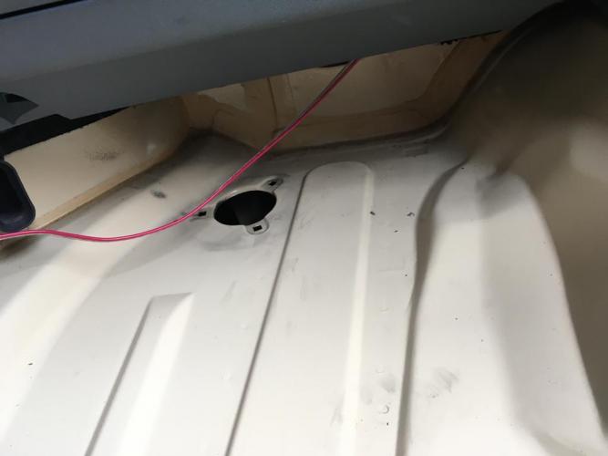

e qui come si presenta il pianale una volta che è stato applicato il noico rosso, per isolare ulteriormente:
ora non resta che rimontare il tutto: sedile (il sinistro non l'ho tolto, togliendo solo il DX si è creato abbastanza spazio per sollevare a sufficienzavla pedana anche a SX, fino al centro della cabina), giuntura, e tutti i pannelli del cruscotto.
poi al primo giro vi raccontero' se e quanto intervento ha portato un reale beneficio.

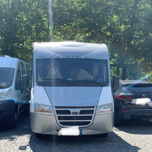

sono stato via con il rex nel weekend. niente livigno/stelvio/valtellina: troppa neve allo stelvio e passo appena aperto mi hanno fatto optare per una destinazione più "tranquilla": Val Formazza (Riale, sul lago di Morasco... fighissimo, parcheggio libero, neve e panorama stupendo..) e poi Orridi di Uriezzo (non ci sono parole per descrivere uno spettacolo della natura, ma una si: incredibilmente gratis..!)
una foto di dove ho parcheggiato il rex ad Uriezzo, nello spazio da cui è uscita una Fiesta laugh:
In merito ai lavori fatti di insonorizzazione del pianale iveco e chiusura della giuntura cabina cellula, posso scrivere qualche riflessione non supportata da misurazioni numeriche.
la percezione come scrivevo in altro post è che il camper sia un po' più compatto.
alle bassissime velocità direi di non notare alcuna differenza.
tra gli 80 e i 120 ho inizialmente (in autostrada, la A8, con ottimo asfalto) pensato di avere un mezzo effettivamente più silenzioso.
dopo la prima oretta di viaggio pero' ho iniziato un po' a ricredermi; la turbina e il suo fischio sono sempre li', ben presenti ed in generale il rex non è certo diventato silenzioso come la Touran che uso per i normali spostamenti, ma non è nemmeno lontanamente paragonabile (e aggiungo che non sarebbe il paragone corretto).
Non capisco se il mio orecchio si è subito abituato al nuovo confort oppure se il beneficio sia nullo.
