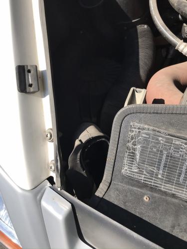

Secondo me se lo senti più compatto hai già fatto un bel lavoro.
le porte sono state anche un mio cruccio.
guarnizione piatta sul telaio e ad O da sulla porta. Doppie. Nel senso che le ho messe sia sulla battuta interna cte esterna. Forse regolarle è una soluzione migliore...in effetti non chiudono bene come profilo
 non lo avevo pensato e ci guardo...ma comunque me ha risolto molto.
Poi certo. Il sotto plancia isolato...ma secondo me non fa tantissimo. C'è già un tessuto. Io non ho chiuso buchi li...
se senti il turbo così bene...allora hai un foro aperto lato piedi passeggero forse
in molti abbiamo rivestito di fono termo assorbente il vano motore verso abitacolo

Secondo me se lo senti più compatto hai già fatto un bel lavoro. le porte sono state anche un mio cruccio. guarnizione piatta sul telaio e ad O da sulla porta. Doppie. Nel senso che le ho messe sia sulla battuta interna
cte esterna. Forse regolarle è una soluzione migliore...in effetti non chiudono bene come profilo  non lo avevo pensato e ci guardo...ma comunque me ha risolto molto. Poi certo. Il sotto plancia isolato...ma secondo me non fa tantissimo. C'è già un tessuto. Io non ho chiuso buchi li... se senti il turbo così bene...allora hai un foro aperto lato piedi passeggero forse in molti abbiamo rivestito di fono termo assorbente il vano motore verso abitacolo
Sul Rex 720 e ora anche suKreos 8010
avevo rivestito la parte sotto i tergicristalli
dietro ai leverismi e anche la parete verticale
dietro al motore con materiale fonoassorbente.
E' da quella zona che arriva la maggiore parte del rumore
e così facendo si chiudono anche parecchi fori anche se piccolini.
Poi sotto al cruscotto è d'obbligo.
Ma anche sulle paretine laterali da sotto specchietto al passaruota
nessuna isolazione acustica era presente di fabbrica.

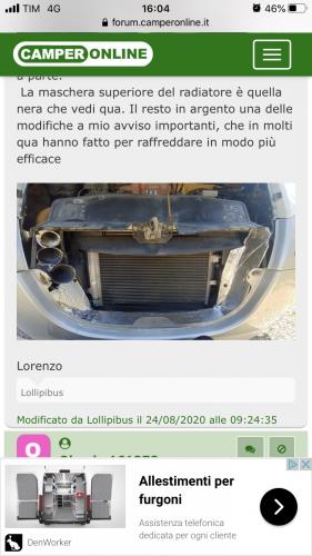

Ciao, per chi ha fatto questa modifica, che materiale avete usato?66D7D94D-3871-4560-BD61-7FCEC93DC073.jpeg
Lollipibus
Lollipibus
27/12/2019 714
Inserito il 05/06/2021 alle: 11:53:24
La foto è mia
nel mio caso: alveolare di policarbonato da 4mm piegato a U e sagomato su entrambi i lati. Poi l'ho ricoperto di nastro alluminio vicino al radiatore. E fissato con alcune fascette o utilizzando i bulloni disponibili per la calandra.
non un lavoro da emanuense ma funziona bene e credo riduca rumore e turbolenze aggiuntive nel vano motore.
sulla sx della foto ci sono i tubi di aspirazione abitacolo e motore e uno aggiuntivo: un 65 che porta aria verso la turbina. Questa è già raffreddata a liquido...ma male non gli fa :-) come suggeriva Franco.
puoi farlo anche con una lamina di alluminio piegata a dovere. Con dei fogli che trovi da Brico. Ma il policarbonato era più semplice per me. Piegato con un phon. Facile.

In risposta al messaggio di Lollipibus del 05/06/2021 alle 11:53:24
La foto è mia nel mio caso: alveolare di policarbonato da 4mm piegato a U e sagomato su entrambi i lati. Poi l'ho ricoperto di nastro alluminio vicino al radiatore. E fissato con alcune fascette o utilizzando i bulloni disponibili
per la calandra. non un lavoro da emanuense ma funziona bene e credo riduca rumore e turbolenze aggiuntive nel vano motore. sulla sx della foto ci sono i tubi di aspirazione abitacolo e motore e uno aggiuntivo: un 65 che porta aria verso la turbina. Questa è già raffreddata a liquido...ma male non gli fa :-) come suggeriva Franco. puoi farlo anche con una lamina di alluminio piegata a dovere. Con dei fogli che trovi da Brico. Ma il policarbonato era più semplice per me. Piegato con un phon. Facile.
7E973620-168C-4D76-9CBC-435783940E95.jpeg e questo tubo a cosa serve, l’hai rimesso dopo?

Io ho usato allumino sulla dx e plastica a sx per poter adattare meglio le sagome dei tubi , e poi avevo paura che con le vibrazioni si tagliassero!

I tubi neri dovrebbero essere aspirazione abitacolo
il filtro è in alto sopra al passaruota passeggero.
appena sotto c'è quello motore
io li ho rimessi tutti in verticale tra radiatore e calandra

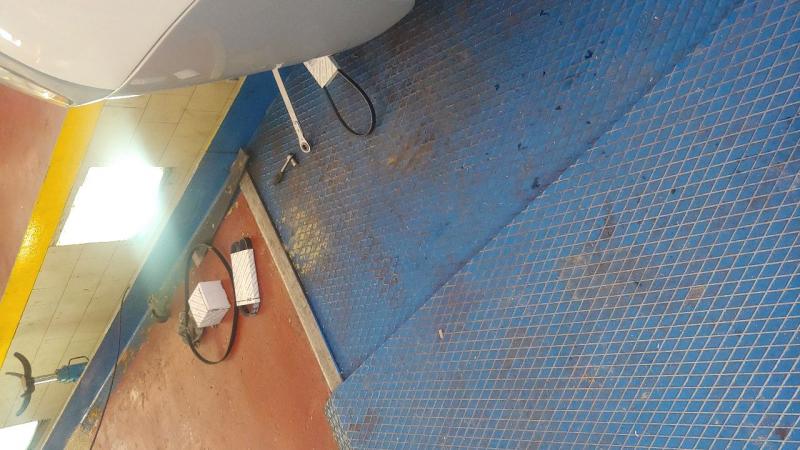

Per conoscenza di tutti... magari può essere utile per i meno esperti .
ieri ho acceso il rex dopo due giorni di libera in Sicilia per cambiare location...faceva caldo e attacco il clima...
noto che rispetto a 2gg prima faceva fatica a raffreddare...anzi 2gg prima mi usciva aria con condensa gelata mettendo in LO...
Da fresca a calda...
arrivo e vado a cena. Pensavo di aver l'impianto scarico... O magari peggio...di aver forato il radiatore...
Invece stamattina la scoperta: non avevo più la cinghia del compressore del clima.
sul Iveco 3.0 ce ne sono 2: una fa climatizzatore e una fa pompa acqua e alternatore.
Per fortuna ci aveva mollato quella dell clima.
 l'altra però era in pessime condizioni.
per fortuna lungo la strada trovo un'officina Iveco che in 1h30 mi cambia entrambe e pure tendicinghia e pulegge rovinate.
 così domani posso iniziare a rientrare tranquillo
Nel dubbio fate un controllo visivo e fatele vedrà in officina! Quella del clima poi è pure sottodimensionata pare...

Per conoscenza di tutti... magari può essere utile per i meno esperti .  ieri ho acceso il rex dopo due giorni di libera in Sicilia per cambiare location...faceva caldo e attacco il clima... noto che rispetto a 2gg prima
faceva fatica a raffreddare...anzi 2gg prima mi usciva aria con condensa gelata mettendo in LO... Da fresca a calda... arrivo e vado a cena. Pensavo di aver l'impianto scarico... O magari peggio...di aver forato il radiatore... Invece stamattina la scoperta: non avevo più la cinghia del compressore del clima. sul Iveco 3.0 ce ne sono 2: una fa climatizzatore e una fa pompa acqua e alternatore. Per fortuna ci aveva mollato quella dell clima.  l'altra però era in pessime condizioni. per fortuna lungo la strada trovo un'officina Iveco che in 1h30 mi cambia entrambe e pure tendicinghia e pulegge rovinate.  così domani posso iniziare a rientrare tranquillo  Nel dubbio fate un controllo visivo e fatele vedrà in officina! Quella del clima poi è pure sottodimensionata pare...
Per fortuna si era rotta quella del clima! Altrimenti erano dolori!
Buon rientrosmiley
