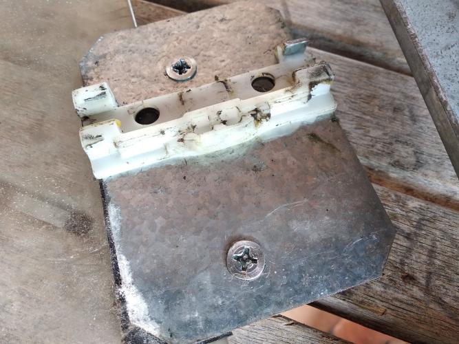

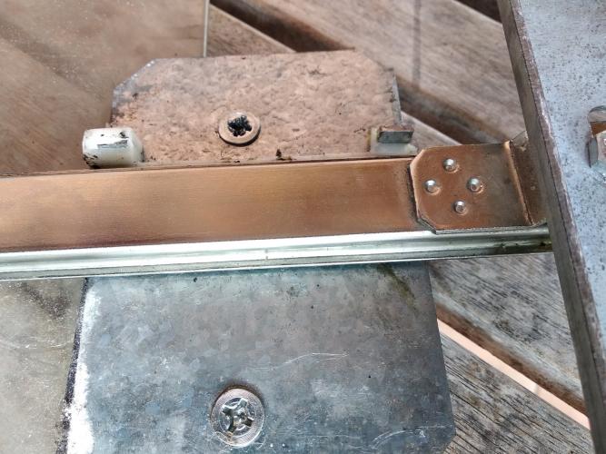

Allora ecco qui il pezzo incriminato (anche per i posteri). Si era rotta l'aletta superiore che teneva il cristallo aderente alla guida e quindi il cavo era uscito dal blocco. Nello smontare ho rotto anche l'altra aletta inferiore:
Il problema adesso è che non so bene come procedere, la piastra di ricambio sarà disponibile?

Sul mio è grigio ma col caldo fuoriesce dallo sportello, il piantone centrale blocca tutto
il pezzo lo devi rifare il teflon

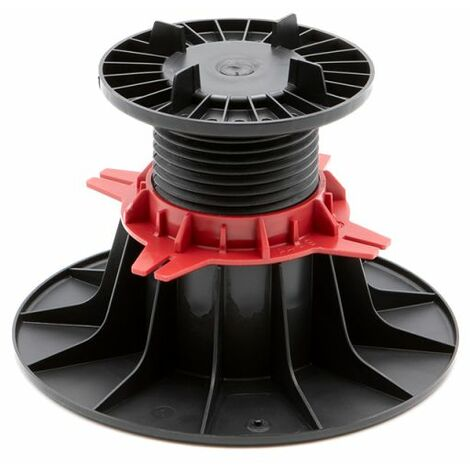

In risposta al messaggio di geppetto22 del 10/07/2021 alle 16:46:12
Taci ho appena piegato lo scalino per la pigrizia di non tirarlo su
Copiando da un mio amico con Morelo
Ho appresso e uso quando sono fermo per più di una giornata
queste viti regolabili per piastre in cemento (costo pochi euro)
regolabili a vite
e che salvano lo scalino e non fanno ondeggiare il camper wink

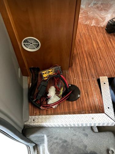

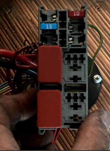

Montando il battery monitor sul mio REx 650 mi sono imbattuto in una scatola di relè e fusibili posta dietro al sedile passeggero (a fianco del mobiletto contenente il CB e il pannello fusibili) coperta da una cover in plastica. qualcuno sa cosa comandano?

Non lo so' esattamente
ma vista la posizione , dico la mia idea.
Relè per il Riscaldatore  che apre acqua del motore
e relè per la elettroventola dello stesso riscaldatore.
Vediamo se altri dicono la loro o
 se ho indovinato..
Puoi provare a staccare i fusibili e provare se funziona qualcosa o no. !

Inserito il 14/07/2021 alle: 11:41:45
Grazie Franco
può essere, dal momento che il riscaldatore era optional.
Comunque farò delle prove

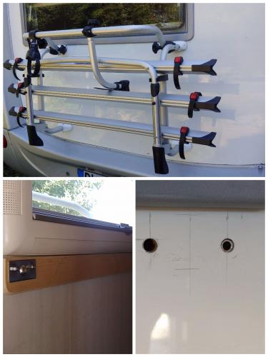

Io nel mentre ho montato portabici fiamma per Laika.
Andare con le bici nel baule non ha senso ... Finisce che non le mai!
però mi sembrava cge la parete non fosse molto strutturale e avevo paura di nuove infiltrazioni...
 ricordo di un post in cui si diceva che la parete posteriore non ha listelli.
Così ho forato sotto la finestra dove c'è il listello (li è tutto legno) e gli aggiunto un ulteriore listello sotto la finestra nell' garage per fare da rinforzo.
sotto ho sfruttato il listello originale Laika chev sostiene la mensola per il ribaltamento del letto inferiore.
I fori li ho fatti da 8, ho inserito quindi una boccola 8x1 di lunghezza poco memo di 1mm più corta del foro stesso.
questo per non rischiare di tirare sulla parete esterna e fare una pancia che può portare acqua.
 ho inserito sigillante in tutti i fori e fatto poi passare la boccola.
Ho cambiato le cavicchie con altre più lunghe.
 tirando sono arrivato a pacco.
Reggere..regge per ora!
