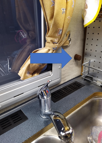

Buongiorno a tutti,
parliamo di Flair anni 90. Non ho idea di cosa sia questo pomello situato sopra al lavandino della cucina.
Avete qualche idea?
Carlo

Ma si gira o é fisso?
Per incastrare tra parete e portaoggetti l'asse che chiude il lavandino?

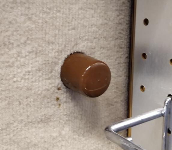

Inserito il 12/01/2020 alle: 09:58:50
In risposta al messaggio di edofrensi del 11/01/2020 alle 22:08:29
Ma si gira o é fisso? Per incastrare tra parete e portaoggetti l'asse che chiude il lavandino?
Ciao e grazie per la risposta. Il pomello gira su se stesso ma non dà l'impressione di volersi svitare. Ho provato a staccare il pomello ma anche questa opzione non sembra quella giusta, cioè non viene via. Ho provato anche a pigiare con il pollice a modi pompetta, perché il suddetto pomello è realizzato in gomma quindi leggermente deformabile, ma non mi sembra che accada nulla. Non saprei come incastrare il copri lavandino li nel pomello!
Carlo

Inserito il 12/01/2020 alle: 11:06:15
Che sia un sensore della temperatura interna?

Inserito il 12/01/2020 alle: 11:39:23
In risposta al messaggio di edofrensi del 12/01/2020 alle 11:06:15
Mhh... Non saprei che dire... non penso sia un sensore della temperatura perché come si nota dalle foto questo pomello è situato sopra la griglia del radiatore, avrebbe senso?
Carlo
