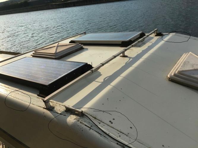

Inserito il 11/10/2020 alle: 23:21:27
Notabene questa foto del tetto di un Clou di 37 anni.
Dove ho segnato io c'e' la giunzione del tetto con le pareti, questo adesivo a base di catrame e' il tallone d' Achille del Clou, va ispezionato e cambiato dopo molti anni, altrimenti l'acqua scende attraverso le pareti interne e va a finire sul pavimento di legno, di sotto e Vetroresina, percio' zero problemi, ma se ti marcisce il pavimento devi smontare tutto l'interno e rifarlo.
Un Camper di 30 anni si compra solo con esperti.
Modificato da mausone46 il 11/10/2020 alle 23:24:39
