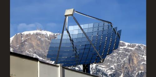

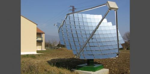

Inserito il 19/09/2018 alle: 13:27:13
In risposta al messaggio di IZ4DJI del 19/09/2018 alle 12:58:49
Se mi tolgono il riscaldamento...pazienza, ma se mi tolgono il condizionamento emigro definitivamente in Norvegia
Guarda bene il sistema TGS
Caldo -  Acqua sanitaria in abbondanza (anche piscina)
Riscaldamento casae di oltre 400 mq.
E con la conversione a sali
anche tutta l'aria condizionata a go.-go  gratuita
Poi un contorno di FV e accumulo in batterie
oltre 6-7 kw accumulati  ogni sera disponibili
Questa è la mia sul tetto a Trwento-Gardolo
Doktor55
Doktor55
18/10/2017 187
Inserito il 19/09/2018 alle: 14:27:35
In risposta al messaggio di franco49tn del 19/09/2018 alle 13:27:13
Guarda bene il sistema TGS Caldo -  Acqua sanitaria in abbondanza (anche piscina) Riscaldamento casae di oltre 400 mq. E con la conversione a sali anche tutta l'aria condizionata a go.-go  gratuita Poi un contorno di FV e accumulo in batterie oltre 6-7 kw accumulati  ogni sera disponibili Questa è la mia sul tetto a Trwento-Gardolo
Interessante. Un link?
