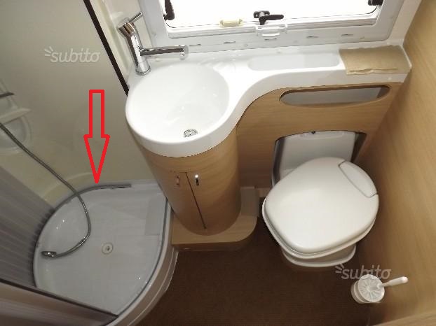

in rete ho visto alcune foto di Pegaso Living (come il mio) con una guida della porta doccia "rinforzata", penso serva ad evitare rotture che a quanto leggo sono molto frequenti in quella zona, vorrei quindi metterla anche io prima che si rompa qualcosa, solo che non riesco a capire che tipo di materiale è e se sia qualcosa di commerciale o fatto appositamente dalla casa madre... qualcuno di voi ce l'ha e potrbbe aiutarmi nella ricerca? grazie
metto una foto presa da internet per far capire meglio cosa intendo

In risposta al messaggio di spran del 27/02/2018 alle 17:41:07
in rete ho visto alcune foto di Pegaso Living (come il mio) con una guida della porta doccia rinforzata, penso serva ad evitare rotture che a quanto leggo sono molto frequenti in quella zona, vorrei quindi metterla anche
io prima che si rompa qualcosa, solo che non riesco a capire che tipo di materiale è e se sia qualcosa di commerciale o fatto appositamente dalla casa madre... qualcuno di voi ce l'ha e potrbbe aiutarmi nella ricerca? grazie metto una foto presa da internet per far capire meglio cosa intendo
Ciao Spran,
anche io l'avevo vista ma sono un po' scettico perché deve essere non molto spessa, altrimenti poi la porta scorrevole va a toccare sopra.
Fammi sapere se riesci a trovare qualche cosa.

Inserito il 28/02/2018 alle: 12:43:03
un pò di gioco c'è in alto, certo dovrebbe essere al massimo un paio di millimetri, io ho trovato solo delle guide a U per il cantongesso, ma non mi sembrano molto appropriate... tipo questa
