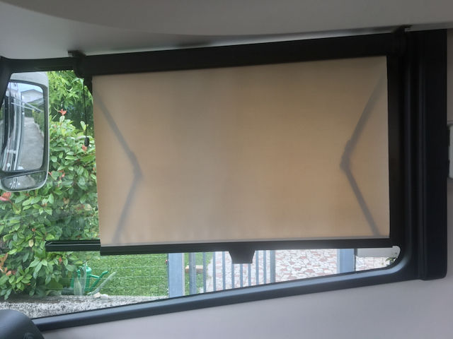

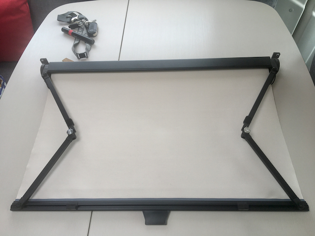

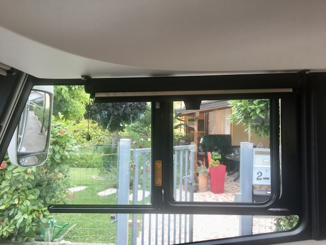

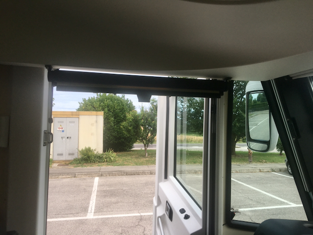

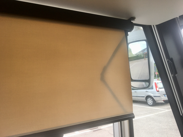

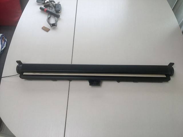

Io trovavo decisamente fastidioso il sole laterale durante la guida e, non avendo alcun tipo di protezione ho fatto diversi tentativi con tendine dotate di ventose, piuttosto che da infilare nella fessura del finestrino... Però, a parte che era estremamente instabile come soluzione, ti obbligava a fermarmi per posizionarlo o per rimuoverlo. Alla fine sono riuscito a trovare della tendine da autobus, costruite su misura quanto a lunghezza e le ho installate sia a sinistra che, ovviamente, a destra. Questo il risultato:

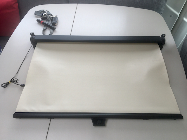

Questa la tenda chiusa;
Mentre così è estesa;
Questa la parte posteriore dove si nota il pantografo che si occupa di tenere tesa la tenda e di controllarne il movimento in apertura e chiusura.

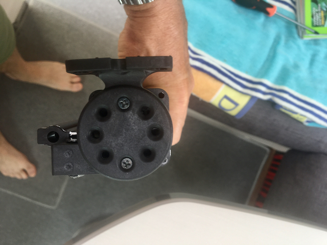

Il supporto che regge la tenda può essere orientato angolarmente con cadenza di 45 gradi.
Il sistema di sblocco !

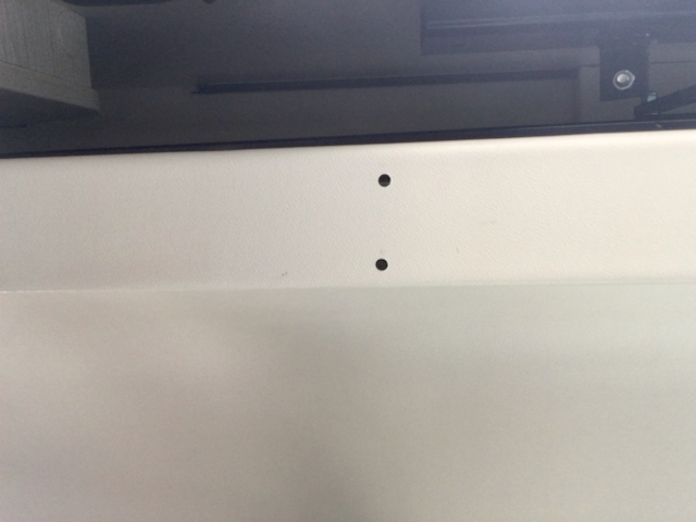

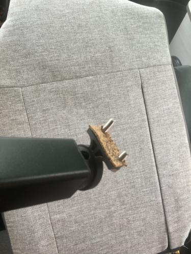

Ho quindi forato il guscio sottostante il basculante;
Posizionate le viti ed una lastrina di gomma morbida ad evitare il contatto diretto del supporto rigido con il guscio, che non è proprio molto consistente;
Avvitate le viti e fissata la tenda lato destro, qui in posizione chiusa;
... ed aperta.
qui a sinistra in posizione chiusa...
ed aperta.
La visibilità degli specchi è sempre garantita. Per abbassare la tenda è sufficiente tirare verso il basso la linguetta centrale posta sul profilo basso della tenda, si ferma in qualsiasi posizione (non è a scatti). Per riavvolgere la tenda basta tirare quella cordicella che si intravede dalle foto. Il rientro è ammortizzato, quindi non serve trattenere la tenda durante il riavvolgimento.
Mi è sembrata una buona soluzione ed ora il sole laterale da effettivamente meno fastidio.

Bel lavoro... peccato la struttura sia un po' grande, altrimenti sarebbe stato da brevettare l'idea e rivenderla ad Autostar! wink
Per il fissaggio, hai messo un controbullone o semplicemente delle viti autofilettanti?

Ho messo una rondella ed un dado autobloccante.

Comunque grazie Paolo  Dove le hai comprate?
La ditta che le produce e le vende direttamente dal sito è la Scalabros della zona di Bologna
https://www.shopscalabros.com/
18/11/2007 7551
Inserito il 28/01/2022 alle: 23:18:56
In risposta al messaggio di Fleurette63 del 28/01/2022 alle 18:23:00
Mi sembra di capire che la differenza tra le tue e quelle che ci sono in dotazione come parasole ( e che intendo ordinare dalla ditta che ho linkato) è che per chiuderle non c’è nessuna cordicella da tirare, ma semplicemente accompagnarla verso l’alto
Credo di sì. Anche le mie anteriori sono così. Sono frizionate e si possono fermare in ogni posizione. Per riavvolgerle si spingono verso l’alto. Però io non sono riuscito a trovarle della misura giusta e neanche che me le facessero su misura per soli 2 pezzi. Ma la Iti industriale non l’avevo trovata, magari loro li hanno della misura giusta o li fanno anche su misura per pochi pezzi.

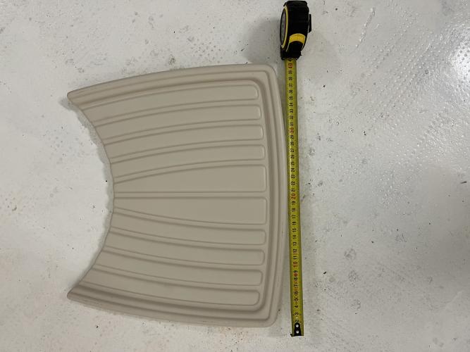

Qualcuno sa dirmi a cosa serva questo “coso” che mi sono ritrovato nel garage?
franchino
Clint
Clint
01/09/2008 12880
Inserito il 02/02/2022 alle: 18:43:25
In risposta al messaggio di francovagabondo del 02/02/2022 alle 18:27:00
È uno scolapiatti /scolaposate da mettere al bordo del lavello cucina.
Gianluigi
Modificato da Clint il 02/02/2022 alle 18:59:08
18/11/2007 7551
Inserito il 02/02/2022 alle: 18:49:13
L'ho trovato anch'io nel camper, ma non ho mai capito a cosa serva. Se ricordo bene ha lo stesso diametro del lavello cucina e l'aspetto di un gocciolatoio, però non l'ho mai trovato pratico, quindi è in soffitta assieme ad altre parti che ho tolto e rimetterò alla vendita.
