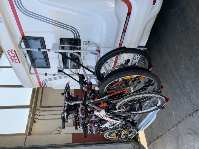

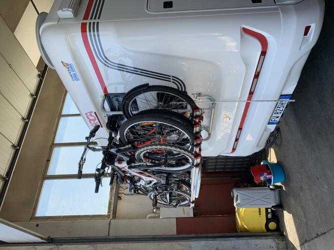

Io l’ho montato sul mio camper,caricato due bici elettriche e due normali e in 2400 km non mi ha dato nessun problema .

Grazie Salvo 78, anche per le immagini che hai caricato. Carthago non ha lo stesso spessore di parete che monta Arca (5 cm).
L'installatore mi ha detto che comunque dovrà mettere all'interno del garage una contropiastra....
Tu lo hai montato diretto sulla parete o hai montato una contropiastra in garage?

Ci sono solo le piastre interne che fornisce fiamma. Io adesso l’ho smontato per passare al portamoto perché essendo in 5 ho preso 4 Ktm elettriche
