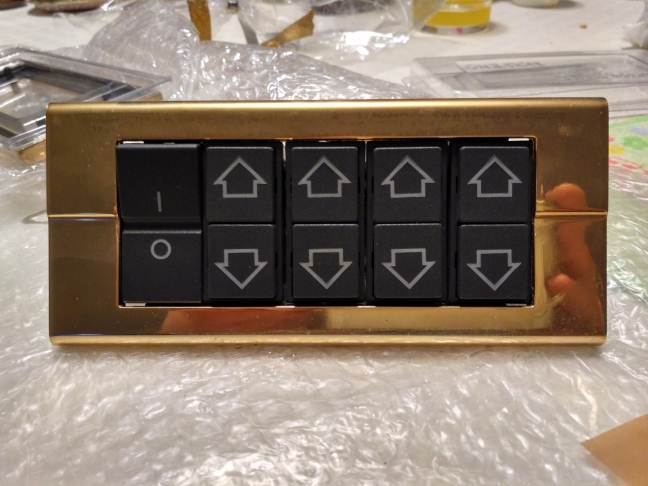

Ecco come sarà la pulsantiera per livellare il camper

Grande rastafox certo che di buono hai ancora 31 kg poi sei come un Iveco.....I piedini quali hai preso

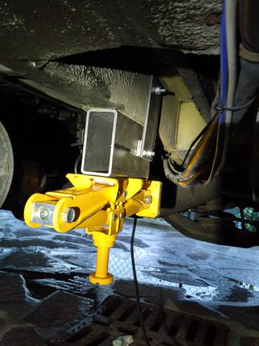

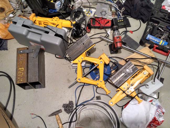

I lavori proseguono bene, ma una domanda: anche voi avete questo casino in garage?
Intanto ecco pronti i primi due sollevatori davanti. A breve la saldatura delle staffe.
Secondo voi qualsiasi punto del trave sotto il camper va bene per appoggiarci un cric?

I lavori proseguono bene, ma una domanda: anche voi avete questo casino in garage? Intanto ecco pronti i primi due sollevatori davanti. A breve la saldatura delle staffe. Secondo voi qualsiasi punto del trave sotto il camper va bene per appoggiarci un cric? Ecovip 2 Ford 98
Ciao Rastafox, il tuo disordine sicuramente è causato dal tuo talento d'artista/smanettone, uno ne pensa e 100 ne fa!winklaugh
Allora,
visto che hai un Ford e quindi telaio scatolato, avrei fatto quei quadrelli piu' lunghi, almeno il doppio, ancorati appunto al telaio scatolato come hai fatto tu. Ingrandendo l'impronta dei quadrelli sul telaio scongiuri sicuramente eventuali deformazioni del telaio stesso.
Metterei i quadrelli possibilmente vicino agli "incroci" del telaio scatolato, per avere una maggiore rigidità.
Se i quadrelli non sono d'alluminio, prima del montaggio io li spennellerei o li affogherei ben bene con antirombo/sasso oppure con vernici al gel protettive,altrimenti dopo neanche un anno ti diventano sicuramente blocchi di ruggine.
- Avrei messo il doppio dado auto-bloccante per ogni perno filettato.
- Il piede del crick che tocca terra mi sembra piccolino, affonderebbe sicuramente su fondi diversi dal cemento/pietra/asfalto....
-Davanti ai crick, potresti mettere dei para-spruzzi ancorati al quadrello, giusto per proteggerli un po' durante la marcia.....stavo pensando ai tappetini in gomma posteriori auto, tipo 30x20, sfusi costano 2 soldi....

Ciao Rastafox, il tuo disordine sicuramente è causato dal tuo talento d'artista/smanettone, uno ne pensa e 100 ne fa! Allora, visto che hai un Ford e quindi telaio scatolato, avrei fatto quei quadrelli piu' lunghi, almeno
il doppio, ancorati appunto al telaio scatolato come hai fatto tu. Ingrandendo l'impronta dei quadrelli sul telaio scongiuri sicuramente eventuali deformazioni del telaio stesso.  Metterei i quadrelli possibilmente vicino agli incroci del telaio scatolato, per avere una maggiore rigidità. Se i quadrelli non sono d'alluminio, prima del montaggio io li spennellerei o li affogherei ben bene con antirombo/sasso oppure con vernici al gel protettive,altrimenti dopo neanche un anno ti diventano sicuramente blocchi di ruggine. - Avrei messo il doppio dado auto-bloccante per ogni perno filettato. - Il piede del crick che tocca terra mi sembra piccolino, affonderebbe sicuramente su fondi diversi dal cemento/pietra/asfalto.... -Davanti ai crick, potresti mettere dei para-spruzzi ancorati al quadrello, giusto per proteggerli un po' durante la marcia.....stavo pensando ai tappetini in gomma posteriori auto, tipo 30x20, sfusi costano 2 soldi.... - Mirko
Dunque, mille grazie per i suggerimenti!
 raddoppierò i quadrelli, hai pienamente ragione ed era un dubbio che mi girava per la testa! Non riesco a farli sovrapporre agli incroci purtroppo gli spazi sono bastardi! Spero che lo scatolato tenga botta!
Non per niente siamo in una fase di imbastituta avanzata quindi le modifiche sono sempre possibili!
Oltre a proteggerlo come dici tu sto pensando anche a qualche finecorsa di sicurezza quelli di serie non mi davano fiducia.
Il pannello comandi pensavo di metterlo in ingresso sotto a quello esistente c'è il cassetto di mezzo quindi viene abbastanza basso, manovrabile bene da fuori e allo stesso tempo non troppo scomodo da dentro!
Grazie delle dritte!

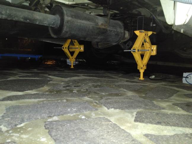

Rasta stai facendo un buon lavoro! i miei ancora sono li e sono molto utili sia per livellare che per tenere il bestione fermo tanto tempo con maggiore gentilezza su gomme e balestre!!!
qui puoi trovare piu info e foto https://myvirtualspot.wordpress.com/piedini-elettrici-camper-fai-da-te/
come vedi il punto che ho scelto per applicare la forza dei crick è quello piu vicino possibile all'attacco balestra. non fare caso alla verniciaccia nera sfogliata...l'acrilico non è il massimo per stare li sotto!!!
Alla fine ho rimosso gli scatolati, ritenendo troppo bassi i crick in quel modo. Ho preferito farli appoggiare direttaemmnte sul telaio ed usare due cunei di legno che ho sempre dietro.
