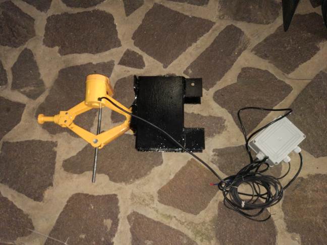

Due foto al volo, questo va dietro e ha un asola tagliata perché essendoci il serbatoio delle grigie in mezzo non riesco a sfilare un bullone già esistente (dietro infatti sono riuscito a sfruttare i bulloni usati per prolungare il telaio del transit)

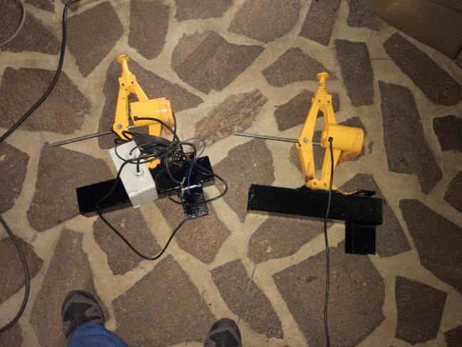

Questo invece va davanti, come vedete ho seguito il consiglio e ho allungato il trave di appoggio, il problema è però che riesco a piazzare solo un bullone nella parte davanti. In teoria non dovrebbe fare nulla, per non aver problemi però pensavo di piantare un auto filtrante dal basso verso l'alto sullo scatolato, cosa ne pensate?

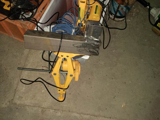

 ho ricollegato le batterie, staccate in ogni polo durante le fasi di saldatura per evitare spiacevoli sorprese, per l'occasione ho installato uno scambia bbatteri, ho previsto di montare la batteria servizi nel gavone.
 poi mi sono messo finalmente ad installare i cric elettrici sotto al camper.

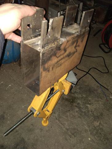

Non so saldare quindi mi sono fatti aiutare per le saldature da mio babbo, i risultati sembrano veramente ottimi. Per non sbagliare avevo montato tutti e 4 i piedi in maniera provvisoria con anche le staffe pronte, imbullonate strette in modo che il punto di saldatura fosse preciso. poi li ho smontati per farglileli saldare alla perfezione. Lavoro molto lungo che va fatto con precisione, il risultato è però perfetto! Come sono andato a posizionarli non mi hanno creato grossi problemi.

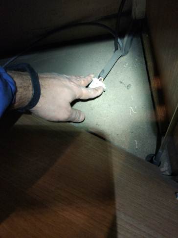

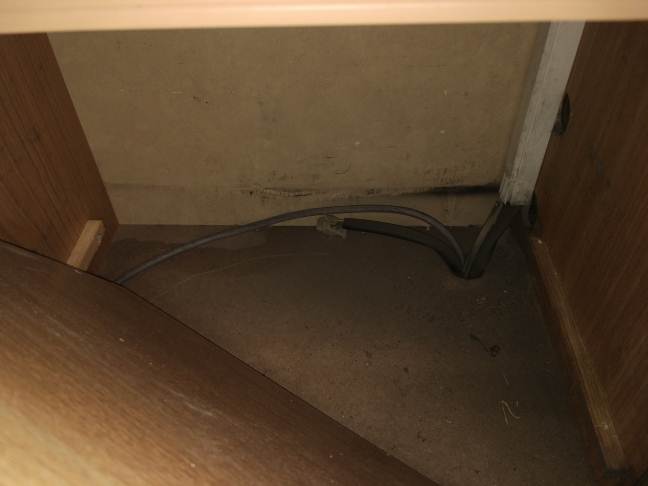

 per fare tutto ciò ho dovuto smontare il doppio fondo del armadietto sotto si fornelli trovando il connettore come da foto, chi mi sa dire cos'è?

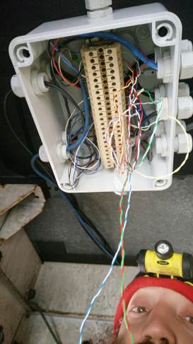

Ho posizionato tre su 5 delle scatole di derivazione sotto al camper, questa sera conto di terminare installazione e cablaggio.
Vi dico solo che la scatola di derivazione che smista tutti i segnali ha 11 cavi in ingresso, 4 a 4 poli, 6 a 2 poli, 1 a 10 poli, ci vorrà del tempo per collegarmi a testa in giù!!

Ottimo rastafox stai facendo un ottimo lavoro...facendo due calcoli al volo, il crick consuma 150W quindi 150W:12V=12.5A che non sono tanti, ma nemmeno pochi se pensi che per alzare/abbassare il crick, i 12.5A di corrente scorrono nei cavi per 10-15sec. di tempo.....un cavo da 2.5mm2 dovrebbe andar bene...i fusibili li metterei al max da 20A, la normativa mi pare dica 4A per ogni 1mm2.....come sei messo con sezioni cavo, fusibili, ecc.....fai le cose carine!wink
Controlla se per caso sono presenti i 12v su quello spinotto misterioso, sia a motore spento che a motore acceso....

Rastafox, bravo stai facendo veramente un bel lavoro; io me lo sono messo in lista ma chissà se lo faró mai.😅 Per quanto riguarda l'I2t non hai peoblemi con 12,5amper su cavetti da 2,5mm2. Ilnproblema potrebbe esserci sulla caduta di tensione che è meglio ridurre al massimo.  A 20 gradi su cavo da 4mm2 lungo 10metri avrai circa mezzo volt di caduta. Se poi consideri la linea doppia anche per il negativo avrai circa 1 volt di caduta che non è poco.
Per veitare il problema posizionerei scatole di derivazione con all'interno i relè di potenza vicino ai crick e comanderei tutto con cavetti lunghi e di bassa sezione.

Fra ieri e oggi ho fatto tutti i collegamenti, mi manca solo l'alimentazione, nel pomeriggio dovrei riuscire a finire...
 per l'alimentazione avevo scritto che è 1,5 in realtà è un 2,5 e non dovrei aver problemi. Ad ogni modo ho anche del cavo sfuso da 6, mi sa che uso quello!

Selfie con la scatola di derivazione di tutti i cavi

Ora mancano le finiture, ma sono completamente operativi!
Non immaginate che soddisfazione!
Al primo collaudo non funzionava nulla, mi è preso un colpo, mille domande, poi due misure col tester e sono risaliti a un morsetto collegato male, errore di parallassi!
Sistemato, tutto più ha funzionato a dovere!
Ora posso almeno muovere il camper, che hanno messo neve e lo voglio mettere al coperto!
ps:alla fine ho usato cavo del 6 per la linea principale, 2,5 per l'interruzione (2 metri di cavo neanche), i crick sono belli veloci!

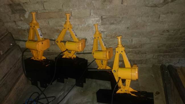

Complimenti Rastafox, hai anche una foto con i 4 crick ritirati?
mammuthbianco@gmail.com
rastafox
rastafox
04/02/2005 318
Inserito il 16/01/2017 alle: 14:40:55
In risposta al messaggio di massi68 del 16/01/2017 alle 14:20:20
Complimenti Rastafox, hai anche una foto con i 4 crick ritirati? mammuthbianco@gmail.com
Non ancora, devo tra l'altro ancora deciderne l'altezza finale, non so se hai visto che i piedi sono belli lunghi, essendo smontabili, al momento sono solo appoggiati, nei prossimi passi li taglio per fare in modo che siano a pari della parte più bassa del camper, in modo che non creino problemi. Indicativamente coppa olio davanti, e serbatoio dietro!
