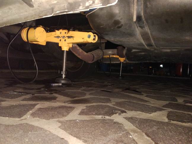

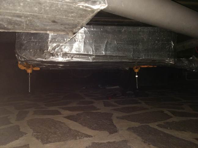

Questi sono i piedi tutti sollevati, è evidente che andranno tagliati, e anche di parecchio!

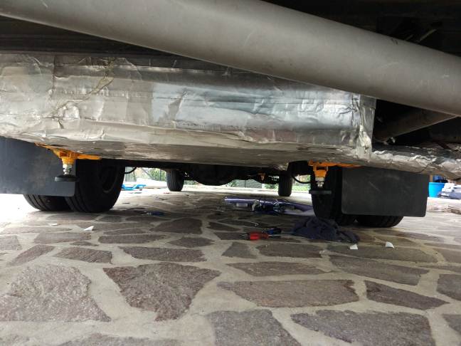

Ecco i piedi tagliati, i estensione e richiusi, il grosso ormai è fatto, tutto funziona, ora passo alle piccole rifiniture.
Ps (sto studiando un timer per la prima discesa e uno per la risalita totale!)

Lavoro finito. (forse vista la smania di fare che ho!)

Scusami se intervengo, ma hai pensato all'ipotesi di un sensore magnetico, almeno per la risalita totale ?
Complimenti per il progetto.

Ci sono i fine corsa meccanici di massima e minima estensione di serie!!!!

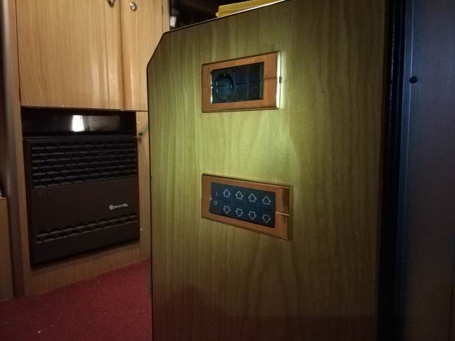

Ciao! ti consiglio di non mettere timer ( col tempo vedrai che magari un piedino è piu lento uno piu veloce etc) invece metti i tasti come quelli delle tapparelle elettriche delle abitazioni, che si incastrano..quando devi partire li schiacci tutti  e quattro e loro tirano su in automatico i piedini fino al finecorsa chiusura....et Voilà!
per l'apertura , visto che sono 30 secondi, io preferisco avere i tasti sotto le dita ( dove ho i tasti ho una mini livella/bolla)....li presso fino a mettere il camper in bolla e via!!!

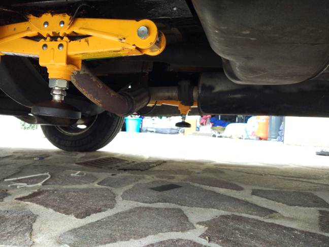

Grande RastaFox, penso che meglio non potevi fare!yes
L'unica cosa è che durante la marcia su strada bagnata/innevata quei crick si sporcherebbero un casino,...mmmmhhh.
Secondo me NON dovresti mai ingrassarli...la polvere e lo sporco si attaccherebbe come il ferro su una calamita.....per proteggerli potresti metterli tra 2 tappetini di gomma o due pezzi di gomma, attaccati lateralmente allo scatolato che hai fatto, chiudendo la parte post. e la parte alta ant. insomma  una specie di barchetta per ogni crick,,almeno da chiusi e in marcia hanno un minimo di protezione.....

Che fretta c'è?? Muovere 4 crick contemporaneamente sono 600w e quasi 50A.....con calma, 2 alla volta...laugh

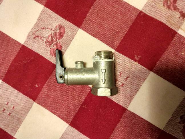

Ragazzi conoscete questa valvola del boiler???
A cosa serve? Sembra uno scarico ma mi fa strano, visto che già c'è ed è più grosso!
Perde e l'ho esclusa, ma ho il dubbio che sia di sicurezza!
