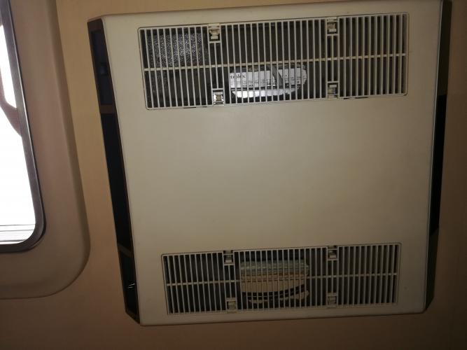

Ragazzi mi sono accorto che quando diluvia dal climatizzatore scende qualche goccia, é normale? Cioè se piove normale non c'e nulla ma se piove tantissimo qualche goccia esce dalle griglie come da foto solo su quella di destra ma appena appena...? IMG_20180109_105004.jpg
Il meglio deve ancora venire
Credo sia un problema di riempimento della vaschetta.
Si infatti controllo ogni giorno e d é tutto sano e perfetto avevo letto che poteva essere la vaschetta, tengo tutto sotto controllo giorni per giorno non voglio sorprese, grazie
Ciao, non è normale ha iniziato anche il mio,dipende tutto dal coperchio di plastica esterno del compressore sicuramnte c'è una crepa che fà riempire la vasca e poi travasa tramite le viti di fissaggio
almeno sul mio è così, ti consiglio di togliere il coperchio esterno troverai allagato fà un foro da 4/5 mm
nella parte più in pendenza, se trovi delle crepe sul coperchio pulisci bene e fà un cordolo di colla Tangit
( quella che si usa in idraulica ) per il momento sarà sigillato
