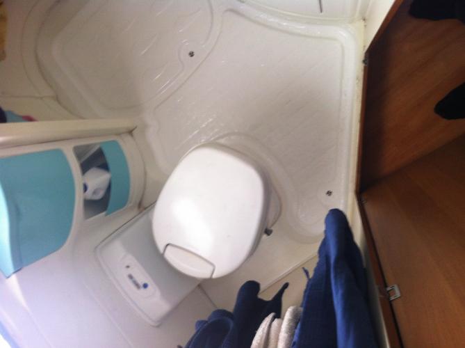

Mai smesso di lavorare! Piano piano ma sempre avanti! Giusto oggi ho dato la seconda mano di smalto, quando mi va do la terza ...passo e chiudo!IMG_5741.JPG

Nandooooooooooooooooooooooooooooooooo Mai smesso di lavorare! Piano piano ma sempre avanti! Giusto oggi ho dato la seconda mano di smalto, quando mi va do la terza ...passo e chiudo!
bel cesso
ma non sarà  mai come quello del MAGO

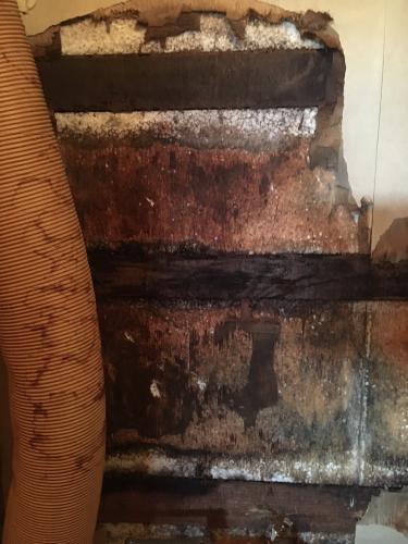

Buon pomeriggio a tutti sono possessore di un ecovip 2i su iveco del 1998 e oggi ho fatto questa scoperta,nell'armadio sopra la stufa e sul letto a castello superiore sentivo il rivestimento che al tatto risultava molle sono partito dall'inetrno dell'armadio e togliendolo ho trovato quello che si vede in foto.sabato farò dal tetto sigillatura con sika e vorrei finire di togliere tutto il rivestimento marcio ma poi cosa faccio?come devo intervenire?spero che qualcuno mi dia qualche consiglio per ora provo a inserire le foto.Buon pomeriggio e grazie
partito dall'inetrno dell'armadio e togliendolo ho trovato quello che si vede in foto.sabato farò dal tetto sigillatura con sika e vorrei finire di togliere tutto il rivestimento marcio ma poi cosa faccio?come devo intervenire?spero che qualcuno mi dia qualche consiglio per ora provo a inserire le foto.Buon pomeriggio e grazie Simone

Ciao, è la prima volta che vedo una cosa del genere su un Ecovip,se hai trovato anche del molle sul letto a castello verificherei la sigillatura della finestra superiore, il tetto per come è assemblato è difficile che provochi infiltrazioni a meno che si siano allentate le viti degli angolari in plastica,
un buon lavoro da fare smontare armadio e letto sostituire i listelli interni e rifoderare con un nuovo pannello la parete se hai buona manualità non è difficile ma un pò impegnativo, posso seguirti man mano che posti foto
provochi infiltrazioni a meno che si siano allentate le viti degli angolari in plastica, un buon lavoro da fare smontare armadio e letto sostituire i listelli interni e rifoderare con un nuovo pannello la parete se hai buona manualità non è difficile ma un pò impegnativo, posso seguirti man mano che posti foto
Concordo anch'io che l'infiltrazione arrivi dalla finestra
