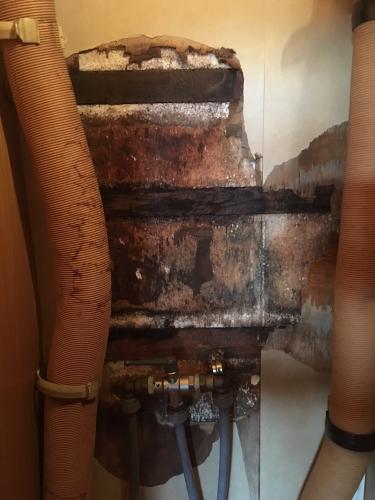

Ciao, è la prima volta che vedo una cosa del genere su un Ecovip,se hai trovato anche del molle sul letto a castello verificherei la sigillatura della finestra superiore, il tetto per come è assemblato è difficile che
provochi infiltrazioni a meno che si siano allentate le viti degli angolari in plastica, un buon lavoro da fare smontare armadio e letto sostituire i listelli interni e rifoderare con un nuovo pannello la parete se hai buona manualità non è difficile ma un pò impegnativo, posso seguirti man mano che posti foto
Ciao Robir grazie per la risposta la mia idea sarebbe sigillare  l'angolare sul tetto per quanto riguarda la finestra superiore del castello smonto il telaio e sigillo con sika che ne pensi?il rivestimento interno dove c'è molle lo tolgo fino a dove resta duro e poi cercherò di ricostruire un pannello.Devo capire come smontare il letto anche se la parte molle (dove c'è il letto) è poca devo comunque intervenire anche li.Il polistirolo lo dovro' sostituire o no?Vi invio foto dell'esterno l'infiltrazione mi sembra proporio tra la finestra castello superiore e quella della dinette..L'angolare che intendi tu da verificare è quello tra tetto e parete?Ciao e grazie SimoneIMG_2047.JPGIMG_2046(2).JPG
Ciao si intendo l'angolare del tetto/parete, è sigillato con terostat e tenuto con staffette in plastica all'interno per risigillarlo dovresti toglierlo tutto rimuovere il terostat un lavoro notevole per rimuoverlo a mio avviso inutile basta tirare le viti delle staffette al limite fai un cordolo di sika tetto/angolare esterno, il telaio della finestra per come penso che ha originato l'infiltrazione devi rinuoverlo smontando prima il telaio interno e poi quello esterno sigillato con guarnizione di neoprene che puoi sostituire con sika, dall'interno sostituire i travetti marci e poi un nuovo pannello parete, il polistirolo se riesci a recuperlo bene altrimenti lo sostituisci, verifica che l'alluminio della parete sia sano e che non ci siano bolle d'osmosi, il così detto cancro dell'alluminio

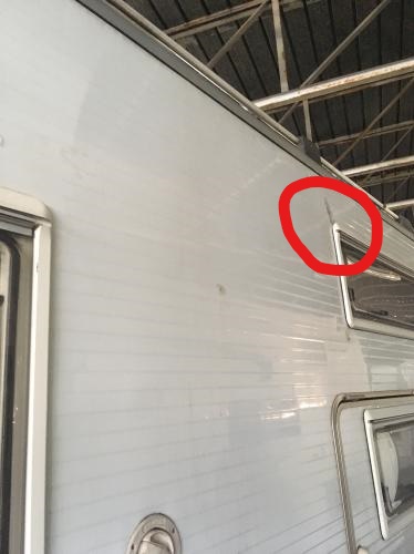

Ciao Robir, di nuovo grazie per la risposta,provo a farmi fare un preventivo da un riparatore e vediamo cosa mi spara!Pensandoci oggi mi sono posto questa domanda ma non potrebbe essere il serbatoio laterale che è rotto e perde?Io non l'ho mai usato ma il precedente proprietario mi ha detto che lui lo usava potrebbe essere secondo te questa la causa dell'infiltrazione?Per quanto rigurda la parete esternamente ci sono dei punti con quello che si direbbe cancro dell'alluminio e intorno alla finestra in alto del castello si sono formate tre crepe che per ora sono ferme io le ho isolate con silicone trasparente ma forse l'acqua entra anche da li.Ciao grazie Simone

quello cerchiato cosè
il serbatoio potrebbe rompersi è noto sul Ecovip 2 i ma prima d'avere infiltrazioni sulla parete la vedresti sul pavimento,
quella crepa che ha cerchiato Nando ( che saluto ) l'ha anche il mio me ne accorsi quando lo comprai il vecchio propietario non ci aveva mai fatto caso, comunque molto probabilmente dipendere da lì non è escluso la sigillatura del comignolo stufa,se ha delle zone di cancro l'infiltrazione è da tempo che và avanti

Ciao quella cerchiata in rosso da Nando è una crepa e intorno a quella finestra c’è ne sono altre due oltre quella non vanno avanti ma ci sono le ho coperte con silicone e su questa parete ci sono almeno 3 punti con cancro il riparatore mi ha detto che con 500euro cambierebbe tutta la parete ma dopo la scoperta DELL infiltrazione devo capire quanto costerebbe riparare e poi sostituire la parete.vi tengo aggiornati ciao e grazie a tutti
intendi dire tutta la fiancata six?
se deve tagliare e congiungere lascia stare
cadi dalla classica padella direttamente nel forno con limone e alloro
