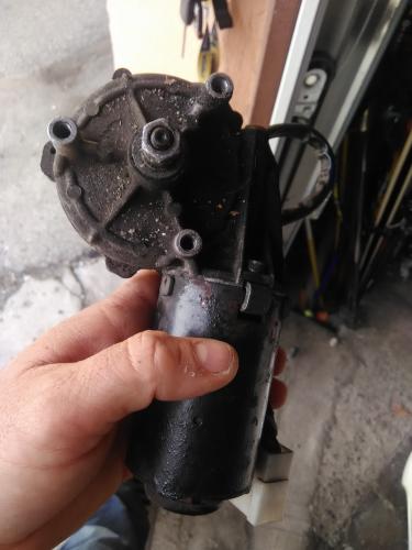

Ciao a tutti, vedo che è tempo di lavori. Io sabato porterò il mio a fare tagliando e capire se sta benedetta ventola motore funziona o meno. Mi son rotto e lo porterò in un centro Iveco e vedremo.
intanto ho una mezza idea di cambiare TV e mettere un moove.
Devo postare ancora la foto del motorino tergi, al più presto lo faro

Ecco il motorino come promesso

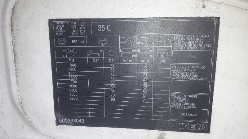

scusate qualcuno conosce il significato di questa targhetta messa sotto il cofano del daily?

Inserito il 24/04/2018 alle: 17:10:31
In risposta al messaggio di bexwiller del 24/04/2018 alle 16:31:14
é la targhetta di taratura del correttore di frenata, lo ha anche il mio sullo sportello

Inserito il 24/04/2018 alle: 17:50:35
mi aiuteresti ad interpretarla?

Inserito il 24/04/2018 alle: 20:04:40
In risposta al messaggio di bexwiller del 24/04/2018 alle 17:50:35
è abbastanza semplice,
la prima finestra quanti kg gravano sull'asse posteriore
la terza finestra quanti bar di pressione si devono leggere ( c'è un attacco per manometro sul correttore )
la quinta finestra quanti mm deve essere stesa la barra di regolazione
p.s. stacca la barra di regolazione e avrai la massima pressione nelle pinze posteriori è impossibile
con un carico di cellula Ecovip che sbandi a meno che non guidi su una lastra di ghiaccio ... forse,
nel caso un lato freni meno dell'altro non riguarda il correttore ma la pinza o pasticche che non scorrono,
* non usare Mai il freno a mano in movimento

Inserito il 24/04/2018 alle: 20:23:10
In risposta al messaggio di Robir del 24/04/2018 alle 20:04:40
è abbastanza semplice, la prima finestra quanti kg gravano sull'asse posteriore la terza finestra quanti bar di pressione si devono leggere ( c'è un attacco per manometro sul correttore ) la quinta finestra quanti mm deve
essere stesa la barra di regolazione p.s. stacca la barra di regolazione e avrai la massima pressione nelle pinze posteriori è impossibile con un carico di cellula Ecovip che sbandi a meno che non guidi su una lastra di ghiaccio ... forse, nel caso un lato freni meno dell'altro non riguarda il correttore ma la pinza o pasticche che non scorrono, * non usare Mai il freno a mano in movimento
quindi su mezzi tipo il nostro la barra andrebbe allungata al massomo oppure eliminata.
come procedo per all'allungarla al massimo?
grazie per l'aiuto!
