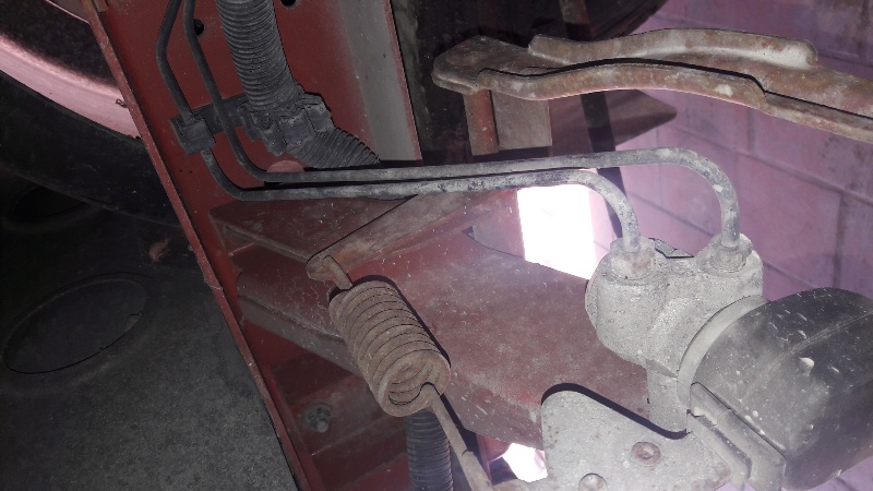

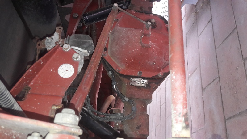

quindi su mezzi tipo il nostro la barra andrebbe allungata al massomo oppure eliminata. come procedo per all'allungarla al massimo? grazie per l'aiuto!
alle 2 etremità dell'asta filettata ci sono 2 controdadi ( uno dx e uno sx ) allenti i dadi e da un dado centrale fisso regoli la barra

cavolo!!
non ho la barra filettata...

il tuo ponte è diverso dal mio,comunque se hanno messo la targhetta ci deve essere un punto da regolare,
dalla foto mi sembra dove finisce la molla al ripartitore c'è una staffa forse c'è un punto fisso e uno asolato
per regolare

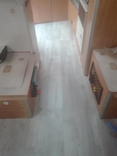

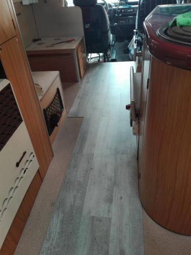

Piccolo lavoro. In un giorno lamine in pvc adesive.
Messo il primer prima di incollarle... speriamo che tengano....
altrimenti è gia pronta Kerocoll r3....

Ottimo direi...

Grazie.
Piccolo aggiornamento controllato il tutto oggi, con camper chiuso e lasciato per questi due giorni fuori, quindi anche al sole, non si è mosso nulla.

complimenti bel lavoro yes
