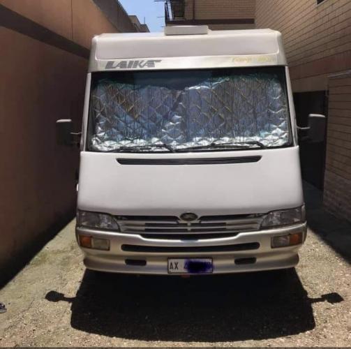

Buon giorno
ci. stiamo allentando ?
daje forza e coraggio
son quasi pronto per il risveglio primaverile

Ah pero' lo vedo proprio in forma!

non sei il solo che si sta svegliando dal letargo (ps ma èun ecovip 100?)

Il 200 ,er più bello smiley
