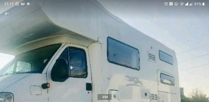

stiamo valutando l'acquisto di un 2.1 del 2002 con 100.000km e avrei qualche domanda. Ho letto una buona parte dei post ma non tutte le 43 pagine per cui chiedo scusa se gli argomenti siano stati già trattati.
A quanto leggo in giro potrebbe essere il modello family (il rivenditore dice classic) in quanto ha i pomelli neri e anche le serrandine scure. Sembrerebbe solo un tema di rifinitura interna... Nel caso cambia altro rispetto al classic?
Questo modello è gia predisposto per l'aggancio della cassettina wc? Basta solo acquistarla?
Vedo che il comando centralina è nero e senza marchio laika. Avete una foto della vostra per capire se è stata sostituita? Nel caso e qualcosa di cui mi dovrei preoccupare o... Basta che funziona?
È dotato di scambiatore di calore per il viaggio?
Dentro non è tenuto perfettamente, ci sono diverse cerniere dei mobili traballanti e anche alcuni pulsanti di apertura dei mobili non funzionano bene. Il rivenditore mi assicura che sistema tutto e sostituisce i pezzi guasti. Normale amministrazione?
E' possibe recuperare la scheda tecnica/catalogo del modello per verificare tutte le caratteristiche e dotazione?
Ha il viesa e la richiesta è 24.500 con garanzia e passaggio incluso, vi sembra corretto?

Ciao e benvenuto. Comincio dalla fine. 24500 è il prezzo che ho pagato il mio 2.1tw con generatore, aria cond e molti altri accessori, questo 2 anni fa. Quindi per quello che mi dici, abbastanza caro. Per la predisposizione della cassetta o fai qualche foto del bocchettone di scarico o non saprei cosa dirti. Per la centralina, appena l’accendi, viene fuori la schermata Laika.
Grazie mille.
da rivenditore con garanzia? Io guardando in giro vedo prezzi anche più alti...
Per completare il quadro, che non ho detto prima, ha anche pannello, sospensioni ad aria, retrocamera, fornof orno, tendalino, portabici e portapacchi
Oggi torniamo a vederlo e provo a capire il tema dello scarico

Va beh... Ne cercherò un altro. Questo non era a posto nel gavone sotto al castello, anche se il venditore continuava a dire che era umidità e non un'infiltrazione (al tatto portello e pavimento molle, anche se il dito non sprofondava, oltre all'igrometro che suonava...). Grazie a voi e a questo post sapevo dove guardare!
lo strumento mi segnalava anche dell'umidità in alcuni punti intorno alla cornice delle finestre delle dinet, anche se al tatto non si percepiva nulla. Può essere normale considerato che il camper era all'esterno?
Devo precisare però che lo strumento non è nulla di professionale anche se l'ho testato su un camper di un amico e non mi dava valori strani.

Se le finestre avevano il telaio esterno di colore nero allora erano le birkloz e quindi a rischio infiltrazioni. Il portellone sotto il letto a castello, il punto debole di questo modello. Da controllare su tutti.

era questo, quindi in effetti mi sembrano con profilo nero
