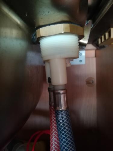

Ciao, mai avuto necessità di farlo ma se postassi una foto, potrei provare ad aiutarti.
Nel caso servisse a qualcuno in futuro, per estrarre i flessibili basta sfilare la spina nera tra i due innesti e a quel punto i flessibili si sfilano ed è possibile cambiare gli or. Nel mio caso alla fine ho dovuto cambiare comunque tutto il rubinetto perchè c'era una perdita anche nella cartuccia.

Inserito il 09/07/2019 alle: 10:44:26
O ruota dalla pressatura dei tubi in gomma o ho paura che siano integrati
