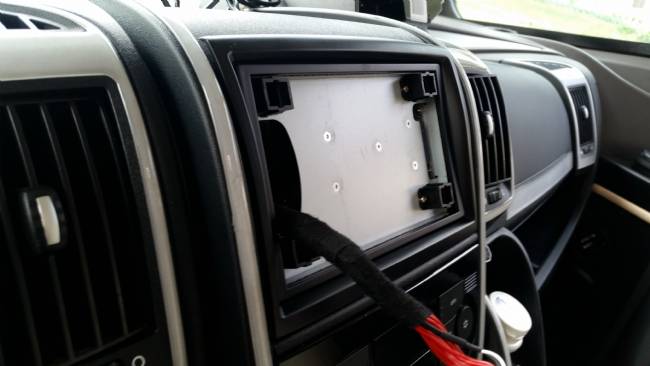

Per Autoradio io comincio ad avere problemi di vista ed ho montato questo gioiellino.
Autoradio blocco da 2 din esite anche da 1 din.

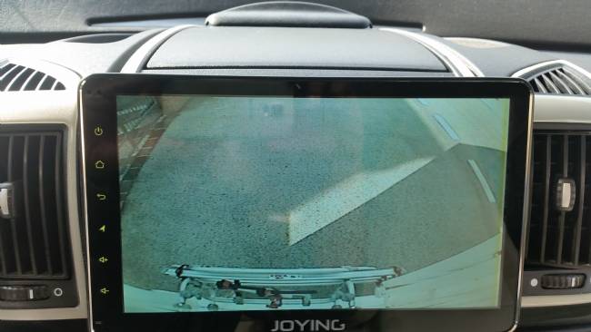

Retrocamera lungo raggi oda 90°
Retrocamera Corto raggio da 120°
Il monitor è estremamente luminoso e performante. Questo è un 10" se cerchi esiste anche 8".
Android 5.5.1  per l' hardware consiglio versione con 2GB di Ram e chipset Intel.

bella l'autoradio, mi mandi il modello esatto? Comprata dove? Di sera la visione con la retrocamera è nitida?

Ciao Andrea, ma ci sono già le predisposizione x la seconda batteria? (Penso di no...)  bella l'autoradio, mi mandi il modello esatto? Comprata dove? Di sera la visione con la retrocamera è nitida? scusa le tante domande..... grazie, Emiliano
Nessuna predisposizione alla fin fine sono 2 cavi
Vai sul sito della joying e vedi tutto.
Consiglio tanta ram e tanta flash interna.
Telecamera discreta non mi lamento

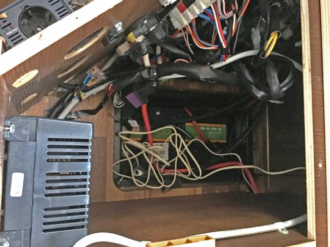

ma la seconda BS non ce l'hai predisposta sopra quella originale?
Io sul 709 ce l'ho così, sono una sopra l'altra nell'apposito vano sotto la panchetta, ho due AGM da 100Ah cad.
Qui si vede (male) quella che sta sotto.

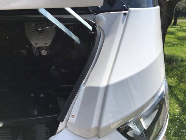

Magari qualcuno lo ha già chiesto e mi scuso se fosse così.
Come si smontano le due carterature in ABS che stanno sopra i fanali? Io ho trovato una vite in alto ed una brugola in basso (vedi foto), poi dall'interno un dado M6 da svitare ma il pezzo non esce. Credo che ci sia da togliere altro dall'interno ma non so cosa e ho avuto paura di fare danni forzando...non sarebbe la prima volta che mi capita.

Laika ti dà una piastra apposita (costa Euro 95!!) per sovrapporre le due batterie.
Io ho fatto il parallelo secco con due fusibili.
