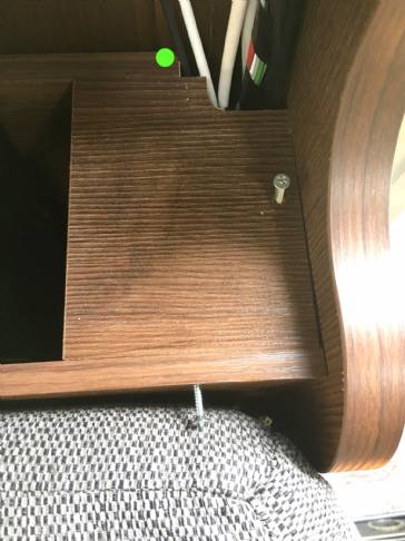

Volevo smontare quel coperchietto di legno per derivare un 12V, svito le due viti che si vedono in foto ma non viene via.
Scopro che c'è un'altra vite nel punto evidenziato dal pallino verde: questa vite non è dall'alto verso il basso, ma dalla parete esterna verso l'interno.
Come si fa a svitarla? Secondo me è impossibile e basta: l'unica soluzione è forzare sperando che il legno si scheggi nella parte in basso e non in quella in alto a vista.
mi chiedo, ma quando progettano ed assemblano le cose, ci pensano poi che un domani a qualcuno possa venire in mente di smontarle?

Ciao Davide.... dalle foto non si capisce bene in che punto stai operando. Comunque in qualche maniera ci si arriva, anche tagliando la vite con un seghetto. Nei prossimi giorni è mia intenzione fare un report fotografico su come nella catena di montaggio prendono davvero ciò che gli capita a tiro nel carrello ed assemblano alla benemeglio i vari particolari.  Nel paraurti ho una collezione di viti di forgia differente piantate anche di traverso dove hanno finito i bulloni.

su come nella catena di montaggio prendono davvero ciò che gli capita a tiro nel carrello ed assemblano alla benemeglio i vari particolari.  Nel paraurti ho una collezione di viti di forgia differente piantate anche di traverso dove hanno finito i bulloni.     Mi sta invece molto a cuore il discorso dei fianchetti e mi piacerebbe andarne a fondo.   Potrebbe essere credibile il discorso del velcro perché le pastiche dell'interno portiera lato guida sono tenute insieme da velcro.     La mia idea è quella (quando ho tempo) di andare con una piccola telecamera endoscopica a curiosare cosa c'è all'interno del parafango, nel tentativo di individuare cosa ne impedisce il distacco.    Purtroppo per noi è un problema anche riempire la vaschetta del liquido lavavetro.  Figuriamoci il resto !!!!!

VITI NASCOSTE la foto che ho fatto  si trova subito a destra degli scalini di ingresso. C’è un vano dove tirando la maniglia verso l’alto esce fuori la TV. I fili che si vedono in verticale vanno dagli interruttori dell’ingresso cellula verso l’alto per entrare poi nel vano dove c’è la centralina CBE. Ho semplicemente svitato la canalina bianca effetto similpelle. Se potessi togliere il pezzettino di legno arriverei all’intercapedine che ospita sul lato esterno gli interruttori di ingresso cellula e sul lato interno (dentro il vano tv) la presa accendisigari 12V e la presa TV. Ho provato a smontare gli interruttori ma non si riesce a lavorarci dentro in quanto i fili sono tirati e non hanno gioco.

Dimmi cosa devi fare Davide che ti guido io.  Ho già fatto di tutto e conosco (quasi) il camper a menadito.  Ci sono tante prese di corrente abbandonate che puoi sfruttare. Io ho fatto tutto senza dover smontare quel particolare, anche se ho il 690 e tu il 691. Poi qui c'è il grande Loris che ha fatto una marea di lavori della specie pubblicando le foto.  Vai nei primi post.    Approfitto per chiedere anche a te quello che ho già chiesto a tutti quelli che potevo:   sei riuscito smontare cestello estraibile sotto il lavello della cucina?

vorrei banalmente montare il sensore trio-gas nel punto indicato dalla freccia ROSSA ( io ho il 709, non il 691, la foto l'ho presa dal catalogo Laika).
Avevo pensato di prendere il 12V smontando una presa che si trova nel vano TV, la freccia VERDE indica il coperchietto di legno che avrei voluto smontare ma mi viene impedito da una vite avvitata dalla parete esterna verso l'interno.
Penso che potrei prendere il 12V mettendo una "ciabatta" con tre prese accendisigari dentro il vano TV oppure derivarlo da un connettore alimentato che ho trovato in alto dietro la centralina CBE

Dietro al pannello comandi effettivamente c'è una predisposizione 12 V con colori nero e blu.   Stessa coppia di fili la trovi anche sotto il sedile passeggero.  Se però vai a prendere un connettore vuoto nel quadro di distribuzione fai un lavoro più ben fatto.  Mi pare di ricordare che si tratti del connettore colore rosso  (nr 3 nello schema CBE) dove al piedino nr. 1 luce esterna, piedino 2 e 3 sono un + 12 dipendenti dal tasto AUX  e nr. 4 gradino elettrico.   Ecco uno dei due tra il nr. 2 o 3 è disponibile.   Secondo me per quello che devi fare non impazzire nel cercare di togliere quella vite.
