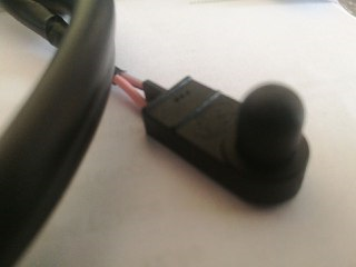

Nella busta documenti Laika ho trovato questa cosa.  Non ha marca.  Nulla di nulla.   Qualcuno mi sa dire qualcosa?
Sembra un sensore di temperatura

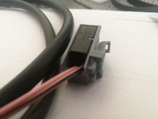

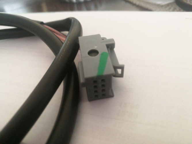

Ecco foto degli spinotti e particolare dell'oggetto.

Prova a vedere al centro del cruscotto c'è una mezza sfera di plastica scura sotto li dovrebbe esserci il sensore per l'irraggiamento solare. Mi sembra quello.
Se ha il clima automatico vuol dire che non hanno montato il sensore di irraggiamento?
Concordo, sembra quello.

Inserito il 02/11/2017 alle: 17:18:28
Cosa significa quindi non avere questo sensore connesso? Controindicazioni?

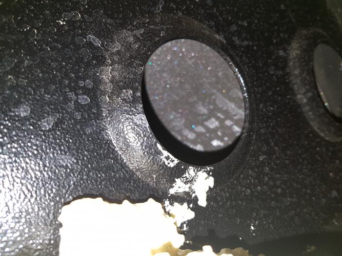

Si si, già visto, forse l'avevamo già segnalato in questo forum.  Piuttosto...nonostante buchi tappati dentro vano motore, Loris mi ha segnalato che in viaggio arriva ancora aria fredda.  Purtroppo tra caldo di questi giorni e soste forzate non riesco a provare
Se il freddo arriva in un MH entra lateralmente
dalla paretina di allargamento sopra il passaruota.
In verticale viene messa una lamiera con tre fori
che sono chiusi solo da un foglio di gommapiuma.
La gommapiuma essendo a cellule aperte lascia passare il freddo.
Occorre risolvere in tal modo.
Sdraiarsi sotto dopo aver sollevato anteriore e messi cavalletti
levare le ruote , guardando sopra il passaruota si vedono i fori.
Occorre sigillarli con pannello adesivo e eventualmente posizionare
anche uno strato di isolene da 1-2 cm. per il freddo.

Se il freddo arriva in un MH entra lateralmente dalla paretina di allargamento sopra il passaruota. In verticale viene messa una lamiera con tre fori che sono chiusi solo da un foglio di gommapiuma. La gommapiuma essendo
a cellule aperte lascia passare il freddo. Occorre risolvere in tal modo. Sdraiarsi sotto dopo aver sollevato anteriore e messi cavalletti levare le ruote , guardando sopra il passaruota si vedono i fori. Occorre sigillarli con pannello adesivo e eventualmente posizionare anche uno strato di isolene da 1-2 cm. per il freddo. Poi provvedete a chiudere anche tutte le uscite di aria dalla cellula Botole con guarnizione Cappa con chiusura Scalino e fori di aerazione Altrimenti sarebbe come andare in macchina con i finestrini aperti di 5 cm e pensare di scaldare l'abitacolo
Quindi abbiamo un colabrodo al posto di un camper laughlaughlaugh
Avevo guardato un paio di settimane fa per i 3 fori, ma oltre alla ruota anche il  passaruota bisogna levare per arrivarci. Non ho ancora guardato come è fissato, cos'hanno usato i rivetti plastici a pressione che si possono smontare?
Io lascerei l'apertura sul gradino, in caso di fuga di gas da li sarebbe l'unica uscita essendo il punto più basso, per il resto sigillerò tutto... piano piano e tempo permettendo wink

xGduca: avevo scritto io della schiuma che mettono ora.
questi sono i fori da cui entra l'aria.
