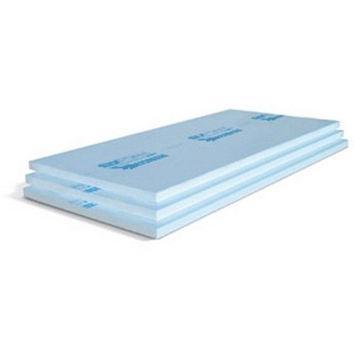

In risposta al messaggio di Nippon K del 28/11/2017 alle 20:41:36
Parli del polistirene astruso? Io pensavo di mettere il neoprene, quello che si usa x coibentare i tubi dell'acqua (per far capire il materiale), se lo trovo un rotolo cercherò di chiudere ovunque. Emiliano
pensavo ad un pannello di polistirene estruso da edilizia tipo questo
DAVIDE
Nippon K
Nippon K
04/10/2015 2012
Inserito il 29/11/2017 alle: 12:28:51
In risposta al messaggio di Pascia2 del 29/11/2017 alle 12:24:18
Si sicuramente coibenta bene e nn fa passare l'aria.

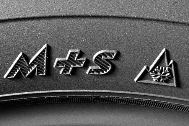

le gomme da te indicate con il solo marchio M+S non sono idonee ad essere impiegate su neve con sicurezza.
Ti mettono a posto con la legge, quando trovi il cartello "obbligo dotazioni invernali", ma se nevica o peggio c'è il ghiaccio sono delle estive solo un pochino più artigliate.
Secondo me possono avere un senso su un'automobile ma su un camper, con quello che pesa e con il rischio che anche una piccola toccata sia un grande esborso economico, io eviterei (personalmente ho proprio fatto così!)
Meglio montare quelle che hanno anche il simbolo del fiocco di neve (vedi foto), se poi ti porti dietro anche le catene sei al 100%.
