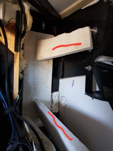

Ciao a tutti, oggi ho approfittato x tappare i 3 fori famosi, per ora, visto le temperature non proprio ottime x il fai da te esterno, ho usato un pannellino di isolante recuperato al volo in garage, nella foto i 2 profili segnati con riga rossa erano solo temporanei per far asciugare il sigillante, dopo li ho rimossi.
20171217_221033.jpgPoi già che ero dietro a lavorare nel cofano, ho rimosso le 2 grate sui tubi del condizionatore cabina e ho aperto la scatola del filtro x vedere se si poteva aggiungere un altro tubo, cosa fattibile, ma durante quel lavoro mi sono accorto che la copertura plastica appena sopra non era fissata benissimo, quindi l'ho rimossa x sbirciare dentro

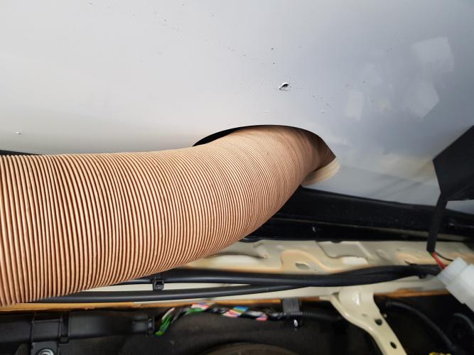

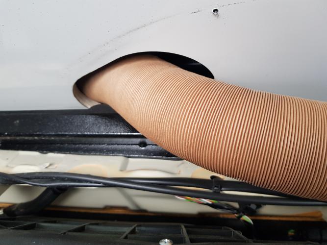

e sorpresa ho trovato un tubo truma del riscaldamento cruscotto, ma con fori enormi per far uscire il tubo e non sigillato!! Ovviamente !!
20171217_142507.jpg quindi se 1+ 1 = 2 vuole dire che la copertura non chiusa perfettamente e i fori enormi fanno passare altra aria.
quindi ho iniziato a mettere una striscia di materiale x finestre e porte sulla parte superiore della protezione per poter far sigillare meglio la cover plastica
ho messo del materiale spugnoso attorno ai tubi nel foro, poi recupererò del neoprene per sigillare meglio e alla fine ho aggiunto 2 viti in più sulla parte esterna della cover per poter far aderire meglio il tutto.
(alcune foto non me le carica xkè troppo grandi, se vi interessano per capire meglio le riduco o ve le invio x mail)
Già che ero dietro ho chiuso anche il foro del pistone della porta lato guida. Ora spero di viaggiare un po' più al caldo...
segnati con riga rossa erano solo temporanei per far asciugare il sigillante, dopo li ho rimossi. Poi già che ero dietro a lavorare nel cofano, ho rimosso le 2 grate sui tubi del condizionatore cabina e ho aperto la scatola del filtro x vedere se si poteva aggiungere un altro tubo, cosa fattibile, ma durante quel lavoro mi sono accorto che la copertura plastica appena sopra non era fissata benissimo, quindi l'ho rimossa x sbirciare dentro e sorpresa ho trovato un tubo truma del riscaldamento cruscotto, ma con fori enormi per far uscire il tubo e non sigillato!! Ovviamente !!  quindi se 1+ 1 = 2 vuole dire che la copertura non chiusa perfettamente e i fori enormi fanno passare altra aria.  quindi ho iniziato a mettere una striscia di materiale x finestre e porte sulla parte superiore della protezione per poter far sigillare meglio la cover plastica ho messo del materiale spugnoso attorno ai tubi nel foro, poi recupererò del neoprene per sigillare meglio e alla fine ho aggiunto 2 viti in più sulla parte esterna della cover per poter far aderire meglio il tutto. (alcune foto non me le carica xkè troppo grandi, se vi interessano per capire meglio le riduco o ve le invio x mail) Già che ero dietro ho chiuso anche il foro del pistone della porta lato guida. Ora spero di viaggiare un po' più al caldo... Emiliano
Secondo me quando li costruiscono non sanno che ce chi li usa anche in inverno

In risposta al messaggio di Nippon K del 17/12/2017 alle 22:32:58
ciao Emiliano,
- che cosa hai usato per fissare i "tappi"? Sikaflex?
- quando riesci, inviami in PVT qualche foto per vedere come hai riempito gli spazi intorno al tubo cruscotto e soprattutto come hai tappato il pistoncino della portiera.

Inserito il 18/12/2017 alle: 12:51:39
Ciao, come ho scritto il lavoro che ho fatto è solo provvisorio, giusto per passare l'inverno senza congelare mentre guido, poi appena le temperature saranno più clementi, mi metterò dietro a fare un lavoro definitivo.
Per chiudere i fori del tubo cruscotto e del pistone portiera ho usato una "spugna" fonoassorbente, calcandola dentro i fori, in maniera molto grezza, ma per ora mi serviva solo tamponare.
Per il pannellino coibentante che ho usato x i 3 fori ho usato il 1000 chiodi, ma anche quello verrà sostituito appena le temperature lo permetteranno.
ripeto, il lavoro che ho fatto è solo provvisorio wink
