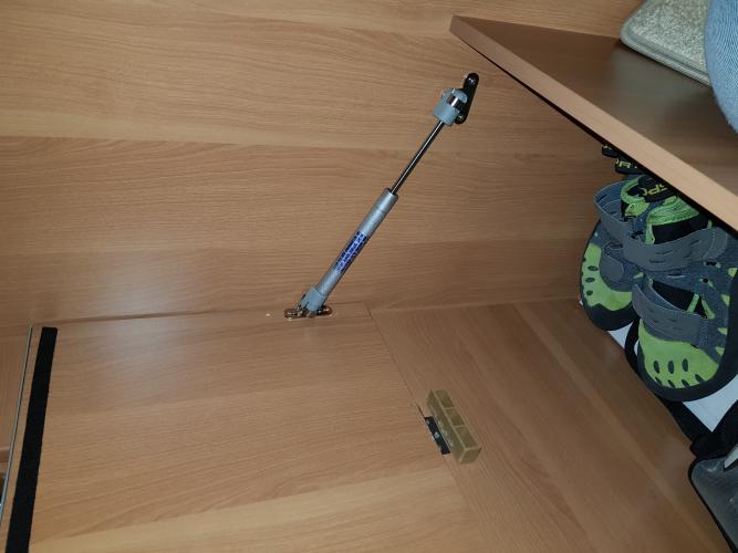

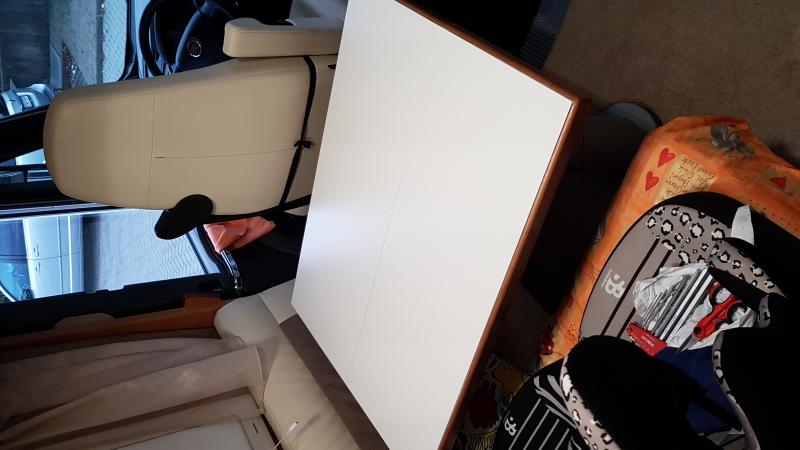

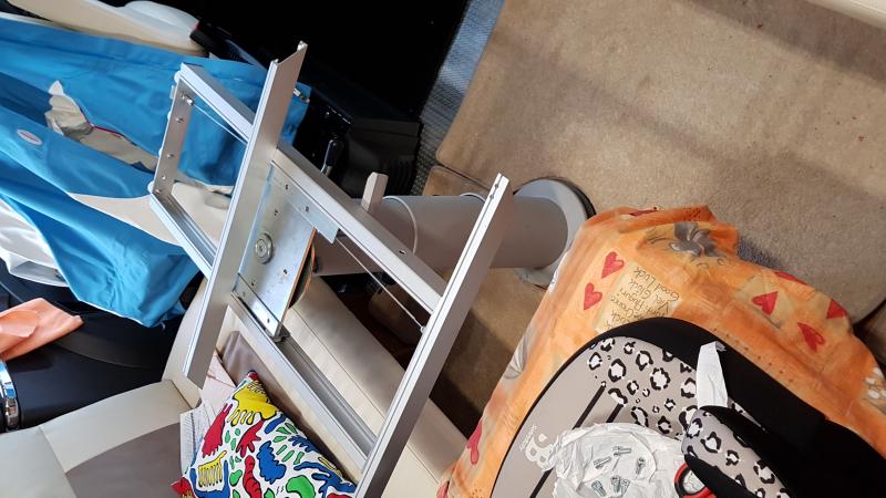

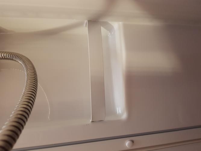

Ciao, dopo questi giorni di festa si ritorna alla realtà e oggi mi sono dedicato a qlke lavoretto, uno di questi è il bordo x poter mettere il bagnoschiuma in  doccia, che qlkuno aveva chiesto, ma nn ricordo chi...
20180107_143141.jpgPoi ho copiato il sistema x tenere su il gradino della camera quando è aperto
20180107_141333.jpg... e per finire, grazie a un caro amico che mi ha recuperato i pezzi...
20180107_150730.jpgprima ho rimosso il tavolo,
IMG-20180107-WA0009.jpegPoi montata la gamba telescopica
IMG-20180107-WA0015.jpege infine il piano del tavolo nuovo...

Inserito il 08/01/2018 alle: 08:09:05
In risposta al messaggio di Nippon K del 07/01/2018 alle 21:54:22
Ciao, dopo questi giorni di festa si ritorna alla realtà e oggi mi sono dedicato a qlke lavoretto, uno di questi è il bordo x poter mettere il bagnoschiuma in  doccia, che qlkuno aveva chiesto, ma nn ricordo chi... Poi
ho copiato il sistema x tenere su il gradino della camera quando è aperto ... e per finire, grazie a un caro amico che mi ha recuperato i pezzi... prima ho rimosso il tavolo, Poi montata la gamba telescopica e infine il piano del tavolo nuovo... p.s. scusate le foto storte, ma nn avevo voglia di ruotarle ... Emiliano
Complimenti Emiliano ottimo lavoro, quindi da chiuso hai recuperato anche dello spazio in viaggio ?
luca linca

Inserito il 08/01/2018 alle: 10:52:29
In risposta al messaggio di linca74 del 08/01/2018 alle 08:09:05
Per ora ho solo posizionato un pochino meglio il piano x avere qlke cm in più di passaggio, ma veramente poco, la mia idea sarebbe di fare una modifica per poterlo chiudere a metà e in caso di necessità aggiungere la prolunga centrale da 30 cm
Ma devo ancora studiare un sistema semplice e funzionale per farlo

Inserito il 08/01/2018 alle: 12:06:00
In risposta al messaggio di Nippon K del 08/01/2018 alle 10:52:29
Per ora ho solo posizionato un pochino meglio il piano x avere qlke cm in più di passaggio, ma veramente poco, la mia idea sarebbe di fare una modifica per poterlo chiudere a metà e in caso di necessità aggiungere la prolunga centrale da 30 cm  Ma devo ancora studiare un sistema semplice e funzionale per farlo  Emiliano
bel lavoro Emiliano.
A me lo hanno dato con la gamba estensibile, ma il tavolo non mi soddisfa.
Ingombra nel passaggio ed è piccolo quando lo usi...pensavo ad una soluzione di tavolo apribile a libro ma vorrei metterne uno già fatto, se esiste.

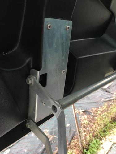

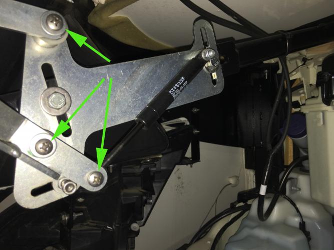

SMONTAGGIO COFANO MOTORE
premesso che non l'ho smontato per ora, si può fare essenzialmente in due maniere.
La prima consiste nel rimuovere il solo cofano lasciando su tutto il telaio che lo regge.
In questo modo si aumenta indubbiamente l'accesso ma si resta comunque penalizzati dal tubo trasversale di irrigidimento degli attacchi.
Si tratta in sostanza di svitare le 5 viti di ogni piastra di aggancio tra plastica e metallo, le vediamo in questa foto.
L'altra soluzione, più laboriosa ma fattibile, consiste nel togliere anche i leveraggi svitando le tre viti che si vedono nella foto indicate dalla frecce verdi.
non toccherei il resto della staffa perché essendo già registrata  a misura si rischia poi di avere problemi per la chiusura del cofano stesso.
In questo modo si smonta quindi tutta la struttura e si ha il "massimo" dell'accessibilità.

Inserito il 08/01/2018 alle: 14:34:55
In risposta al messaggio di Pascia2 del 08/01/2018 alle 12:06:00

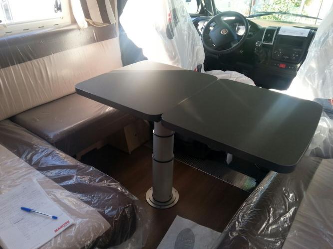

bel lavoro Emiliano. A me lo hanno dato con la gamba estensibile, ma il tavolo non mi soddisfa. Ingombra nel passaggio ed è piccolo quando lo usi...pensavo ad una soluzione di tavolo apribile a libro ma vorrei metterne uno già fatto, se esiste.
Esiste, esiste.... è un'opzione del listino laika degli Ev.
io l'ho comprato con questo e devo dire che è perfetto per il viaggio e la colazione da "chiuso". Leggermente piccolo da aperto per far appoggiare tutti quelli che potenzialmente ci stanno nella dinette.
Per dire, il primo dell'anno eravamo in 6 e sul tavolo eravamo belli strettini...per cui, se non l'hai preso, ti convine farne fare uno con le misure a te piu' consone.
Qui la foto da aperto. (650 x 900 mm circa).
Francesco & Famiglia.

Esiste, esiste.... è un'opzione del listino laika degli Ev. io l'ho comprato con questo e devo dire che è perfetto per il viaggio e la colazione da chiuso. Leggermente piccolo da aperto per far appoggiare tutti quelli
che potenzialmente ci stanno nella dinette. Per dire, il primo dell'anno eravamo in 6 e sul tavolo eravamo belli strettini...per cui, se non l'hai preso, ti convine farne fare uno con le misure a te piu' consone. Qui la foto da aperto. (650 x 900 mm circa).
A vederlo mi sembra meglio del mio.
Hai idea dove chiedere per averlo a misura? MApa?

Inserito il 08/01/2018 alle: 19:45:17
In risposta al messaggio di Francesco1974 del 08/01/2018 alle 14:34:55
Potresti fare delle foto del sistema di apertura e appoggio del piano? Grazie

Inserito il 08/01/2018 alle: 21:27:30

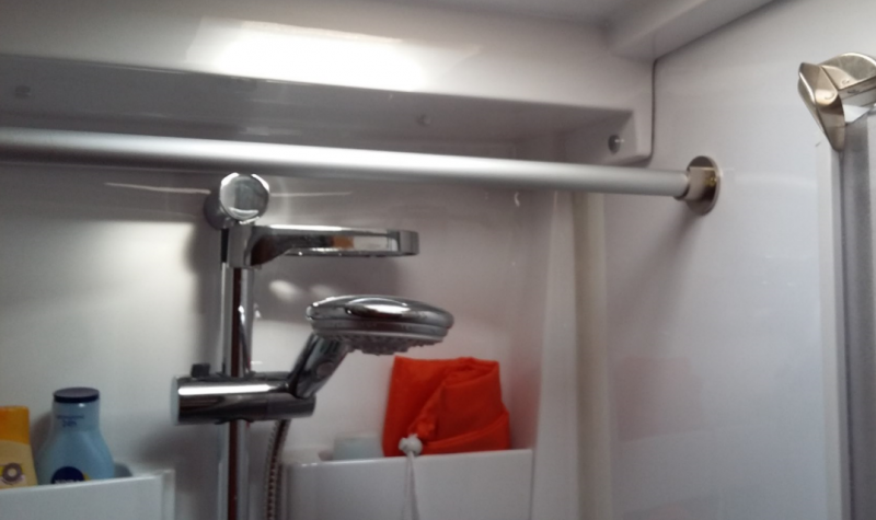

Ciao Emiliano,
quindi nel tuo camper non c'erano già i supporti nei vani per lo shampoo e per il bagnoschiuma..? Ma che strano...
Nel io invece mancava il portasapone da attaccare al supporto della doccia... comprato nel negozio di mago Merlin...

Inserito il 08/01/2018 alle: 21:42:39
In risposta al messaggio di MauriBetta del 08/01/2018 alle 21:27:30
Ciao Emiliano, quindi nel tuo camper non c'erano già i supporti nei vani per lo shampoo e per il bagnoschiuma..? Ma che strano... Nel io invece mancava il portasapone da attaccare al supporto della doccia... comprato nel negozio di mago Merlin...
No, purtroppo nel mio nn c'era niente, ma la mia è la tua doccia sono differenti

Grazie Davide.  Non faccio altro che guardare e riguardare le foto che hai postato.  Se non ricordo male mi pare tu abbia asserito di aver smontato tutto il meccanismo del cofano.
Domande:
1) davvero basta svitare le viti o dietro bisogna tenere anche un dado?   Se solo bastasse svitare le viti si potrebbe pensare ad un galletto per smontaggio veloce
2) mi pare di capire che su una delle tre viti è ancorato il pistoncino ad aria o ho interpretato male guardando la foto?   Se è così, è facile poi rimettere la vite o si tribola?
Ad ogni modo, nella mia testa avevo in mente una modifica strutturale tipo Mobilvetta.  Ha una semplice cerniera che fa ribaltare il cofano verso il vetro.   Non so se rinforzando opportunamente il cofano questa soluzione è percorribile.    Dovevo ripristinare il livello olio e vi assicuro che è stata un'impresa, nonostante la posizione abbastanza favorevole del tappo.

Inserito il 09/01/2018 alle: 08:53:10
In risposta al messaggio di Nippon K del 08/01/2018 alle 21:46:34
La foto penso che l'abbia fatta quando il camper era ancora in concessionaria, guarda i sedili della cabina protetti e un foglio per terra di protezione pavimento  Emiliano
Confermo...foto fatta durante il battesimo dal concessionario... plastiche tolte appena arrivato. E ce n'erano un'esagerazione.
il supporto tavolo è una slitta allungabile che ti fotografo il prox week end. Credo sia della project 2000 o giù di lì.
per farlo fare vanno bene anche falegnami locali. Mapa di sicuro ha un valore aggiunto e esperienza su questo.

Grazie Davide.  Non faccio altro che guardare e riguardare le foto che hai postato.  Se non ricordo male mi pare tu abbia asserito di aver smontato tutto il meccanismo del cofano.  Domande: 1) davvero basta svitare le
viti o dietro bisogna tenere anche un dado?   Se solo bastasse svitare le viti si potrebbe pensare ad un galletto per smontaggio veloce 2) mi pare di capire che su una delle tre viti è ancorato il pistoncino ad aria o ho interpretato male guardando la foto?   Se è così, è facile poi rimettere la vite o si tribola? Ad ogni modo, nella mia testa avevo in mente una modifica strutturale tipo Mobilvetta.  Ha una semplice cerniera che fa ribaltare il cofano verso il vetro.   Non so se rinforzando opportunamente il cofano questa soluzione è percorribile.    Dovevo ripristinare il livello olio e vi assicuro che è stata un'impresa, nonostante la posizione abbastanza favorevole del tappo.
avevo detto che avrei postato delle foto dopo avere smontato tutto il meccanismo.
Il lavoro che avevo in mente di fare l'ho rimandato a primavera per cui non ho necessità di smontare tutto e quindi le foto non le ho.
Ho cercato però di dare una indicazione su come lo smonterò.
Se vuoi togliere anche il meccanismo, le tre viti che ho indicato con la freccia verde sono tenute dietro da un dato esagonale in un caso e da una brugola in un altro, il galletto non ti servirebbe a nulla ed è anche bene che questi serraggi siano fatti in modo che non si possano svitare accidentalmente.

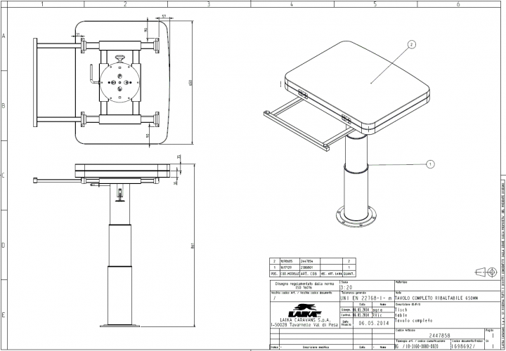

Per chi chiedeva misure e fattura del tavolo pieghevole questo il disegno tecnico.
