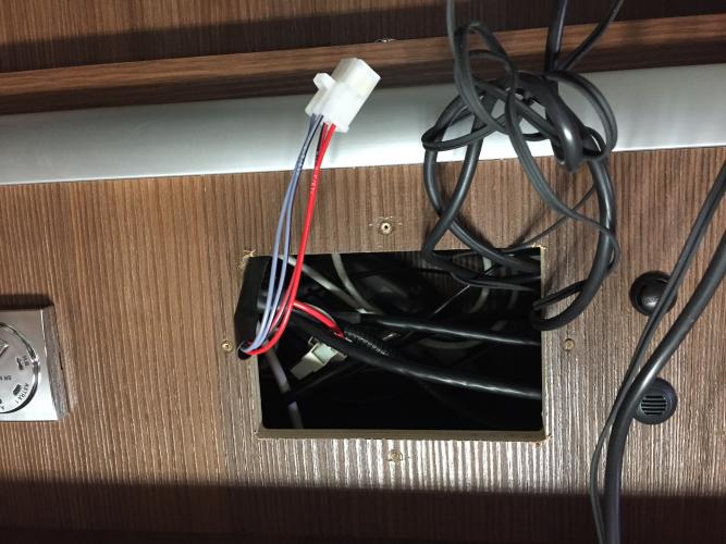

Ciao a tutti... smontando qua e là ho trovato alcuni fili che magari possono servirvi:
- dietro la centralina: connettore 4 vie per altoparlanti posteriori
—— rosso e rosso/nero destro
—— grigio e grigio/nero sinistro
Sotto il il sedile passeggero... un bel casino...
Ho trovato un paio di fili tagliati e non isolati (blu e blu/nero) ... c’è un 12V all accensione della  centralina.
inoltre dietro alla scatola fusibili (sotto volante) una volta smontata la stessa, ho trovato i fili per la retrocamera è il famoso cavo antenna radio quella presente nello specchietto retrovisore che sul ns camper nn l’avevano collegata alla radio.
tutto qua ;-)
ps: qualcuno ha capito a cosa serve il connettore multipin Bianco che si trova nell alloggiamento radio con 3 fili collegati?
ciao buona serata

Ciao a tutti... smontando qua e là ho trovato alcuni fili che magari possono servirvi: - dietro la centralina: connettore 4 vie per altoparlanti posteriori —— rosso e rosso/nero destro —— grigio e grigio/nero sinistro
Sotto il il sedile passeggero... un bel casino... Ho trovato un paio di fili tagliati e non isolati (blu e blu/nero) ... c’è un 12V all accensione della  centralina. inoltre dietro alla scatola fusibili (sotto volante) una volta smontata la stessa, ho trovato i fili per la retrocamera è il famoso cavo antenna radio quella presente nello specchietto retrovisore che sul ns camper nn l’avevano collegata alla radio. tutto qua ;-) ps: qualcuno ha capito a cosa serve il connettore multipin Bianco che si trova nell alloggiamento radio con 3 fili collegati? ciao buona serata Ecovip610
bene bene, interessante.
Anche io sotto al sedile passeggero ho quei fili blu e blu nero, non li ho controllati, comunque confermo un gran casino

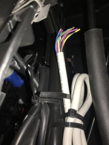

io nel sottoplancia ho trovato questo cavo comandi, il conce non mi ha saputo spiegare a cosa potrebbe servire.
Dovrebbe andare a finire nella zona differenziale magnetotermico della 220V

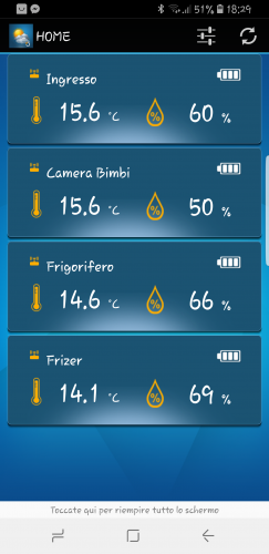

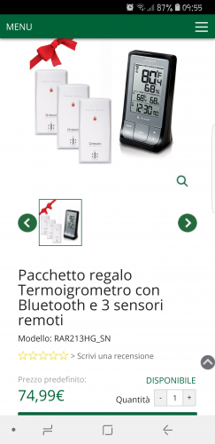

Ciao, io tramite un caro amico che me lo ha fatto vedere xkè l' ha messo su lui, ho acquistato quella della Oregon
Screenshot_20180127-095509.pngvero il prezzo non è 10 €, ma ha 3 sonde esterne e si collega tramite app al cellulare
Screenshot_20180107-182917.pngin questo modo ho messo la stazione in zona dinette, una sonda in camera bimbi, una in frigo e una in frizer.
In questo modo anche viaggiando ho sempre tutta la situazione sott'occhio ... devo dire che a mio avviso sono soldi spesi bene !
Specialmente xké tutto senza fili wink
