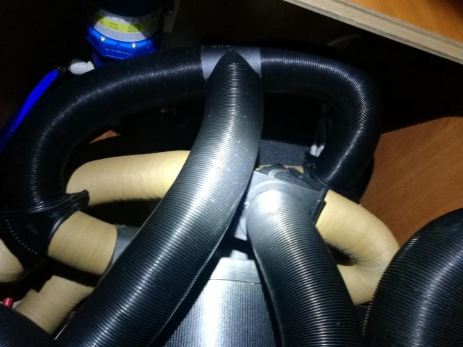

Oggi ho terminato la: istallazione del cinebasto...canalizzato nell'impianto originale del camper!
È 2 giorni che mi sto leggendo di tutto di più sul gruppo di Facebook.... ho visto che hai Lcd azzurro, quindi uno degli ultimi che dovrebbe già avere la funzione montagna, giusto? Hai preso il 5kw ? Da che sito lo hai preso ? Ma hai messo delle chiusure per escludere la truma ?

È 2 giorni che mi sto leggendo di tutto di più sul gruppo di Facebook.... ho visto che hai Lcd azzurro, quindi uno degli ultimi che dovrebbe già avere la funzione montagna, giusto? Hai preso il 5kw ? Da che sito lo hai preso ? Ma hai messo delle chiusure per escludere la truma ? Scusa le tante domande... Cmq bel lavoro ! Emiliano
Comprato sulla baia a metà agosto,ma solo ora ho avuto il tempo per montarlo.
Dalla foto si dovrebbero vedere delle chiusure che con una levetta si può scegliere se cinebasto o Truma,le ho comprate sul sito del Planar.
L'altimetro è presente,nel fine settimana lo proverò in montagna!

Attenzione ad usare le canalizzazioni in cartone della truma a gas con il riscaldatore a gasolio.
Anche se il primo metro e mezzo è realizzato con quella del cinebasto anche i tratti successivi si troveranno a temperature ben più elevate di quelle per le quali sono realizzate le canalizzazioni in cartone.
Con il tempo si cuoceranno ... ed essendo difficilmente ispezionabili i rischi di fare danni seri sono parecchi.
Prova a misurare la temperatura in una delle canalizzazioni, se supera i 60° vanno sostituite.
Tieni conto che all'uscita del riscaldatore ci sono mediamente 135°.
Non a caso le installazioni tipiche vengono fatte aggiungendo delle bocchette dedicate al riscaldatore a gasolio e non utilizzando quelle di serie.
Nel topic del riscaldatore supplementare ho scritto altri dettagli.

Attenzione ad usare le canalizzazioni in cartone della truma a gas con il riscaldatore a gasolio. Anche se il primo metro e mezzo è realizzato con quella del cinebasto anche i tratti successivi si troveranno a temperature
ben più elevate di quelle per le quali sono realizzate le canalizzazioni in cartone. Con il tempo si cuoceranno ... ed essendo difficilmente ispezionabili i rischi di fare danni seri sono parecchi. Prova a misurare la temperatura in una delle canalizzazioni, se supera i 60° vanno sostituite. Tieni conto che all'uscita del riscaldatore ci sono mediamente 135°. Non a caso le installazioni tipiche vengono fatte aggiungendo delle bocchette dedicate al riscaldatore a gasolio e non utilizzando quelle di serie. Nel topic del riscaldatore supplementare ho scritto altri dettagli.
Ho letto anche io il problema delle differenze di temperature, ma oltre a quello ci sarebbe anche il problema della minor potenza di spinta della ventilazione del cinebasto rispetto alla truma che sembra non riesca a portare il calore alle bocchette più lontane. Per il discorso delle temperature basterebbe cambiare i primi tratti di tubazione, una volta installato si potrebbe vedere quali sono le prime bocchette a cui arriva aria più calda ed eventualmente sostituire la tubazione + raccordo+ bocchetta adeguandoli per le temperature più alte.
Diciamo che il lavoro a mio avviso si riuscirebbe a fare senza dover sostituire tutto e senza rischiare problemi in seguito.

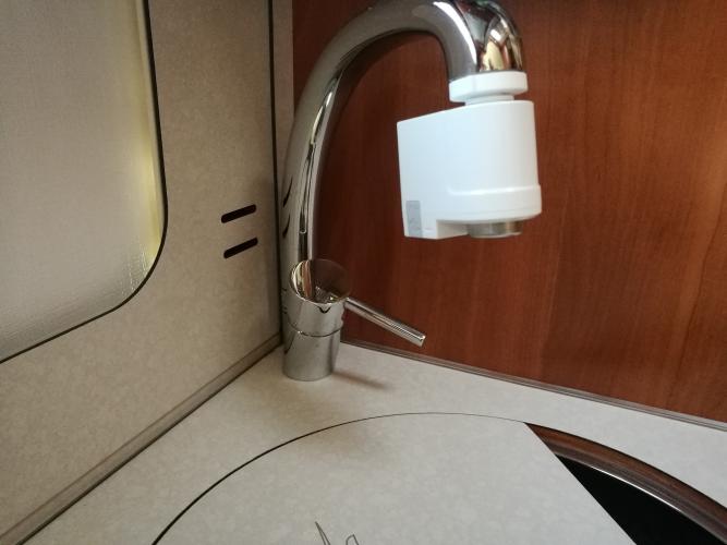

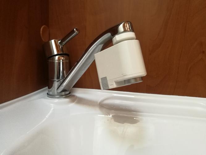

È da un po' di tempo che ho messo anche questi,li trovo molto comodi!
Sensore x bloccare l'acqua o purificatore?

Sensore x bloccare l'acqua o purificatore? Emiliano
Per bloccare l'acqua!
Con sotto la mano se lasci il rubinetto aperto,
esce l'acqua,spostando la mano si ferma il flusso.

Per bloccare l'acqua! Con sotto la mano se lasci il rubinetto aperto, esce l'acqua,spostando la mano si ferma il flusso.
Con sensore e batterie? Dove lo hai preso ? Io ho quelli a leva ma mi fanno ****** sad

Con sensore e batterie? Dove lo hai preso ? Io ho quelli a leva ma mi fanno ******  Emiliano
Con ricarica USB,lo trovi anche su Amazon oppure dalla Cina!

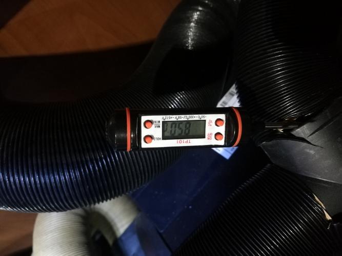

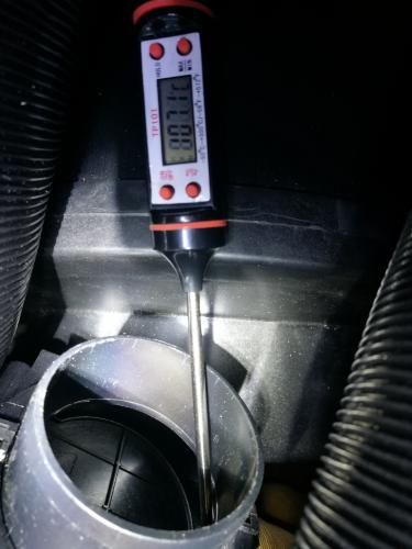

Ho appena fatto delle prove con un termometro da 4 soldi( uguale per Truma e cinebasto),ecco i risultati:
Truma accesa,107gradi.
cinese 85 gradi.
CarloVa

Ho appena fatto delle prove con un termometro da 4 soldi( uguale per Truma e cinebasto),ecco i risultati: Truma accesa,107gradi. cinese 85 gradi.
Ma il termometro lo hai messo all'uscita dei due riscaldatori ? Erano entrambi a potenza massima? Da quanto erano accesi ?
Scuse le domande ma interessa molto anche a me...

Ma il termometro lo hai messo all'uscita dei due riscaldatori ? Erano entrambi a potenza massima? Da quanto erano accesi ? Scuse le domande ma interessa molto anche a me...  Emiliano
Il termometro l'ho messo nello stesso punto,dove poi ho innestato i tubi del cinese con quelli della Truma.
Dal cinese sono circa 2/2,5 metri.

Il termometro l'ho messo nello stesso punto,dove poi ho innestato i tubi del cinese con quelli della Truma. Dal cinese sono circa 2/2,5 metri.
Per avere un paragone dovresti posizionare la sonda esattamente all'uscita dal riscaldatore, dove si innesta il primo tubo, sia della truma,sia del cinebasto. Accenderli e lasciarli scaldare per almeno 15 min, poi leggere le temperature.
Una cosa è certa, se truma ha 107 ° vuol dire che l'hanno migliorata parecchio e che i tubi li devono aver cambiati, almeno internamente devo essere diversi da quelli di una volta fatti col cartone.
