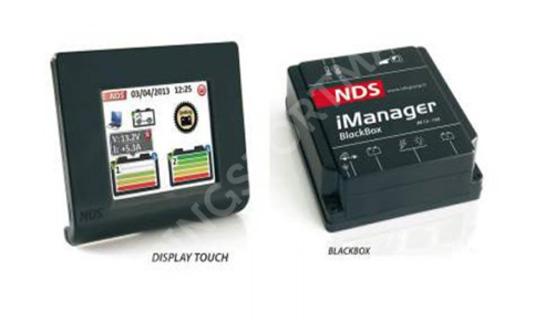

Adesso sono alla ricerca di un buon gestore di batterie ed ho visto questo, che vi sembra? qualcuno lo ha già montato?
 IMANAGER 12V-150 CON DISPLAY TOUCH

Grazie a tutti  Adesso sono alla ricerca di un buon gestore di batterie ed ho visto questo, che vi sembra? qualcuno lo ha già montato?   IMANAGER 12V-150 CON DISPLAY TOUCH
Stesso modello l'ho fatto istallare dal Concessionario quando ha aggiunto la seconda batteria a seguito rottura caricabatterie CBE ...  spero  di aver fatto la scelta giusta in quanto ho sentito opinioni contrastanti  su iManager...  l'ho da sei mesi  e  per ora (incrocio le dita!) fa il suo lavoro.
Mi piacerebbe sentire l'opinione degli Esperti ... smiley
Grazie.

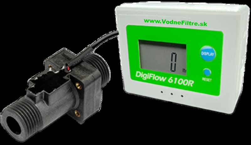

E' una mia impressione o i sensori che leggono la quantità di acqua nei serbatoi dell'Ecovip 409 (ma credo anche di altre versioni) sono abbastanza approssimativi ?
A parte il fatto che hanno solo 3 livelli 33%, 66% e 100% ho notato che la lettura è molto ballerina ...
Immagino ci sia ben poco da fare ... ma volevo sapere se erano tutti cosi o è il mio particolarmente sfigato.

Qualcuno ha fatto qualche modifica ?

SI, ho acquistato un misuratore di litri alimentato a batteria (nascono per cambiare i filtri degli erogatori acqua dei distributori acqua minerale).  Il meccanismo è composto da un piccolo scatolotto che contiene batterie e display ed un flussometro predisposto per gli attacchi rapidi John Guest.  Ho tagliato il cavo che collega il display al flussometro (tre fili) e li ho prolungati dalla dinette alla pompa acqua. Ho quindi inserito il flussometro all'uscita della pompa acqua con gli attacchi rapidi. Per ritornare alla situazione originale basta sganciare gli attacchi rapidi.  Più facile da fare che spiegare.
Poi siccome sono un pistino, per sapere quanta acqua metto dentro (ad esempio quando voglio viaggiare più scarico e mettere (ad esempio) solo 50 litri, ho un contatore analogo della gardenia sul tubo di carico acqua.
Così facendo hai una situazione contabilizzata al litro

Beh' non credo esistano soluzioni di serie che prevedano un flussometro come quello aggiunto.
E' una indicazione e puo' benissimo essere influenzata dalla pendenza per esempio, il laterale è importante...
L'acqua ora si trova praticamente ovunque per cui quando sono in riserva semplicemente so' che avrò ancora un giorno (mediamente) di autonomia e la "cerco"...
Altrimenti, se serve essere precisi, bella la soluzione di gduca con il misuratore in linea con la mandata, ma occorre sapere anche quanta ce n'è stata messa per cui ne servono sempre "2"...

Concordo con Gduca. Credo che adotterò la stessa soluzione.
