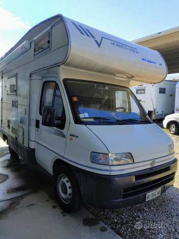

Ciao a tutti,
chiedo un aiuto per avere informazioni circa alcuni modelli di camper usati che ho attenzionato per acquisto primo camper.
Abbiamo due bimbe di 4 e 6 anni, veniamo da diverse vacanze passate in tenda anche con le bimbe ma vorremmo fare "il salto" e passare appunto al camper.
Vi chiedo quindi il vostro parere/valutazione sul seguente modello:
Mobilvetta Skipper 60, prezzo richiesto 10000
anno 97
km 86000
unico proprietario (sarei il secondo)
Mezzo sempre rimessato al coperto e tagliandato in officine autorizzate FIAT. Fatta la distribuzione e sostituiti  pneumatici a 80000 km. Due matrimoniali + 2 letti a castello ,boiler + riscaldamento TRUMA + Portabici+ Tendalino veranda. Meccanica perfetta, carrozzeria perfetta esente da qualsiasi infiltrazione, almeno da come dichiarato dal proprietario.
Siccome andrò a vederlo se avete anche delle dritte da darmi ve ne sarei grato almeno per le cose più importanti.

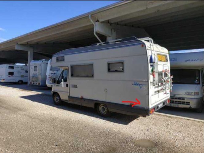

marob
marob
Inserito il 29/04/2021 alle: 09:27:59
C'è una importante riparazione lì. Fatti fare un buono sconto.
Restate sani
kiketto
kiketto
21/09/2015 85
Inserito il 29/04/2021 alle: 09:32:47
In risposta al messaggio di marob del 29/04/2021 alle 09:27:59
Stavo per chiedere cosa fosse infatti... Notavo su altre foto dello stesso modello che non c'era... grazie
