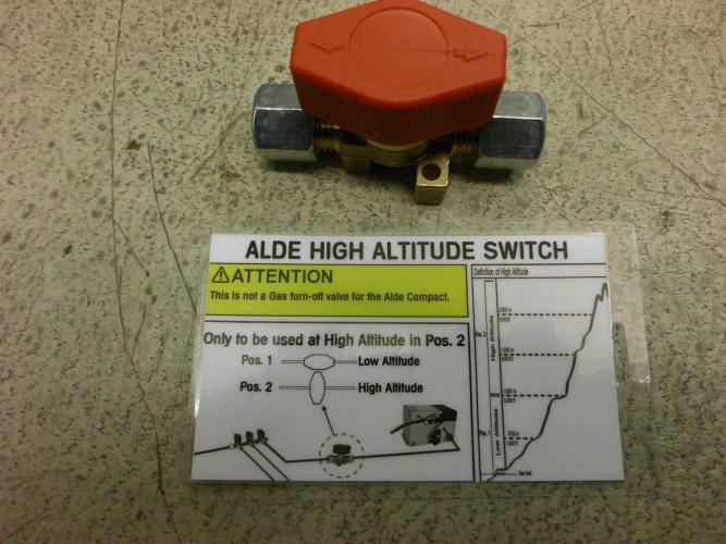

Ho un Laika 709 con alde da luglio 2015 e questa stufa è per me croce e delizia finora. Non uso molto il camper d'inverno e quelle volte che ho ne avuto davvero bisogno (2) la stufa (3010) si è piantata con il messaggio "fan failure" visualizzato nella centralina. La prima
volta han dato la colpa a dell'olio proveniente dalle bombole, con relativa installazione di un filtro truma (120 €). La seconda volta si è individuata la causa nell'eccessiva altitudine (1.800 mslm). Si scopre che Alde considera "alta montagna" le altitudini superiori ai 1000 m, per cui si altera la corretta miscela aria/gas che entra nel bruciatore e la centralina va in protezione. Soluzione: installata valvola alta quota della Alde (altri 100 €) che la casa NON passa in garanzia, nonostante sia a mio parere un grossolano errore di progettazione. Per collaudare questa valvola, faccio un week end a quote elevate tr 1000 e 1800/2000 e la Stufa ha funzionato, ma ho notato una perdita di glicole da una cannuccia che esce all'esterno in corrispondenza dell'alloggiamento della caldaia. Goccia su goccia in poco tempo ha perso due litri si liquido. Secondo il concessionario è un difetto della valvola del troppo pieno. La diagnosi interviene a luglio a garanzia spirata e sto ancora attendendo notizie dall'officina perchè mi sarei stancato di mettere mano al portafoglio.

Quindi oltre i 1800m bisogna mettere questa famosa valvola che regola la miscela aria/gas.
Attendo conferme o smentite.

In risposta al messaggio di Clint del 12/10/2017 alle 08:47:24
Quindi oltre i 1800m bisogna mettere questa famosa valvola che regola la miscela aria/gas. Attendo conferme o smentite.
Alde per la stufa 3010 consiglia l'installazione di questa valvola per quote superiori ai 1000 m.
non so se gli altri modelli ne abbiano bisogno.
Dimenticavo: l'azionamento è manuale
Modificato da maxpd1 il 12/10/2017 alle 12:17:13

Inserito il 12/10/2017 alle: 13:16:36
In risposta al messaggio di maxpd1 del 12/10/2017 alle 12:09:52
Alde per la stufa 3010 consiglia l'installazione di questa valvola per quote superiori ai 1000 m. non so se gli altri modelli ne abbiano bisogno. Dimenticavo: l'azionamento è manuale
Quote: Dimenticavo: l'azionamento è manuale
Questa è già una prima risposta: io non ho mai azionato niente, quindi sembrerebbe che tale valvola non ce l'abbia...
Però potrei ancora avere tale valvola ed è nella posizione ON (per puro caso, lasciata così in fabbrica e non spiegata dal conce). Se hai una foto o un link a qualche pagina web dove c'è un'illustrazione...
Aggiungo: di solito il riscaldamento si accende quando si è in quota (dove solitamente fa più freddo), non mi è mai capitato di doverlo accendere al mare, per cui mi sembra che la valvola debba essere DI SERIE. Sarebbe come se ti vendessero un portabici, ma con le slitte portabici OPTIONAL...

Inserito il 12/10/2017 alle: 14:15:32
Buongiorno
Scusate  non so parlare bene Italiano
Sono di Nizza
Ma so mandare una imagine
Salve a tutti

Inserito il 12/10/2017 alle: 15:21:53
In risposta al messaggio di mimosees06 del 12/10/2017 alle 14:15:32
Buongiorno Scusate  non so parlare bene Italiano Sono di Nizza Ma so mandare una imagine Salve a tutti
Quello mi sembra solo un rubinetto del gas...
C'è qualcosa che non mi quadra.

Inserito il 12/10/2017 alle: 17:41:35
Premetto che ho l'Alde e che oltre i 1000/1200 mt. funziona malissimo e sto seguendo attentamente la discussione, a mio parere quello in foto sembrerebbe quasi un rubinetto che va a "strozzare" la mandata del gas, vediamo se è così.

In risposta al messaggio di Robby65 del 12/10/2017 alle 17:41:35
Premetto che ho l'Alde e che oltre i 1000/1200 mt. funziona malissimo e sto seguendo attentamente la discussione, a mio parere quello in foto sembrerebbe quasi un rubinetto che va a strozzare la mandata del gas, vediamo se è così. Roberto
La valvola è quella postata dal collega francese. È posta nella linea gas che arriva alla caldaia, a monte della stessa e il suo scopo è proprio quello che dici, ossia ridurre la quantità di gas in ingresso nel bruciatore per compensare la rarefazione dell'aria in alta quota. Certo che parlare di alta quota e rarefazione dell'aria a 1000 metri ci vuole immaginazione, ma tant'è.
