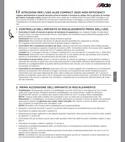

Mi sfugge una cosa: nel libretto dell'uso della stufa per spurgare dice di accendere la stufa  a gas e spegnare la pompa di ricircolo. A pompa spenta aprire le valvole. Ma come si fa a spegnere la pompa con la stufa accesa?
Dal pannello di comando porti la velocità della pompa a zero
Non sono sicuro che la mia pompa sia regolabile dal pannello di comando. Mi sembra che lo sia dal notolino rosso a forma di freccia sulla pompa stessa. Quindi eventualmente posiziono il notolino a zero?
Però adesso mi accorgo che è regolabile da 1 a 5. O sbaglio?

Non sono sicuro che la mia pompa sia regolabile dal pannello di comando. Mi sembra che lo sia dal notolino rosso a forma di freccia sulla pompa stessa. Quindi eventualmente posiziono il notolino a zero? Però adesso mi accorgo che è regolabile da 1 a 5. O sbaglio?
Allora devi mettere il nottolino al minimo.

Inserito il 13/02/2019 alle: 13:52:06
In risposta al messaggio di urbani 1 del 12/02/2019 alle 22:29:00
Mah io lo trovo un controsenso accendere la stufa e fermare la pompa, che volendo si può fare scaldando l’acqua calda la pompa del glicole si ferma, ora non ho sottomano le istruzioni ma mi sembrava che bastasse abbassare il termostato a una temperatura inferiore da quella ambiente e quindi pompa ferma ma non mi risulta che la caldaia debba essere accesa per lo spurgo.

Inserito il 13/02/2019 alle: 13:56:56
Qui dice di spurgare l’impianto prima di essere acceso

Allora. L'acqua bolliva nella vaschetta e sentivo rumore anche nella stufa. E ho fatto lo spurgo. Ho acceso la stufa a gas, ho messo il notolino più basso possibile, ho seguito i tubi e trovato le valvole (7 in totale). Aperte tutte progressivamente e per ultime le più alte ma usciva solo liquido. Non ho visto un alito di aria. Gli elementi tutti caldi. Terminata l'operazione ho messo a 5 il notolino e fatto girare. Risultato: bolle e rumori più di prima. Ho spento tutto e me ne sono andato….sognando questa15935836(1).jpg
Ma perché continui a rimetterlo su 5?
Un valore adeguato e con poco rumore è fra 2 e 3.
Ti faccio un altro esempio. In casa avevo una pala da soffitto della Vortice, una volta prima di mettere l'aria condizionata la tenevo in camera da letto. Di notte sulla posizione 1 si dormiva senza essere disturbati dal rumore, qualunque altra posizione faceva aumentare il fastidio e il rumore. Sopra il 3 era insopportabile.
La velocità 5 sull'ALDE non ti darà nessun beneficio, solo più rumore e gorgogliamenti
