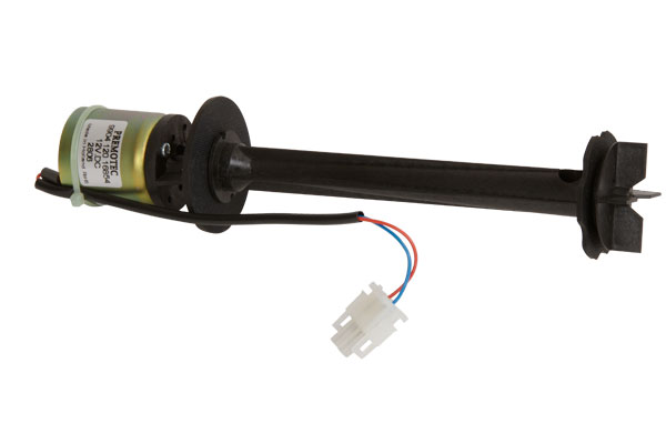

La velocità di questa pompa nel vaso d'espansione (l'immagine ritrae il mio modello)
forse non è regolabile da display...
