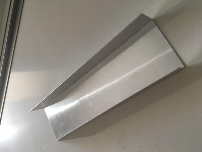

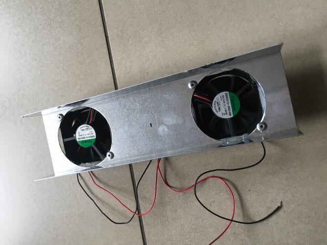

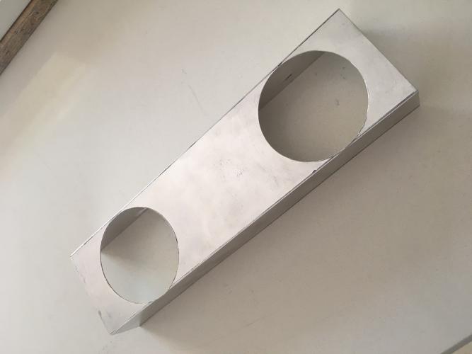

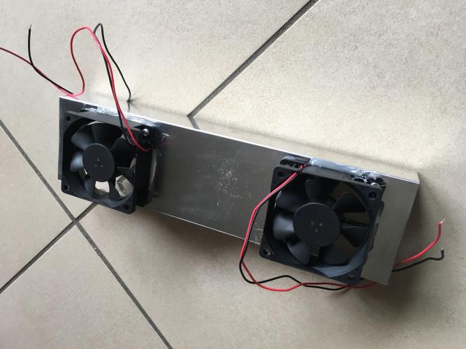

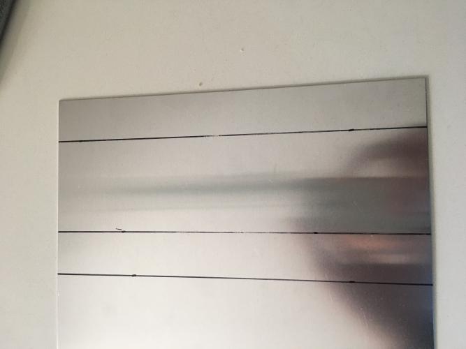

IMG_6747.JPGIMG_6748.JPGIMG_6750.JPGIMG_7023.JPGIMG_7024.JPGRitorno al topic del booster.
Ho finalmente trovato il tempo di realizzare il prototipo di uno semplice self made.
MATERIALI UTILIZZATI:
Lamierino Alluminio da 0.8 mm
2 ventoline da pc da 1,84 W, 38 m3/ora
4 rivetti
cavo elettrico per il collegamento
interruttore.
TEMPO IMPIEGATO: 1 ora (con interruzioni multiple alias "a tempo perso")
Costo materiale: 26€
il risultato è nelle foto.
Anche se l'ho testato non è ancora definitivamente collegato (sto valutando di utilizzare anche un paio di termostati per il consenso e il controllo)
Installato direttamente sotto al radiatore della zona dinette.
Il flusso d'aria generato è apprezzabile.
Seguiranno ulteriori test.
